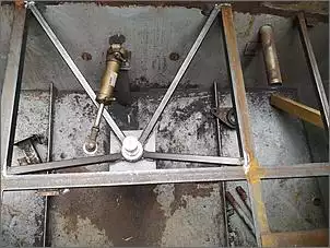

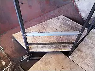

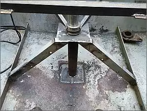

Das Kokerrohr ist angestrebt. Hoffentlich bekomme ich darüber keine Vibrationen in den Decksboden.

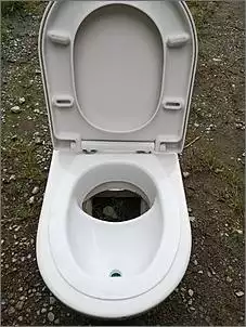

Dann ist der Trenneinsatz von Trobolo gekommen, der super in das WC passt.
Sieht sogar noch wie eine normale Toilette aus, selbst wenn man den Deckel hoch klappt. Jetzt muss das Ganze nach Anbau nur noch ganz bleiben.

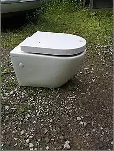

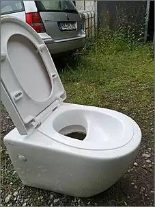

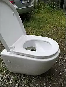

  #608

Sehr unkonventionell, Frank.
Normalerweise wird der Ruderkoker zum Boden (idealerweise auf Spanten/Wrangen) verstrebt oder / und zum Heck. Bin mal gespannt...
Gruss, Dirk
Und das auch genau aus dem Grund das sich keine Vibrationen
oder Geräusche ins Schiffs bzw. Bootsinnere übertragen können.
Da hatte es schon wirkliche "Rappelkisten" die in Fahrt unerträgliche
Geräusche fabrizierten, gerade Bord/Spiegelwände können laut werden.
  #611
Alt 16.06.2020, 13:12
Benutzerbild von Startpilot
Registriert seit: 17.11.2006
Ort: Roermond KM 80
Beiträge: 5.358
Boot: MAB 12
12.817 Danke in 4.529 Beiträgen
Kleiner Nachtrag:
Wenn beim Verstreben kein Spant erreichbar ist hilft es sehr, den Ansatzpunkt an der Bodenplatte von innen mit einem dickeren Blech (quadratisch, ca 150/150/6-8) aufzudoppeln und voll zu verschweissen.
Bei entsprechendem Platz auch 200/200.
Gruss, Dirk

Ich habe mir schon gedacht das es mecker gibt. Anfangs wollte ich auch die vorderen Streben zum Rupf hin anbringen. Dafür habe ich ja auch die Seeventile entfernt und die Löcher verschlossen. Nur dann habe ich mir gedacht, das das Schweißen über Kopf dort ein richtiger Mist wird und die Nähte vielleicht nicht lange halten.
Lange Rede ohne Sinn. Ich werde das ändern.

So, der Pfusch ist Schnee von gestern. Einmal die vordere Abstrebung des Kokerrohres mittels L- Profilen in die Bodenwrangen eingeleitet, und zum Anderen die Aufnahme der Toilette auch noch mal neu gemacht. Auch hier das Profilrohr durch zwei L- Profile ersetzt. Dann die Baustelle auch mal um das Boot herum wieder ein bisschen aufgeräumt, und Zack ist mein Tagesziel erreicht.
Gruß Frank

Standard Ruderkoker,Bodenverbände-klogschieterei
Moin Frank
Jezt doch noch etwas Aufklärung zum Thema schiffbaulicher Nomenklatur.
Du hast deinen Ruderkoker verstrebt(für erin Motorboot wird es reichen)mit zwei STRINGERN das sind Längsverbände.BODENWRANGEN sind Querverbände die normalerweise von Bb nach Stb durchlaufen es sei denn sie werden durch andere Teile,wie z.B. Ruderkoker,durchlaufende Kielschweine oder Motorfundamente unterbrochen dann nennt man sie interkostal eingebrachte Bodenwrangen.
Kalkulieren sollte man schon,in wie weit die Möglichkeit besteht,dass das Boot mit einem großem Teil seines Eigengewichtes auf dem Ruder "abgestellt" wird,ist mir gleich beim Transport von der heimatlichen Gartenwerft zur richtigen(da war der Ballastteil nocht nicht drunter)und beim trockenfallen einige male passiert.Weil Ruderkoker und Skeg mit einer Bodenwrange und kielschweinartigen Knotenblechen in den Bodenverband integriert sind hatte das keine weiteren Folgen z.b. für die Beweglichkeit des Ruders oder gar Einbeulungen des Bootsbodens.
gruss hein
  #618

Auch mein Schiffsbauer meint das ist noch immer viel zu Schwach ausgelegt
und es sollten viel mehr, ganz andere Verstärkungen angebracht werden dazu!

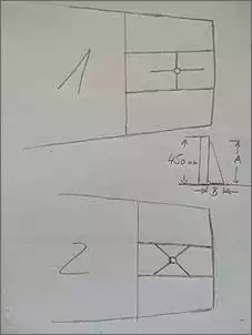

Ich könnt ja jetzt sagen, das ich das absichtlich so provoziert habe, um auch mal wieder was von Hein zu hören. Schön das du mal wieder hier bist, ich habe schon befürchtet, ich hab dich irgendwie vergrault.
Gut, dann werde ich natürlich noch weiter nacharbeiten. Wenn ich euch richtig verstanden habe, ist die Einbindung des Kokerrohr in den Rumpf noch nicht ausreichend. Dann werde ich mit vier Blechen ausgehend vom Kokerrohr jeweils im 45 Grad Winkel zu den Längsverbindern ( schlagt mich wenn die jetzt wieder anders heißen) gehen. Bevor ich damit anfange, werde ich noch eine Zeichnung einstellen und hier Korrektur lesen lassen.

Stell 4 dreieckige Eckbleche aufrecht um 90° versetzt um das Kokerrohr.
Schweiße die beiden seitlichen Echbleche bis an die Spanten dran und die
in deren Höhe auch gut an.
Die beiden Eckbleche zum Bug und Heck auslaufen lassen, wichtig sind je
die Anfänge/Enden rund um zu verschweißen, am Rumpf und Kokerrohr.

Habe mal ein bisschen gemalt.
So wie ich euch verstanden habe, sollen die Bleche wie in Skizze 1 angebracht werden. Welche Maße sollen dann die Bleche haben die in Längsrichtung angebracht werden? Das Maß zu den Längsverbänden steht ja fest. Das Kokerrohr ist bis unter das Blech noch 450 mm hoch.
Wenn die Bleche die jetzt noch angebracht werden, dazu dienen Kräfte beim Trockenfallen oder bei Grundberührung besser in den Rumpf zu leiten, ohne diesen gleich zu verformen, halte ich allerdings die Anordnung wie in Skizze 2 für
vorteilhafter.
Hits:	114
Größe:	22,1 KB

Moin Frank
Auf ganze Höhe braucht man solche Knotenbleche nicht bringen weil der Ruderkoker oben ja auch noch eingebunden ist/wird.150-200mm wird reichen da für die Mittelteile wie schon geschrieben länger und sanft auslaufend,quer denke ich wird eine Bodenwrange jeweils bis zum Stringer dut sein.
Die Anordnung Nr1 deiner Zeichnung hat den Vorteil,dass die Aussteifung wire ein Kielschwein wirkt und so wird es allgemein im Schiffbau auch ausgeführt,weil es hier auf das abfangen von Kräften geht die durch die Fahrt des Bootes vor allem in Längsrichtung wirken wenn mal eine Grundberührung stattfindet.Bildlich betrachtet:5t Boot,0,5-0,6m Hebel(das Ruder)und ein kleiner frecher Sandhückel über den man das Boot hümpelt das ganze bei langsamer fahrt von ein bis zwei Meter pro Sekunde.Weniger wahrscheinlich wird so eine(unangenehme)Begegnung wenn der Kiel ein ganzes Stück tiefer reicht als das Ruder.Boote bei denen Kiel und Ruder nahezu gleichen Tiefgang haben verfügen deshalb meistens über eine solide Ruderhacke.
gruss hein

Hallo Hein,
dann werde ich das Knotenblech achtern bis zum Heck durchziehen, und zum Bug hin auslaufen lassen.
Danke Dir.
Gruß Frank

Da ich ja letztes Mal noch keine Abnahme von euch bekommen habe, hier die erneute Vorführung.
Knotenbleche in 5 mm, von 200mm auf 80mm auslaufend, am Kokerrohr, den Stringern und der Bodenwrange komplett umschmeißt. Am Heck konnte nicht auf beiden Seiten komplett verschweißt werden, da die Aufnahme des Ruderzylinders im Weg war. Sollte trotzdem halten. Zum Rumpf nicht durchgängig verschweißt. Im Vergleich zu vorher ( alte Bilder ) ist die Lagerung jetzt nicht schwächer Dimensioniert.
Für nächsten Sammstag habe ich mir fest vorgenommen das Sandstrahlgerät zum Laufen zu bringen. Dann kann der Maschienenraum gestrahlt und gestrichen,- gerollt werden. Danach das neue Deck endlich verschweißen und mit den Aufbauten beginnen. Ich freue mich.
Gruß Frank
