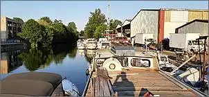

am Sonntag konnte ich den Gesellen nun doch zur Marina West verholen. Die Fahrt war ereignislos. Kaum jemand auf dem Wasser, trotz wunderschönem Wetter.
Das Anlegen gestaltete sich etwas schwierig, da mir mit meinen 15 Metern eine nur 13 Meter Lücke zugeteilt wurde. Also mussten alle etwas zusammenrücken.

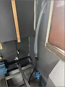

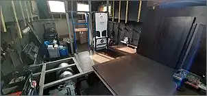

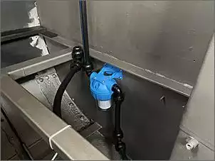

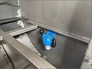

schon wieder habe ich mich länger nicht gemeldet. Muss zugeben, dass ich mehr geplant als geschafft habe. Bisschen faul war ich auch.
Bei der Planung zum Thema Wasserversorgung und Heizung sind wir aber etwas voran gekommen. Wir werden auf der drucklosen Leitung mit ganz normalem PE Rohr arbeiten, quasi zur Befüllung der Wassertanks. Auch die Entlüftung der Wassertanks werden wir so gestalten. Hier hat uns die Einfachheit und der Preis überzeugt. Bei der Druckleitung, also hinter dem "Hauswasserwerk" werden wir mit Aluverbundrohr arbeiten. Wahrscheinlich werden wir das auch bei der Heizung verwenden, aber da ist auch Kupferrohr noch im Rennen.

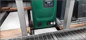

Beim "Hauswasserwerk" haben wir uns für die DAB Easybox Mini 3 entschieden. Der Boiler ist ein Isotherm Basic Boiler mit 40 Litern geworden. Er verfügt über einen Heizstab und eine Heizspirale. Durch die Verwendung eines Wärmetauschers können wir uns die zweite Heizspirale sparen. Bei der Hebanalage haben wir uns für die SFA Saniwall Pro Up entschieden.
Als das alles mal entschieden und bestellt war, konnte mit dem Einbau begonnen werden. Gestartet wurde mit dem Fäkalientank. Dieser hat das Vetus-System universal Inspektionsdeckel ILT verpasst bekommen. Dadurch können wir alle Anschlüsse an einer Stelle sammeln. Es umfasst die Einleitung, die Absaugung, die Entlüftung und die Füllstandsmessung des Tanks.

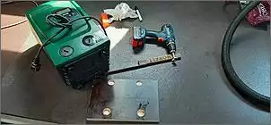

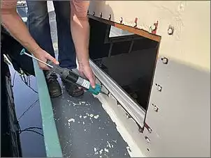

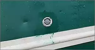

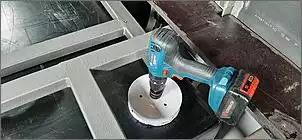

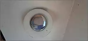

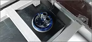

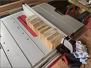

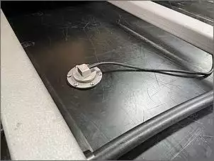

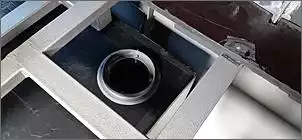

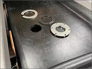

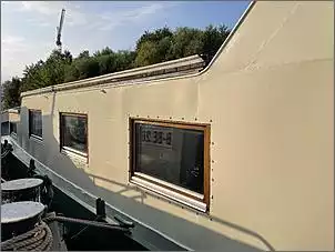

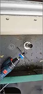

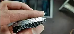

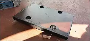

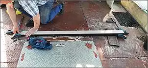

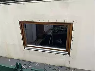

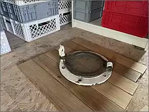

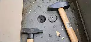

meine Aufgabe war es dann die verschieden Stutzen einzubauen. Dafür habe ich mir ein Lochkreisbohrer gekauft. Ich habe mir von diesem eine höhere Standzeit, als von diesen Lochkreissägen erhofft.
Anfangs war ich echt begeistert und auch im Nachhinein muss ich sagen, dass er mir besser gefällt, als die Lochkreissägen, aber bei der beim Gesell vorherrschenden Materialdicke, kam er recht schnell an seine Grenzen. Zum Schluss musste ich dann doch etwas Übererdungsarbeit mit dem Hammer leisten.

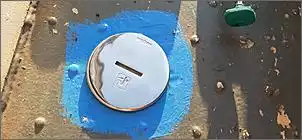

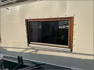

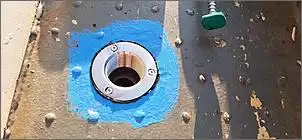

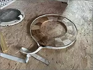

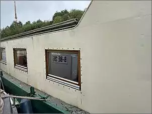

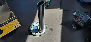

Jedenfalls gibt es ein paar mehr Löcher, aber auch etwas mehr Bling-Bling am Gesellen. Um genau zu sein: Ein Fäkalienabsaugstutzen, Ein Wassereinfüllstutzen und eine Entlüftung des Fäkalientanks.

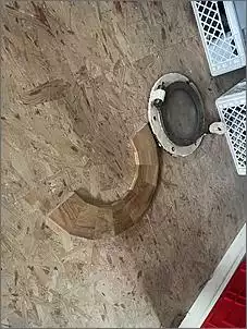

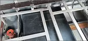

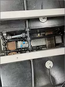

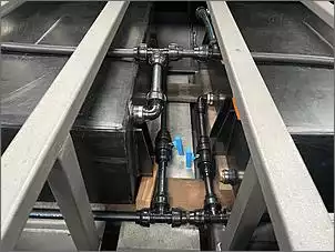

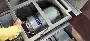

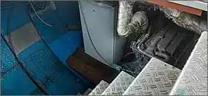

Dann ging es Drinnen weiter. Die DAB musste installiert werden. Einfach hinstellen wollte ich sie nicht, also habe ich ein Reststück Siebdruckplatte auf Maß gebracht, Löcher für die Füße gebohrt und die Schnittkanten anschließend wieder mit Sika versiegelt. Bei der unteren Seite, habe ich die Beschichtung abgeschliffen, damit die Platte besser auf dem Untergrund verklebt werden kann.

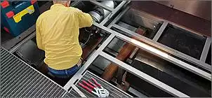

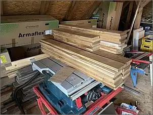

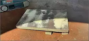

Der nächste Schritt bestand darin, die Kastenprofile des Badezimmers mit Armaflexklebeband zu bekleben. Daraufhin konnten wir die ersten Bodenbretter final montieren. Die Vorwandelemente des Waschbeckens und der Toilette konnten anschließend angebaut werden
Hits:	161
Größe:	62,7 KB
ID:	925621Klicken Sie auf die Grafik für eine größere Ansicht
Hits:	155
Größe:	48,3 KB

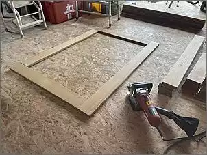

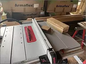

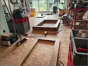

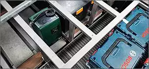

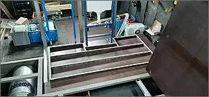

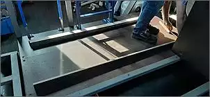

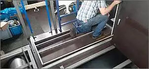

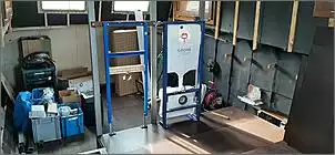

Nachdem wir wieder lange Zeit gemessen und geplant haben ging es an den Zwischenboden des Badezimmers. Für diesen haben wir Keile zurecht gesägt und gehobelt. Nur noch zusammenschrauben und schon hatten wir unseren Zwischenboden, mit Gefälle wohlgemerkt. Darauf wird nun eine weitere Platte geschraubt in der die Duschrinne befestigt wird.

Wieso Schräg und Zwischenboden? Dort soll doch wohl nicht etwa Wasser rein laufen?
  #611
Alt 18.06.2021, 11:33
JohnnyCash JohnnyCash ist offline
Registriert seit: 07.06.2015
Beiträge: 770
Boot: Holländisches Plattbodenschiff
Rufzeichen oder MMSI: DH9593 / 211768670
3.665 Danke in 560 Beiträgen
Nein, wir möchten ein Gefälle im Bad haben, damit das Wasser eben in Richtung Duschrinne abläuft.
Ahoi und die berühmte Handbreit,
Johnny
Liegeplatz
Mein Projekt: "Treuer Gesell"
Als Blog:http://treuergesell.blog
  #612
Alt 18.06.2021, 18:45
Registriert seit: 11.08.2012
Beiträge: 10.690
60.929 Danke in 10.036 Beiträgen
Und das funktioniert mit dem Ablauf und der Rinne auch bei Seegang?
Ich würde da nochmal drüber nachdenken ...
Bei mir ist da so eine Art Pumpensumpf und das Duschwasser wird abgesaugt.
  #613
Alt 18.06.2021, 19:48
Coal Coal ist offline
Registriert seit: 27.12.2019
Beiträge: 1.419
1.475 Danke in 745 Beiträgen
Wer duscht denn bei Seegang?
  #614
Alt 18.06.2021, 22:35
Chevyoli Chevyoli ist offline
Registriert seit: 09.11.2014
Beiträge: 1.496
Boot: Schleppdampfer Fritz
3.599 Danke in 778 Beiträgen
Wozu macht man einen Kompletten Boden schräg das hätte ich niemals gemacht. Ich würde auch immer eine richtige Dusche einbauen und nicht sowas wie die Yachten haben wo man vorher das Klopapier raus nehmen muss das nichts nass wird.
  #615
Alt 18.06.2021, 23:45
silverblack silverblack ist offline
Registriert seit: 18.10.2012
Beiträge: 154
129 Danke in 88 Beiträgen
naja , eine Dusche braucht halt immer ein Gefälle damit das Wasser zum Abfluss fliesst. Ich find das eigentlich garnicht falsch sondern ehr sinnvoll und stabil…
Matthias
  #616
Alt 19.06.2021, 06:42
Beiträge: 1.496
Matthias
Das ist ja Logisch aber man macht doch nicht das ganze Badezimmer zur Dusche.

Huch, schon wieder 3 Monate rum.
Dafür komme ich aber nicht mit leeren Händen. Und zwar sind die Tanks eingebaut und angeschlossen. Zumindest die Befüllung und Belüftung. Das haben wir bis hin zur Pumpe in PE ausgeführt. Ab der Pumpe wird dann alles in Aluverbundrohr ausgeführt.
Hits:	139
Größe:	84,5 KB
ID:	934763Klicken Sie auf die Grafik für eine größere Ansicht
Hits:	131
Größe:	74,4 KB
Direkt hinter dem Wassereinfüllstutzen haben wir einen Filter verbaut. Der soll lediglich groben Schmutz abhalten.
Hits:	126
Größe:	83,9 KB
ID:	934762Klicken Sie auf die Grafik für eine größere Ansicht
Hits:	121
Größe:	52,7 KB
ID:	934764Klicken Sie auf die Grafik für eine größere Ansicht
Hits:	115
Größe:	44,7 KB
Des weiteren haben alle Wassertanks einen Tankgeber verpasst bekommen, welche über den Victron Energy Cerbo GX System-Kontroll-Modul inklusive GX Touch 50 angeschlossen werden.
Hits:	118
Größe:	82,4 KB
ID:	934766Klicken Sie auf die Grafik für eine größere Ansicht
Hits:	123
Größe:	78,3 KB

Dann haben wir aus feinstem Teak die Fensterblenden gefertigt. Diese haben wir so gestaltet, dass die Stirnkanten nicht außen liegen. Verleimt wurde das ganze mittels Flachdübel und PU-Leim.
Hits:	121
Größe:	119,4 KB
ID:	934769Klicken Sie auf die Grafik für eine größere Ansicht
Hits:	125
Größe:	122,3 KB
ID:	934770Klicken Sie auf die Grafik für eine größere Ansicht
Hits:	118
Größe:	126,2 KB
ID:	934771Klicken Sie auf die Grafik für eine größere Ansicht
Hits:	117
Größe:	120,1 KB

Dann haben wir die Bordwand einmal gestrichen. Verwendet wurde dazu Brantho Korrux 3in1. Anschließend wurden alle Schrauben der Fenster nochmal abgedichtet.
Hits:	121
Größe:	55,8 KB
ID:	934773Klicken Sie auf die Grafik für eine größere Ansicht
Hits:	118
Größe:	52,5 KB
Hits:	115
Größe:	66,4 KB
ID:	934775Klicken Sie auf die Grafik für eine größere Ansicht
Hits:	121
Größe:	54,3 KB
Hits:	121
Größe:	66,7 KB

Wieder zurück an die Säge. Es galt noch den runden Fensterrahmen für das Bullauge zu bauen. Dafür musste ich erst mal wieder etwas Mathenachhilfe nehmen. War nicht so ganz einfach und es muss natürlich noch richtig rund gefräst werden, aber die Winkel passen schon mal
Hits:	103
Größe:	109,5 KB
Hits:	108
Größe:	84,4 KB
ID:	934779Klicken Sie auf die Grafik für eine größere Ansicht
Hits:	102
Größe:	96,4 KB
Hits:	108
Größe:	99,0 KB
ID:	934781Klicken Sie auf die Grafik für eine größere Ansicht
Hits:	117
Größe:	137,7 KB
