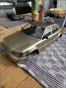

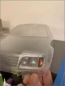

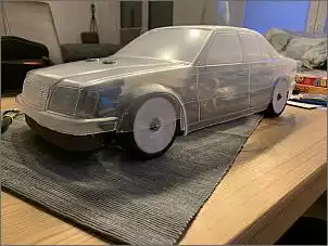

Winterzeit ist bastelzeit, wie bei vielen. So auch hier. Jahrelang stand das Chassis in der Ecke und die Karosse die suchte den weg in den Müll.
Ich hab ein wenig gesucht welche Karosserie denn schick wäre, kam schnell auf den W124 von Aplastics.
Hab mir also das Chassis geschnappt und erst mal probefahren... geht bis dato noch.
Jedoch ganz ohne Schrammen und Wehwehchen hat das Chassis die Zeit nicht überlebt, die Hinterachse bzw. das Differential Gehäuse ist gebrochen.
Da die Karosserie aber mehr Deko sein wird wollte ich keine Splinte bzw. Löcher in eben jener haben. Und entschied mich für Magnet halterungen.
Diese war zwar passend für den TT-01 jedoch für den "E" der andere aufnahmen hat. Aber mit etwas Basteln und einer Feile war dies unkompliziert beseitigt
Die Front ( sieht ja etwas lieblos ausgeschnitten aus gebe ich zu ) kann vernachlässigt werden da die Stoßstange darüber geklebt wird.
Nun warte ich auf eine Gebogene Lexan schere damit die Radkästen frei werden Ich hab ja kein stress

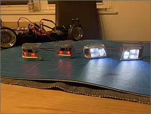

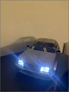

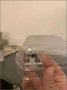

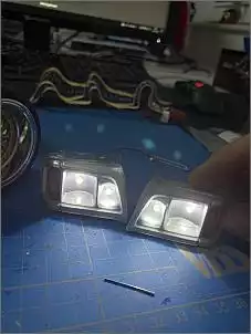

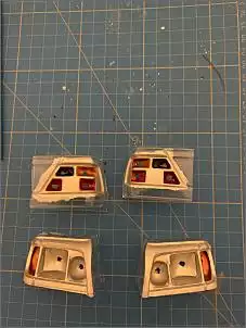

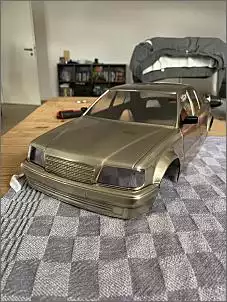

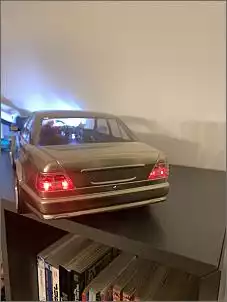

...Habe nun die gebogene schere erhalten, und die Radkästen ausgeschnitten & zurecht gefeilt so das es passt.
so ganz entsprach es nicht der wahrheit, in der zwischenzeit hab ich die Light Buckets fertig gemacht, ausschneiden, anpassen und anmalen.
Habe hier die X- Farben von Tamiya benutzt.
Rot/Orange und das Smoke-Grau von aussen das Chrom-Silber von hinten / innen ( ausser bei den Frontscheinwerfern, dort auch erst von aussen die Reflektoren )
Gesteuert wird das am ende von einen Arduino, hier mal eine kleine Demo des ganzen : https://www.youtube.com/shorts/roplmzIra0Y

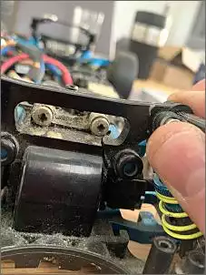

Ich wollte doch nur...

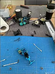

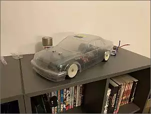

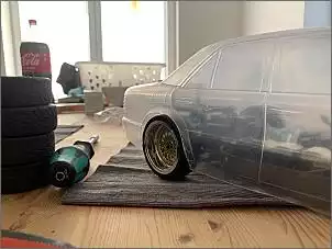

das Gehäuse vom Differential auswechseln, ist dann ausgeartet.
Hab alles gesäubert, der einstige plan war einfach alles in die Spülmaschine zu geben. Der preis wäre dafür wohl eine nacht auf dem Sofa gewesen, also für Q-Tips und Spüli entschieden Geprüft ob die Kugellager nach der langen zeit noch zu gebrauchen sind - kein cliffhanger, sind sie
Alles wieder zusammengesetzt und jetzt "schabt" auch nichts mehr, zwischen Achse und Achsaufnahme / Radmitnehmer
Meine Felgen kamen auch an, hinten passt es mit den Offset, vorne müsste ich auch 9mm wie hinten fahren (hab mich wohl vermessen ) . Sieht aber mit den Tiefbett daneben aus. Mir fehlen +/- 5mm zum Kotflügel. Die Mitnehmer haben 5mm , vielleicht finde ich 10mm Mitnehmer das wäre optimal
Vom Stil greifen die BBS Felgen dieses "late 80s Benz" thema ganz gut auf

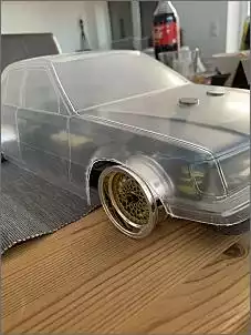

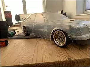

In meinen ersatzteil beutel fürs Differential-Gehäuse waren auch diese Plastikmitnehmer dabei, zum Basteln ideal.
Hab mir also einen von 5mm auf 3mm geschliffen, am enden diesen und einen mit 5mm aufgesteckt. Passt prima. Und 8mm Mitnehmer ist tatsächlich zu bekommen als teil glück im unglück.
Jedoch sind die Achsen dann zu kurz, zwei Gewindegänge sind für die Mutter dann doch etwas wenig.
Es grüßt Flo

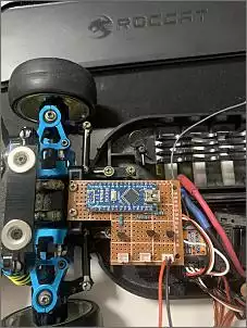

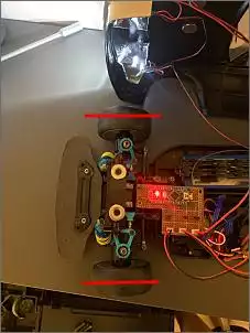

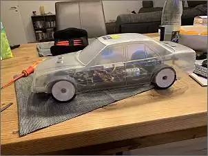

Viel ist bis dato nicht passiert, habe nur endlich mal die Platine am Chassis befestigt und den Code überarbeitet.
Bis dato war es so das er bei jedem mal Blinken die LEDs anmachte, nun Zählt der Arduino und wenn eine bestimme Zahl erreicht ( mein go ) erst dann Blinkt er.
wirkt realistischer, auf dem Breadboard , wie das am ende wirklich ist muss sich zeigen.
Sollte ich diese Platine noch mal bauen müssen dann aufjedenfall kleiner als diese. Schon arg wuchtig.
Lange Radachsen und 8mm Mitnehmer sind auf dem weg zu mir, wenn das mit den Reifen/Felgen endlich passt und alles ausgerichtet ist kann auch mal lackiert werden

So wieder ein Rennabend...und sauber in den Arsch getreten Im Auslauf einer Kurve so unglücklich an die Bande. das sich die Karosse am linken Vorderrad verklemmt und lenken unmöglich machte...erst gemerkt, als ich Mitte der Gerade schon den Hebel ganz hinten hatte und der Truck in Folge ungebremst eingeschlagen ist....Unterzug gebrochen, Achsstummel ab, Lenkservo aus der Halterung gerissen, Kugelkopf am Lenkgestänge ab...
Beim nächsten Laufe war er wieder dabei
Die Schüssel haben wir jedes Jahr für Trümmerteile stehen, und sie ist am Saisonende stets voll

i dit it...
Lack ist drauf, es trifft mein geschmack. Geht dezent in die richtung "impala" von Mercedes Benz.
Ebenfalls hab ich Front & Hecklicht zusammen gelötet. Kann ich zur not noch per PWM am Arduino dimmen.
An der Front werkeln Nichia LEDs mit 1560 mcd. hätte ja lieber noch wärmere und dunklere geholt, aber der typische "xenon" effekt ist bei weitem nicht so stark wie man es vermuten würde.
Die Stoßstange kleben ging besser als gedacht, benutzt hab ich auf raten meines Karosserie händlers das Allstargum. War erst skeptisch, und eh ich meine Karosserie verhunze hab ich oft an Lexan resten probiert. Mal mit lack, mal ohne. Man weiß ja nie ob das zeug nicht den Lack angreift.
Die Spiegel müssen noch lackiert werden ( zum teil ) habe dort bei Tamiya die passende X-Farbe gefunden, leider sind meine Scheibenwischer defekt bei mir angekommen, so das ich auf ersatz warten muss

Beleuchtung ist drin, komplett und muss nur noch hübscher verkabelt werden.
Bin jedoch für das erste mal recht zufrieden
Habe jedoch ein problem wegen meiner Lenkung, wie man auf dem Bild sieht.
Liegt es an diesen einstellbaren Querlenkern? An verschieden lange Spurstangen ( gabs das im Baukasten? )
Wegen diesen Lenkungs problem ( und ggf. wegen den 8mm Mitnehmern ) kommt der Reifen links immer an die Karosserie. Und auf den Foto hat die linke seite ja auch irgendwie schlagseite.
@Metalfriese machen das deine chassis auch?
