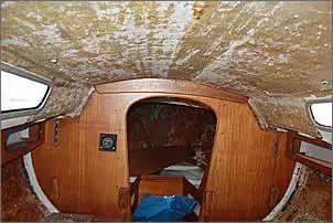

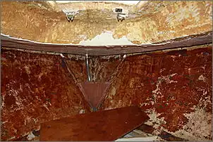

Wuurghs...
Meine neue Tropfsteinhöhle.
Gestern noch mit Spachtel und Teppichmesser rumgewütet, bis die Finger blutig waren.
Würde den Innenraum gern noch vorm Winter soweit klarkriegen, dass wir im Frühjahr nur noch zu lackieren brauchen.
Sch... Kleber.
13.00 Uhr:
Hits:	210
Größe:	67,7 KB
15.00 Uhr:
Hits:	254
Größe:	99,7 KB
Feierabend für heut. Auf zum Nordlicht-Stammtisch. Den Schiet runterspülen.

Habe nochmal über Deine gestern in Schleswig besprochenen Pläne nachgedacht:
Auch wenn Dein Plan ja ist, nur zu lackieren -
ich würde zugunsten eines angenehmeren Klimas (Damit es eben keine Tropfsteinhöhle wird) und einer wesentlich angenehmeren Akustik doch noch mal über ein Innenverkleidungsmaterial mit Schaumrücken nachdenken.
Die Schrauben der Rumpf-Deckverbindung sind m.E. wartungsfrei und dürfen ruhig im nicht sichtbaren Bereich liegen.

Jo, mal sehen...
Schleifen will ich nicht. Nur noch die bis zu 10 cm langen Klebertropfsteine im Vorschiff mitm Multimaster absägen. Evtl. noch mit nem Kunststoffbürstenaufsatz für die Bohrmaschine die Tapetenreste aus den Vertiefungen entfernen.
Wir haben mal ein Stück mit International Interstrip abgebeizt. Geht so lala. Der gröbste Kleber geht runter. Zum lackieren reicht es aber noch nicht.
Ich freunde mich langsam auch wieder mit dem Gedanken an, neu zu tapezieren.
Aber irgendein leichteres Material als das vorige. Und dann auch ordentlich.
Aber erstmal den ganzen Schiet runter.
Ein Wohnzimmer wollen wir eh nicht draus machen. Das ist ein Sportboot. Und wird auch so genutzt.
1,30 m Deckenhöhe ist auch nicht sonderlich wohnlich...
Grüße, David

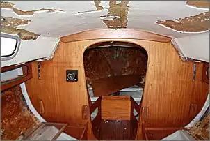

Hier mal zwei Fotos...
Wenn Ihr könnt, solltet Ihr die Malerarbeiten noch im Herbst/Winter durchführen, dann kann alles auslüften.

Ja, eben dieser Dispersionskleber von Ruegg ist es, der noch in Tropfsteinen bei mir rumbaumelt und immer noch nicht trocken ist...
Keine Ahnung, ob der Vorbesitzer ihn falsch angewendet hat, zuviel davon genommen hat, oder das Material zu schwer war. Mir auch egal jetzt. Ich nehm ihn jedenfalls nicht mehr. Hab gestern noch mit dem Multimaster rund um die Fenster die Verkleidungsreste entfernt. Hätte ich auch gleich drauf kommen können. Geht schneller und sauberer. Auch der cm-dicke weiche Kleber lässt sich damit gut abschaben. Die Decke im Vorschiff zumindest werde ich wohl lackieren. Ist mir völlig schleierhaft, wie man da rund um die Luke und die Wölbungen in der Decke sauber kleben sollte. Wird evtl. ein Kompromiss wie bei Siggi. Wände bis zur Decke verkleiden und Decke lackieren.
Mal sehen.
Siggi, Kork klingt auch klasse. Würde ich mir evtl. mal ansehen. Was hast Du für Kleber genommen? Wird der Kork noch irgendwie versiegelt? Wie sieht das mit Abrieb aus, wenn mann da immer mitm Hintern dran rumschubbert?

der Kleber trocknet nie. Ist jedenfalls meine Erfahrung. Grobe Körnung und langsame Drehzahl, dann sollte es relativ einfach funktionieren.
Viel Erfolg dabei.
