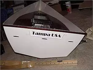

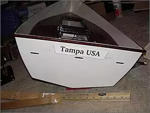

Hier 2 ganz, ganz grobe Entwürfe, die ich in den Raum schmeißen möchte
Hits:	161
Größe:	29,6 KB
Hits:	162
Größe:	29,6 KB
Man muss sich die Schrift in weißer Farbe (wie der Rumpf) vorstellen und das Ganze auf einer Mahagoni-Furnier.

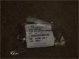

Hallo Leute,
die Entscheidung mit den Schriftzügen ist wirklich nicht so leicht. Meine Liebste hat auch gemeint, dass ein einfacher Schriftzug (schwarz auf weiß) evtl. besser passen würde. Die Idee mit dem Schriftzug auf dem Holz reizt mich aber immer noch. Auf jeden Fall habe ich jetzt eine durchsichtige und eine weiße Decal-Folie bestellt. Somit habe ich noch etwas Zeit zum grübeln und bin letztendlich flexibler.
Heute sind die Motoren eingetruddelt.
Dieser (Mabuchi) ist genauso groß wie der alte und auch die Löcher für die Befestigung würden passen

Denke, ich werde meine ersten Versuche mit dem beginnen.

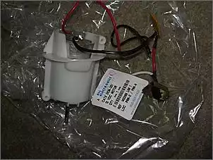

Bei dem
Hits:	106
Größe:	38,4 KB
ist eine ganze Menge dran. Frage mich, was das flache Ding ist. Er ist auch im Durchmesser und in der Länge größer.

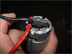

Beim alten Motor sind die Pole mit so kleinen Erbsen mit dem Gehäuse verbunden
Hits:	105
Größe:	21,4 KB
Wasndatt??? Brauche ich das wieder?
Dürften entstörer sein, sind notwendig damits keine probleme mit den anderen Strömen gibt.

Wassn was??? Kann dir gerade nicht ganz folgen. Wenn ich das aber richtig gelesen habe, dann ist der Motor aus einem Gerät ausgebaut worden. Falls du die kleine Platine meinst: die wirst du nicht mehr brauchen!
Falls du die Entstörkondensatoren meinst, dann haben die nichts mit anderen Strömen zu tun, sondern verhindern, dass du Störungen in der Steuerung bekommst, wegen der Funken des Motors an den Kohlen.

Das letzte Foto ist vom alten Motor. Hinten sind 2 so braune "Dinger". Die sind bei den "neuen" Motoren nicht drauf.

Die kannst du umlöten. Das ist für die Entstörung. Die neuen Motoren waren ja sicher nicht für ferngesteuerte Anwendungen vorgesehen.

Moin Clemens,
die Bauteile welche zusätzlich an dem Motor hängen haben folgende Bedeutung:
Positive power lead has a thermal cut-off switch and a momentary slide switch (both easily removable)
Zum Testen kannst du die Entstörkondensatoren weglassen. Bei größeren Entfernungen zwischen Sender und Empfänger würde das Störpotential allerdings zu Fehlreaktionen des Empfängers führen.
