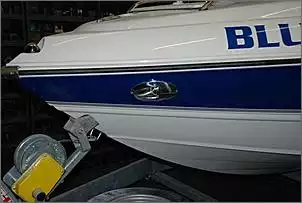

weiter geht es:
Hits:	316
Größe:	25,9 KB

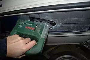

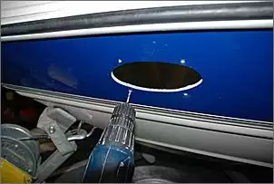

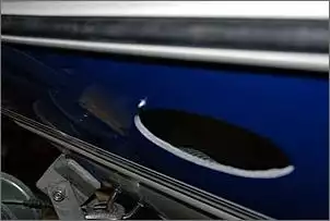

Noch einmal aussägen
Hits:	312
Größe:	18,9 KB
Schleifen und auch die 2te Seite ist fertig
Hits:	313
Größe:	23,5 KB
Die sind schon schick aus
Hits:	317
Größe:	25,5 KB
Jetzt noch die Bohrungen für die DL's
Gruß, Michel

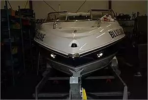

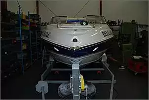

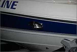

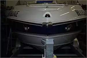

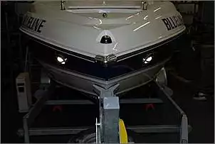

So sieht es dann fast fertig aus:
Hits:	322
Größe:	24,3 KB
Hits:	332
Größe:	18,6 KB
Hits:	325
Größe:	20,4 KB
Sieht doch schon mal Klasse aus, oder
Gruß, Michel

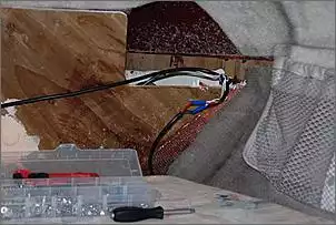

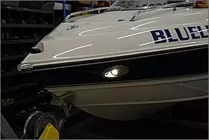

Hier dann der Rest:
Hits:	334
Größe:	33,8 KB

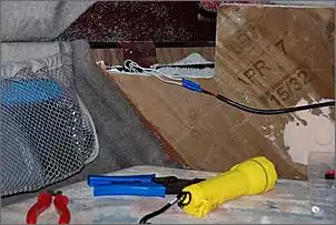

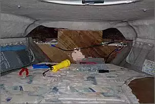

Innen die Rückwand demontiert um die Kabel vernünftig zu verlegen
Hits:	329
Größe:	37,6 KB
Habe kleine Ösen verschraubt, damit die Kabel nicht mal im Anker hängenbleiben
Hits:	326
Größe:	34,5 KB

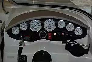

Dummerweise habe ich den neuen Schalter auf meinem Schreibtisch vergessen, daher zum Testen mal den Lüfter abgeklemmt
Hits:	333
Größe:	21,2 KB
Sieht doch stark aus, oder? Hat was von einer Black Mamba
Hits:	333
Größe:	31,2 KB

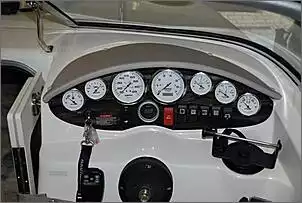

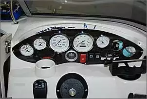

Naja und das Cockpit halt "fast" fertig! Aber die Hupe sieht da besser aus
So viel Spaß beim nachbau
Gruß, Michel

Also für das vermessen, Bohren, schleifen und Einbauen der 2 DL's waren das so ca. 3 Stunden. Kabel ziehen, Kabelpressen und anschließen so ca. 4 Stunden.
Meine Sicherungssteckplätze waren alle schon voll, daher mußte ich da noch was frickeln, da die DL's mit 10A abgesichert werden...und die Elektrik der Amis ist auch nicht immer logisch
Es wäre mit Sicherheit auch schneller gegangen, aber bei meiner Stingi bin ich sehr pingelig. Glaube sogar die bekommt mehr Pflege von mir als Stella
Gruß, Michel

Zitat von blackflash Beitrag anzeigen
Hallo Michel, echt KLASSE dein Einbau der Docking Lights. Saubere Arbeit und sieht stark aus! Auf deinem letzten Foto habe ich die Halterung für den Navman gesehen. Ist das auch ein Eigenbau?? Den würde ich gern mal aus der Nähe sehen, ggf. nachbauen, da ich mir auch einen Navman gekauft habe und die gleiche Einbauposition bevorzuge.
Gruß Mario
Hi Mario,
ist leider kein Navman sonder ein Garmin Gps. Die Garmin Halterungen passen nämlich genau in den Cup Holder:
Dann kannste einfach ein passendes Stück Holz in Größe des Cup Holders zusäge und seitlich mit 2 Schrauben fixieren. Habe nur noch schwarze Folie verklebt, weil es einfach sauber aussieht. Danach alles via Sikaflex verklebt und fertig.
Gruß, Michel

Zitat von Fletcher14UA Beitrag anzeigen
Gute Scheinwerfer, wo hast du die geholt?
Ich will ja keine Werbung machen, aber google mal nach Bootsbeleuchtung
In Deutschland kosten die Dinger mal locker 330,00 EURO ....naja und die Amis nehmen nur 200,00 EURO

Zitat von Stingray77 Beitrag anzeigen
Stimmt schon, aber das GFK hält bombenfest Bei Deiner Performance wird es wahrscheinlich auch nicht mehr sein. ...
Also an dieser Stelle hab ich keine Ahnung, wie stark die Wandung ist! Aber im Fußbodenbereich der Plicht habe ich ja 2 Durchbrüche durch den Rumpf nach Außen (zur Selbstlenzung der Plicht) dort hat die Performance mindestens mal 2,5cm...eher mehr!

Der kleine Schalter war nicht so schnell gemacht, wie ich mir das vorgestellt habe Die Amis hatten keine Anleitung dabei und der Schalter hatte komischerweise mehr Pine als die alten.
Also Schalter geöffnet und noch mal die Belegung geprüft. Naja hier das Ergebnis meines Cockpits:
Hits:	314
Größe:	31,8 KB
so sieht das doch schon einmal ganz nett aus
