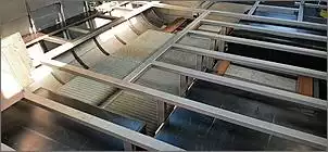

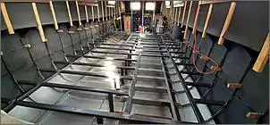

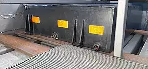

Moin Leute,

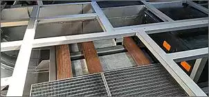

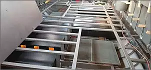

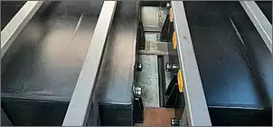

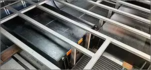

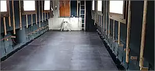

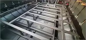

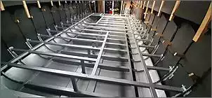

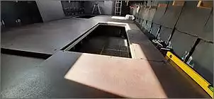

bei mir ging es in gewohnten kleinen Schritte weiter. Das Mittschiff wurde zweimal geprimert und zwei mal mit der Endbeschichtung lackiert. Das hat auf Grund der Temperaturen alles etwas länger gedauert.
Hits:	110
Größe:	62,9 KB
ID:	916227Klicken Sie auf die Grafik für eine größere Ansicht
Hits:	100
Größe:	64,0 KB
Hits:	101
Größe:	69,8 KB
ID:	916229Klicken Sie auf die Grafik für eine größere Ansicht
Hits:	109
Größe:	56,2 KB

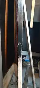

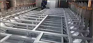

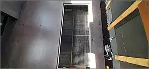

Zuvor wurden noch die Siebdruckplatten zurecht gesägt, die Schnittkanten mit Sika behandelt und wieder beiseite geräumt, damit wir Platz zum streichen hatten.
Hits:	106
Größe:	52,1 KB
ID:	916240Klicken Sie auf die Grafik für eine größere Ansicht
Hits:	111
Größe:	51,2 KB
Hits:	95
Größe:	32,0 KB

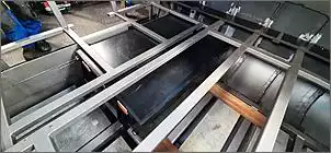

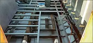

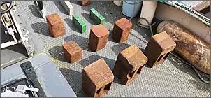

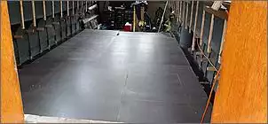

Nach vollständiger Trocknung der Farbe, haben wir die zweite Palette Rasenkantensteine in den Rumpf gewuchtet.
Hits:	103
Größe:	52,9 KB
ID:	916231Klicken Sie auf die Grafik für eine größere Ansicht
Hits:	106
Größe:	64,7 KB

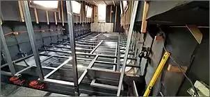

Die Stahlbarren haben auch eine Schicht Primer abbekommen und wurden dann zur Gewichtsverteilung auf das Vordeck verholt.
Hits:	121
Größe:	91,8 KB
ID:	916236Klicken Sie auf die Grafik für eine größere Ansicht
Hits:	107
Größe:	86,4 KB

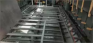

Der Gesell liegt nun endlich gerade im Wasser. Zwar noch immer zu hoch, aber es kommen ja auch noch recht viele Einbauten an Bord. Als nächstes geht es an die Unterbringung der Tanks. Einen haben wir schon mal probehalber unter das zukünftige Bad geschoben. Passt wie angegossen.

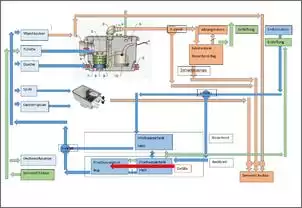

Ahoi und Oje,
da ist sie nun. Die gefürchtete Planung. Zeit in der man kaum Fortschritt sieht und andauernd bereits geplantes über Bord wirft.
Bereits seit einigen Wochen beschäftige ich mit den Themen: Wasserversorgung, Wasserentsorgung und der Heizung. Fragen über Fragen und ein für einen Laien wie mich kaum überschaubares Angebot an Produkten.
Das größte Fragezeichen habe ich momentan in Sachen Heizung:
Ich habe eine Webasto DBW 2010. Außerdem plane ich einen knapp 100 Liter Warmwasserboiler und den Anschluss eines Wärmetauschers an den Dieselmotor. Dadurch habe ich die Möglichkeiten mit Strom im Hafen, unterwegs mit dem Motor, oder vor Anker mit der Heizung zu heizen.
So zumindest die Idee. Weiter bin ich aber noch nicht.
Die Webasto kann man wohl in einem geschlossenen oder offenen System betreiben. Was sind Vor-und Nachteile? Wie bekomme ich die Systeme untereinander verbunden? Welche Rohre/Schläuche benutze ich?
Dann geht es weiter mit der Abwasserentsorgung. Da habe ich meine bereits oben gezeigt Zeichnung nochmal etwas überarbeitet.
Mal als allgemeine Frage: Welches Rohrsystem habt ihr bei euch auf den Booten? Habt ihr mehrere, oder wechselt ihr je nach Anwendung in den Systemen?

Hallo Johnny,
für Heizung und Wasser
https://www.heima24.de/rohrsysteme/a...d-trinkwasser/
https://www.heima24.de/rohrsysteme/schraubfittings/
Im Boiler sollten 2 Heizspiralen vorhanden sein, das wird nicht einfach mit 100Lt zu finden. Ich habe einen mit 150Lt nach langer suche gefunden.
Zeichne bitte mal Deine Gedanken auf.
Meine Installation als Info, wobei nach fast 10 Jahren immer noch nicht ganz vollständig nachgeführt.

Danke für die Zeichnungen. Das kommt meinen Gedanken schon recht nahe. Ich versuche mich mal an einer Zeichnung.
Mit Boiler mit 2 Heizspiralen meinst du solche?

Moin Leute,
Danke für eure Beiträge.
ganz kurz zu Dirk und TOMMI: Wenn meine Bitte beim Thema zu bleiben befehlend rüber kam, möchte ich das entschuldigen. Ich habe die Fragestellung von TOMMI zu meinen Schotts im Zusammenhang mit meiner Heizung einfach nicht verstanden. Als mir klar wurde, dass sie sich auf eine komplett andere Thematik bezogen hat, bin ich drauf eingegangen und habe sie beantwortet und im Anschluss drum gebeten beim Thema Heizung zu helfen.
Ein Schott werde ich nachträglich nicht mehr einschweißen, der Hinweis kommt leider etwas spät.
So nun aber wirklich zurück zum Thema Heizung. Ich habe auch mal rumgezeichnet und folgendes Schema angefertigt. Der Vorteil dabei ist, dass ich so tatsächlich nur einen handelsüblichen Boiler bräuchte. Die sind ja wirklich um einiges günstiger. Vielleicht stelle ich mir das aber auch etwas naiv vor.
Eine Riesenauswahl an Wärmetauscher habe ich hier gefunden.
Jürgen stellt mir auch noch sein Schema zur Verfügung. Danke dafür.
Bei der Verrohrung werde ich wohl auf das Aluverbundrohr mit Pressfittingen zurück greifen. Muss da nur mal schauen, wo ich günstig so eine Zange ausgeliehen bekomme.
Hits:	151
Größe:	32,5 KB

Schreib mir mal bitte , was du wann ,wo pressen möchtest.
Mit einem bisschen Vorlauf , bekommen wir das sicher hin.
Ich habe eigentlich die meisten Presskonturen da.
Gruß Bergi :

Hi Johnny,
alles gut, manchmal überlagert sich Pandemie mit individuellen, akuten Problemlagen und vielleicht hatte ich auch ein wenig "Mimöschentag"...
Auf besonderen Wunsch (Danke, Detlef) nochmal ein paar Überlegungen zur Boilerwahl:
Grundsätzlich sagt mir meine Erfahrung der letzten 40 Jahre, dass man 80% der Bordzeit im Hafen verbringt.
Dort kann das Warmwasser elektrisch bereit gestellt werden.
In den übrigen 20% liegt man abwechselnd "wild", oder in Häfen.
Liegt man wild, reicht das mit dem Motor erwärmte Wasser eh nur für ein bis zwei Tage, danach muss mit dem Generator nachgeheizt werden bzw. der Motor laufen.
Ergo: eine wassergeführte Anheizung des Boilers ist eher über das Generatorkühlwasser sinnvoll.
Angesichts der horrenden Kosten für originale Boiler aus dem Bootszubehör und des verschwindend geringen Anteils des Motorbetriebs in der Gesamtnutzung habe ich mich für eine Billiglösung auf rein elektrischer Basis entschieden.
Elektrische Warmwasserbereitung:
hier gibt es einen Spaghat; auf der einen Seite der Wunsch nach hoher elektrischer Leistung beim Generatorbetrieb bzw. in entsprechend abgesicherten Hafenanschlüssen, auf der anderen Seite der Wunsch nach kleiner Leistung in "6A"-Häfen bzw. über den Inverterbetrieb.
In der Bucht fand ich einen preiswerten Boiler (Suchbegriff:"Anticalc"), der sich auszeichnet durch zwei Heizelemente von je 750 Watt.
Diese sind getrennt schaltbar und (!!) in Trockenhülsen eingebaut, wodurch sie geschützt gegen Verkalkung sind.
Darüberhinaus ergibt sich neben der wählbaren Gesamtleistung der Vorteil der Redundanz.
Kosten für 30Liter: ca. 100€; grössere Inhalte sind nur unwesentlich teurer.
Ist der in 10 Jahren Schrott, kommt der nächste...
Meine nächste Ausbaustufe:
die Heizelemente sind reine ohmsche Verbraucher und können problemlos über einen PWM Regler angesteuert werden.
Der Boiler hat keinerlei elektronische Elemente, die das verhindern.
Somit kann ich dann die Leistungsaufnahme des Boilers problemlos an mein aktuelles Verbrauchs/Versorgungsprofil koppeln, egal ob kleiner Hafenanschluss, Inverter über Lichtmaschine oder Solarenergie.
Meine Einschätzung basiert nicht auf der Perspektive autarker Langzeitfahrt und auch nicht auf ausgeprägt ökologischer Betrachtung, sondern ist allein gegründet auf pragmatischer Umsetzung eigener, langjähriger Erfahrung.
Gruss, Dirk

Ahoi,
@ Bergi, danke für dein Angebot. Sobald ich genaueres weiß, würde ich gerne auf dein ANgebot zurück kommen.
Zum Fortschritt: Wir haben auf die Spanten Hölzer geschraubt, auf denen nun die Tanks liegen. Die beiden Tanks auf der Steuerbordseite konnten quer eingebaut werden, was uns zusätzlich Platz verschafft. Dort kann dann der Boiler, oder eine der Pumpen installiert werden. Sofern wir wollten, könnten wir dort auch noch eine Luke einbauen, aber das ist erstmal nicht geplant.
Im Bereich der Luken, haben wir Gitterroste auf die Hölzer geschraubt. So kann man die Bilge wenigstens etwas inspizieren.

Ansonsten haben wir mal den Boden probehalber aufgelegt und sind sehr zufrieden. Wir werden diesen aber bestimmt noch das ein oder andere Mal zurückbauen müssen.
