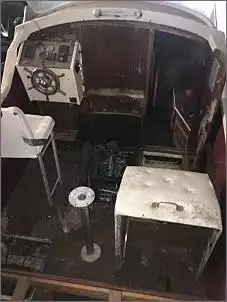

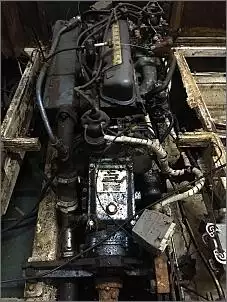

Moin zusammen,
falls jemand einen Watermota Motor als Teile-Spender oder zum Wiederaufbau sucht, ich hätte da einen. Motor dreht, ob er läuft kann ich nicht sagen. Sonstiger Zustand, naja, sagen wir mal, man sollte sich dabei nicht das beste Hemd anziehen.
Der Motor wird in der kommenden Woche aus dem Boot gehoben. Ebenfalls dabei ist die Steuerkonsole mit der gesamten Verkabelung dahinter, da noch eine Menge Kabel mit dem Motor verbunden sind, schnibbel ich da nix ab. Die Motorhaube bzw. Motorabdeckung hätte ich auch noch.
Hier die Bilder:
Name:	5_Waterland 700_Refit.jpg
Hits:	22
Größe:	45,5 KB
ID:	1027283 Klicken Sie auf die Grafik für eine größere Ansicht
Name:	19_Waterland 700_Refit.jpg
Hits:	27
Größe:	87,4 KB
Henning
