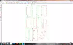

Das Problem ist viele teile passen nicht , ich bin grade dabei das zu fixen - und zoome wirklich sehr nah drauf
aber alles kann ich auch nicht finden , der Kollege schaut in die andere datei
grade mit den Kurven und Radien ist das schlimm

Wenn ich mir die Linien so ansehe, könnte das ein Maßstabproblem sein.
Mach mal eine Bemassung der Teile und vergleich die mal mit dem Originalplan.
Das sollte man eigentlich sofort machen, wenn man Frästeile herstellen will.
Dann würde ich das ganze auf die Originalgrösse skalieren.
So sieht das sehr ungenau aus.

Hab eben die PDF angesehen, der plan hat von sich aus Fehler - kleine stücke die überstehen oder gar fehlen.
Als ich die PDF zur DXF konvertiert habe sind diese Fehler übernommen worden und wurden teils noch verschlimmert .
wenn wir das nun abzeichnen komplett von der PDF sitzen wir locker eine woche da , was das für uns unlukrativ macht
ich gebe zu , schwerer als gedacht - niemand konnte ahnen das der Plan so voller fehler ist

Registriert seit: 11.10.2005
Beiträge: 4.053
Och komm.....
Wenn ich so ein Ding aussägen kann, kann ich das auch in eine Fräsdatei umwandeln.
Wenn da Ausreisser drin sein sollten, kann man die Korrigieren.
Da Du das Original gebaut hast, solltest Du das auch wissen oder auch hinkriegen.
Aber einfach nun den Fehler auf den Originalplan zu schieben ist nicht der Bringer.
Du solltest Dir eher Gedanken machen, wie du die Vorlage in das Programm bringst.
ein Pdf in dxf zu wandeln kann schon Probleme machen.

und noch einmal, die Basis in Deinem Screenshot stimmt doch schon, Du brauchst doch nur mit dem Werkzeug die fehlenden Enden verbinden.

wir arbeiten beide grade mit Hochdruck dran den fehler zu finden , jedoch zeigt uns BOcnc ständig immer noch fehler an - obwohl wir mittlerweile 3-4 mal komplett durch gegangen sind
Es grüßt Flo

Hast Du mal versucht statt pdf ein jpeg zu hinterlegen?
