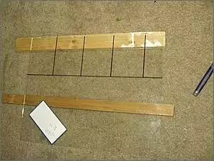

Guten Morgen, liebe Leute,
heute gab es wieder warmes Wasser in der Dusche und somit hat sich meine Gehirnstromaktivität etwas erhöht. ... aber nur auf Sonntagsniveau.
Da ich ja auf meine neuen elektrischen Komponenten warten muss, findet sich jetzt etwas Zeit sich mit den letzten Details zu beschäftigen. Eines dieser Details ist die Verglasung der Fenster im Aufbau.

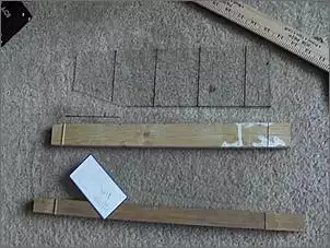

Im Baumarkt hat man mir gesagt, es sei sehr einfach, das selber aus einer größeren Glasplatte zu schneiden. Die Platte habe ich günstig bekommen, der Glasschneider war auch günstiger als erwartet - dazu es auch eine kleine Einweisung:
Erst markieren und mit dem Glasschneider und einem Lineal leicht anritzen
Hits:	126
Größe:	37,9 KB
dann über eine Kante brechen
Hits:	127
Größe:	39,1 KB
... hat leider nicht ganz geklappt, zumindest konnte ich aber 2 Fenster verwenden.

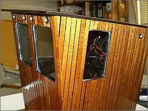

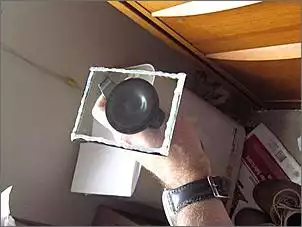

Die Halterung vom GPS hat sich als optimal für die weitere Handhabung der Scheiben erwiesen. Also viel Silikon drauf
Hits:	128
Größe:	26,5 KB
und ab in den Aufbau
Hits:	127
Größe:	46,2 KB
Das überschüssige Silikon werde ich morgen mit einer Rasierklinge entfernen. Dann geht es weiter mit der Türe des Kontrollzentrums. Das dürfte keine einfache Aufgabe werden, da aufgrund der etlichen Lackschichten die Türe nicht mehr so ganz in den "Türstock" passt.

Sieht klasse aus! Und Silikon kann man bei einem Modellboot durchgehen lassen...bei einem richtigen Boot wird man hier gesteinigt, wenn man Silikon verwendet.
Ich kenne das mit dem Glasschneiden so, dass das Glas mit dem Schneider angeritzt wird und dann direkt unter den Schnitt vorn und hinten etwas untergelegt wird. Streichholz reicht. Und dann wird der Schnitt "gebrochen". Kann nicht so ganz erkennen, wie du das gemacht hast.
Liebe Grüße vom schlaflosen Jan

Hallo Jan,
mir war schon bewusst, dass es nicht optimal ist, im Falle des Falles kann ich aber eine Scheibe leicht austauschen. Geritzt habe ich es auf dem breiten Kantholz. Offensichtlich aber nicht mit genug Druck am Anfang. Ist aber auch eine Übungssache. Jetzt kann ich das auch ein bisschen.
Mit sonnigen Grüßen,
Clemens

Moin Clemens,
ich bin immer hellauf begeistert, dass man mit so einem kleinen Ritz eine Scheibe schneiden kann. Ist alles einfach zu erklären, aber ein Phänomen ist es für mich trotzdem.....

Ja, das ist mir auch ein Rätsel. Ich hätte erwartet, dass ich die ganze Scheibe King-Kong-mäßig beim ersten Versuch in 10.000 Stücke zerschmettere. Geht aber ganz gut - und das für insgesamt 4 $ und das Boot sieht schon viel bootiger aus

Andrea hat vor ein paar Tagen nach einem möglichen Namen gefragt. Schätze, es wird den Namen meiner Liebsten erhalten - ganz klassisch (fad ). Dann ist die Idee mit dem Verschenken auch endgültig gestorben.

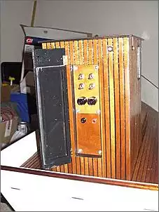

Tagchen,
kleiner Fortschritt für heute:
Die Türe zum Kontrollschrank ist montiert
Hits:	96
Größe:	34,4 KB
Ich habe mir viele Varianten überlegt, da ich die Scharniere erst nicht sichtbar haben wollte. Bei all den Möglichkeiten hätte ich sie aber kleben müssen, was ich nicht gut finde - sie sollten gewechselt werden könne.
Mit dem Messing sieht das m.E. nicht so schlecht aus.
Hits:	94
Größe:	37,9 KB
Auf jeden Fall habe ich beschlossen, dass ich einige Teile nochmal ganz sanft schleifen und lackieren werde, bis die neuen Elektroteile eintreffen.
