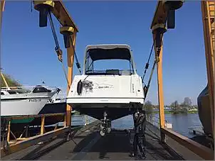

Hits:	214
Größe:	70,2 KB
Müsste man hier ganz gut sehen...
