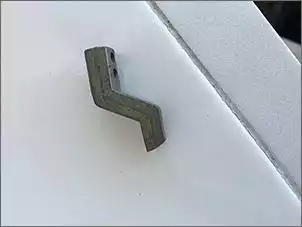

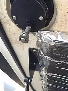

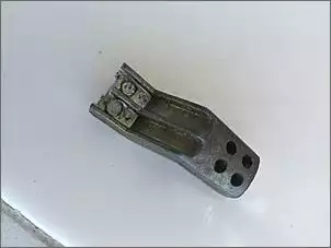

Wer weiß wo ich solch ein Verschlussriegel herbekomme,
Oder hat sowas evtl. noch rumliegen..?
Ist bei meiner 285 als Motorklappenverriegelung, ist aber glaube ich auch an anderen Stellen verbaut..?
Vielen Dank für einen Tipp...[emoji106]
Anhang 698014Anhang 698015Anhang 698016
die gibt es hier
http://www.perko.com/catalog/categor...s-flush_mount/
