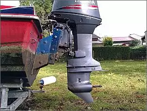

Der Motor hängt immernoch ca. 17cm Kravi über Bootsboden (wenn ich richtig gemessen hatte).
Ich denke das der Laser so 84-85 machen wird und der Balli XL 86-87.
Zur Zeit hab ich aber nur noch den Laser, müsste mir den XL also nochmal ausleihen und ob das lohnt nur um mal zu gucken was die Kiste oben rum rennt weiß ich nicht, weil wissen tuh ich ja das ich mit dem xl genauso bescheiden los komme wie mit dem TRP.
Wenn du mehr Setback habe möchtest dann bastel dir lieber selber ein Bracket.
Fürn Alltag ist mein Kahn in Verbindung mit den ca.25cm Setback nicht mehr ganz so toll, aber es geht, denn wirklich schlechter sind die Eigenschaften mit dem 2. bRacket nicht geworden. Das heizen im oberen Bereich macht jetzt aber richtig dolle Spaß.

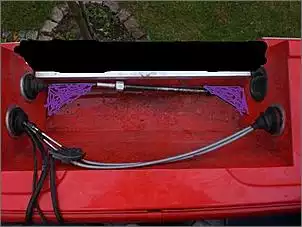

Hits:	224
Größe:	28,8 KB
Gruss Stephan

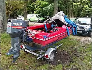

Ich hatte mir das in etwa so vorgestellt.
Hits:	209
Größe:	31,1 KB
Auch wenn ich nur einen Deckel drauf machen würde, würde das Wasser beim schnelleren aufstoppen wahrscheinlich immer ins Boot kommen.
Damit das nicht passieren kann würde ich den Spiegel mit einer 10mm Platte um ca. 15 cm erhöhern.
Das wird auf jeden Falle gemacht und dann vielleicht noch ein Deckel in höher der normalen Spiegelhöhe drauf und kleine Ablauflöcher in die Spiegelerhöhung.
Bringt so ein Deckel viel in Sachen Stabilität wenn man alles gut lameniert?
Der Motor wiegt irgendwas um die 160-170kg.
Batterie wandert nach vorne und das Bracket wird auf ca. 5cm Setback ausgelegt. Dann sollte das passen.
Gruß Toni
