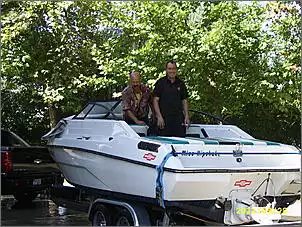

Hits:	125
Größe:	89,4 KB
gruß jens

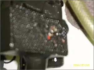

wenn dann richtig "große Späne"
Hits:	193
Größe:	48,9 KB
original und fälschung

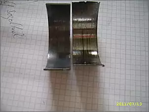

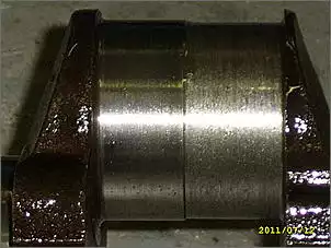

Kurbelwelle auf Diättrip
Hits:	196
Größe:	77,6 KB
gruß jens
Das kannst du aufschweißen und wieder auf Maß drehen
  #560
Alt 17.07.2011, 18:50
Benutzerbild von Jot.v8.A.
Jot.v8.A. Jot.v8.A. ist offline
Registriert seit: 14.01.2006
Ort: Edewecht/Ammerland camel hump country
Beiträge: 1.392
4.115 Danke in 1.331 Beiträgen
kann ich..............will ich aber nicht kommt neu; gibt´s noch
die hat jetzt genug getan und darf demnächst irgendwo bei mir als grazile Säule ihren Lebensabend verbringen
gruß jens
