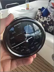

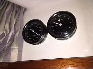

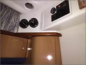

bekomme eine Krise. Hab diese hübschen Instrumente im Wohnraum. Nur leider gehen sie nicht. Vermutlich Batterie leer. Weiss einer, wie man diese öffnet??? Drehen bringt nichts. Von hinten komme ich nirgends ran. Zum verzweifeln. Hat jemand Erfahrung mit diesen Instrumenten? Ist Sealine Standard....
Grüße. Christian Klicken Sie auf die Grafik für eine größere Ansicht

Anheben um 5mm nach oben und von den zwei Befestigungsschrauben in der Wand befreien, dann in der Rückwand die Batterie wechseln und wieder an Wand montieren.
Gruß Lars

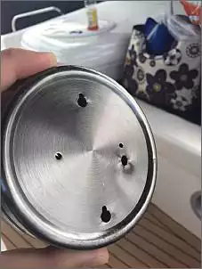

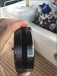

Hallo Lars,
anheben-unglaublich. Geht. Danke.
Bei der Uhr kann ich die Batterie so wechseln.
Beim Barometer steh ich vor dem gleich Problem. Geschlossenes Gehäuse. Wie in gottes Namen komme ich an die Batterie?
Mit Manneskraft geht's nicht.
Also drehen....

Hallo Christian
Hat keine Batterie! Man kann nur an einer Schraube den ist Druck einstellen. Muß einmal gemacht werden, dann passt es, wenn nicht defekt.
Gruß Lars
