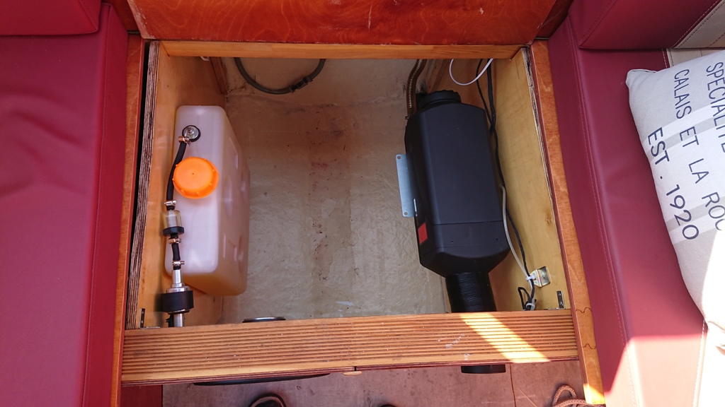

Soooo - fertig eingebaut, und Probegelaufen. Funktioniert tadellos.
Bissel noch die Kabelei schön machen, dann passt alles. Die Abgasrohre hab ich zusätzlich mit Auspuffpaste zwecks Dichtheit eingekleistert vor dem Zusammenstecken. Dann kommt nur noch die Isolierung drumherum.
Die Tankentnahme habe ich von oben eingebaut, unten mag ich nicht.
Guckstdu: https://youtu.be/lYwiNXAVw-Q
Steffen

Hallöchen
Ich hätte da mal ein paar Fragen, denn was die Chinaböller angeht kommt in mir etwas Skepsis auf.
• Werden die Dinger äußerlich warm (wenn ja wie in etwa)?
• Ich will mir so ein Ding auch einbauen um im März/April auf der Ostsee im Hafen schlafen zu können. Wie ist es mit der Lautstärke?
• Wie habt Ihr das mit dem Auspuff gelöst? Denn in allen Sets habe ich keinen Durchbruchauslass ausfindig machen können.
• Wie lange reicht so ein 10L Tank?
• Wie heiß wird das Rohr/Schlauch vom Auspuff?
So, das sollte es erstmal gewesen sein.
Dankeschön schon mal im voraus
Gruß Michl

Bei mir wird der Auspuff ca. 230°C warm. Die Heizung selbst wird nur ca. 34°C warm, gemessen mit einem billigen Infrarot Thermometer. Ich hab die 8kw Variante, die in der Werkstatt meist bei Vollast schuftet. Die restlichen Fragen wurden schon beantwortet.

Ich habe ebenfalls den Borddurchlass und Marineschalldämpfer von Planar genommen, passen in 24mm. Alle Verbindungsstellen mit Auspuffpaste vor Zusammenbau eingestrichen, die quillt dann bei Erhitzung, und dichtet ab. Die beiliegenden Schlauchbänder durch ordendliche massive ersetzt.
Der Auspuff ist damit absolut dicht. Das Abgasrohr wird ordendlich warm, die 230° kommen gut hin. Das will ich noch ummanteln, damit man nicht mal ausversehen mit der Haut dran "kleben" bleibt. Gibt da son Gewebezeugs zu kaufen, muss e snur noch anbringen.
Die Teile gibt es auch bei tigerexpedia etwas preiswerter.
Die Heizung selbst wird vorderen Bereich handwarm.
Wie lange der 10l Tank reicht...mal sehen, wenn es kalt ist
Aber von 0,2 - 0,6l/H ausgehend.....für 50 - 15h sollte es reichen.
Lautstärke ist an sich erträglich, da bei mir unter der Sitzbank im Heck eingebaut.
Soll allerdings nur für den Fall da sein, das es im Urlaub oder im Herbst abends im Bootsclub mal kalt und nass wird, mein Aussenborder bringt keine Wärme ins Boot. Unbeaufsichtigt mag ich die auch nicht laufen lassen.
Nachts hab ich ne Decke und ne Frau zum wärmen in der Koje.
Wasser damit zu erwärmen wird ne platzfressende und teure Agelegenheit. Man muss ja das Abgasrohr dicht durch einen wassergefüllten Kasten führen.
Und wenn man warmes Wasser bei 30° Aussentemperatur will, muss die Heizung an ? Nicht so praktisch, oder ?

Ich habe mal mein Wissen und meinen Einbau und einiges drumherum in ein Video gepackt. Gerade für diejenigen interessant, die noch keine solche Heizung verbaut haben und den Einbau planen.
Das ist hier zu finden: https://youtu.be/LW5GYOr2_sc
