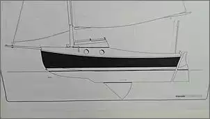

Bislang nicht ... aber jetzt 😊

Ist denn die Konstruktionswasserlinie die Strichellinie, die etwa auf Höhe der Oberkante der linken, tieferen Seite des Schwertkastens verläuft?
Die Inspection Ports werden mit Deckeln versehen? Und der Deckel, von dem du gerade sprachst ist der, der oben den Schltz verschließt?

Boot: Bolger Micro und andere
4.559 Danke in 2.021 Beiträgen
Hi!
Nach der Zeichnung sehe ich nichts, was das Schwert auf Höhe hält außer der Schnur. Falls die reissen sollte, dann baumelt das Schwert lose runter und funzt nicht mehr, weil es dann die seitliche Führung verliert.
Die untere gerade gestrichelte Linie ist die Unterseite des Kiels, die darüber liegende gewölbte gestrichelte Linie ist der Bootsboden.
Die Inspektionsports werden mit Deckelb geschlossen, und ich will den oben offenen Schlitz des Schwertkastens mit einem Deckel verschließen, auch richtig.

Zitat von blondini Beitrag anzeigen
Hi!
Blondini, das habe ich nicht bedacht. Du hast in der Tat völlig recht.

Die untere gerade gestrichelte Linie ist die Unterseite des Kiels, die darüber liegende gewölbte gestrichelte Linie ist der Bootsboden. [...]
Nein, diese Linien habe ich erkannt. Ich meine die aus langen Teilstrichen bestehende Strichel-Linie oberhalb des Fußbodens ("... die etwa auf Höhe der Oberkante der linken, tieferen Seite des Schwertkastens verläuft ...")
Gruß, Günter

Ach die - die hatte ich auf dem Smartphone übersehen. Das ist die Kimmlinie.

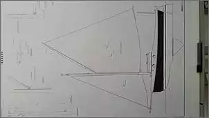

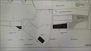

Zur besseren Übersicht noch folgende Bilder vom Plan:

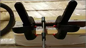

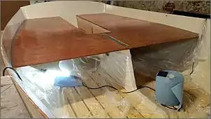

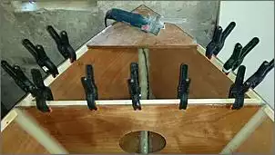

Am Wochenende habe ich den Fußraum und die Sitzflächen eingebaut, verleimt und temporär veschraubt. Außerdem allerhand Kleinkram, beispielsweise abweichend vom Plan den Inspektionsdeckel gemacht, die Umlenkrolle eingebaut, ein paar Leisten am Vorschiff vorbereitet.
Und ich liebe das 5-Minuten-Epoxid [emoji1]

Herzliche Grüße,
Carlos

XPS (styrodur....) lohnt sich nur, wenn der Schaum tatsächlich ab und zu mit Wasser in Kontakt kommen könnte und somit möglichst wenig Wasser aufnehmen sollte. Ansonsten ist er nicht nur schwerer sondern auch teurer als
Styrorpor. Wenn die Auftriebskörper an sich schon geschlossen sind und der Schaum nur zur Wasserverdrängung im Falle eines Lecks im Auftriebskörper verbaut werden soll ist Styropor durchaus üblich (findet man auch in vielen GFK Jollen/Kleinkreuzern).
Hui, wie eng ist denn der Fußraum in der Pflicht? Da muss man sich ja bei Lage mit den Knien abstützen?
