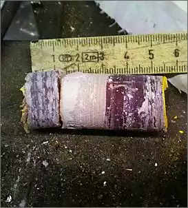

Nun weiß ich auch warum die Donzi so schwer ist.
Schaut euch mal den Laminataufbau am Spiegel an.
Hits:	136
Größe:	126,1 KB
Das war mir vor ein paar Tagen beim Bohren gar nicht aufgefallen.
Heute hab ich mir das mal genau angesehen.
  #565

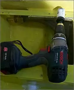

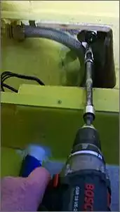

Und nun kommt ein Problem.
Für den Schlauch einer der Bilgenpumpen muss ein 35 mm Loch in den Längsstringer.
Leider ist meine Bohrmaschine mit Lochsäge zu lang, passt da nicht hinein
Und eine Winkelbohrmaschine besitz ich (noch) nicht
Hits:	123
Größe:	66,3 KB
Problemlösung:
Mit der kleinen Makita erstmal ein 6 mm Loch für den Zentrierbohrer der Lochsäge bohren.

Nun das richtige Werkzeug zusammenstellen
Von Links nach Rechts:
35 mm HSS Bi Metall Lochsäge
13 mm 1/2" Nuß
Kreuzgelenk
Verlängerung 250 mm
Adapter 1/4" Sechskant auf 1/2" Vierkant
Hits:	134
Größe:	26,3 KB
Und nun konnte ich um die Ecke bohren
Problem gelöst
Hits:	127
Größe:	53,6 KB

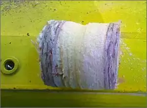

Auch die Längsstringer sind bei dem Boot Holzfrei.
Ich finde das einfach nur genial
Hits:	134
Größe:	72,3 KB
