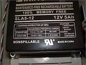

Steht ja dabei, dass die passt...also sollte die passen.
Hast aber schon gesehen, dass der Ladestrom ein bisschen von deinen Vorstellungen abweicht....:m rgreen:
  #552
Alt 20.11.2010, 23:27
Registriert seit: 21.03.2009
Ort: Tampa, FL
Beiträge: 896
Boot: 12' Jon Boat
2.604 Danke in 977 Beiträgen
Also passt die Kombi?? Brauche das Ladegerät ja eh nur für den Bleiakku...
Das bringt mich da zum Grübeln: 12V ab 2Ah, 24V ab 1Ah
Aber ich denke mal die 0,5Ah machen wohl nichts oder???
Das hatte ich überlesen und grüble mit ...

Alt 20.11.2010, 23:29
icheben82
Hääääääääääääääääääääääääääääääääääääääääää??????? ????????????
Jan Du machst mich wieder ganz Karussell im Kopf
  #554

Ladegerät habe ich eines hier liegen das geht von 4 - 12Ah, sollte wohl dann per schnellladung gehen...
Das meinte ich. Der Bleilader pumpt doch nur 0,6 A rein..... 600mA (12V)
  #555
Alt 20.11.2010, 23:35
icheben82
Also 2 Nächte Laden und 2 Tage fahren...

  #557
Alt 20.11.2010, 23:37
icheben82
Ups, sehe gerad, ich hatte eh ein fehler gemacht... Ds Ladegerät hier bei mir Lädt mit 4Ampere und geht von 12Ah bis 48Ah

Riechtisch!
Na damit könnt ich leben... Geld wird knapp
In den 2 Nächten wo es Lädt kann ich ja noch bauen, mache eh mehr Spaß
Vorteil bei einer Bleibatterie, die kann man auch jederzeit vom Lader trennen und ne weile zum See fahren... Macht den meines Wissens nach ja nichts aus...
