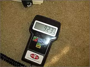

an den 15 kg habe ich auch so meine Zweifel, soviel Epoxy kannst du doch nicht verarbeitet haben.
Nur mal so als Beispiel:
Mein Schlepper Imara 130 cm Voll-Gfk 19 kg komplett mit 12V 15Ah Akku
Segler Atlantis 138 cm, mit gaaanz viel Bleiballast, komplett 19 kg.

Habe mal geschaut. Die Batterien bringen knapp 4 Kilo auf die Waage. Das würde bedeuten, dass der Rest mehr wiegt, als ein voller Wassereimer. Irgendwie kann ich mir das gerade so überhaupt nicht vorstellen.....

Ok, ok, habe mich leicht verschätzt - bin im Büro gesessen.
Hits:	97
Größe:	39,7 KB
Die 10 kg mache ich aber noch voll.
