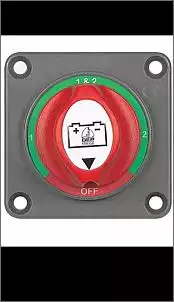

Ich habe diesen Batterieschalter verbaut Klicken Sie auf die Grafik für eine größere Ansicht
Hits:	194
Größe:	28,4 KB
ID:	602553 (Bild ist von Ebay geklaut)
Mit dem kann ich auf Batterie 1 (bei mir die Starterbatterie) den Motor starten und fahren, wenn ich vor Anker liege schalte ich auf die 2 und lasse die Kühlbox und Radio laufen.
Wenn ich dann wieder starte fahre ich eine zeit lang auf der 1, wenn die voll ist schalte ich auf die 2 und lade diese

dann müsste ich also die komplete elekrick des bootes auseiandere fummeln um zu schaun welches mein starter kabel ist und welches für den verbraucher ist richtig

Ne, brauchste nicht!
Ist ganz einfach [emoji6]
Werde mal schauen das ich am we zum Boot komme, dann gibt es Bilder
