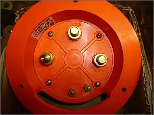

Hallo Leute,
es stehen wieder einige Winterarbeiten an meiner frisch erworbenen Bayliner an . Unter anderem möchte ich einen Batterieschalter einbauen. Ich habe mir diesen hier gekauft:
Hits:	129
Größe:	160,3 KB

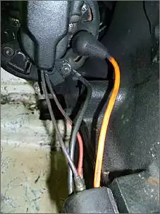

Jetzt kann ich mir ja vorstellen das bei BATT1 und BATT2 jeweils das Plus von der Batterie hinkommt. Die Masse werden von jeder Batterie einzeln zum Massepunkt geführt. Auch noch klar aber jetzt kommts: da gibt's eine kleine Klemme Field ??? Was ist das und für was ist das, und zweitens die Klemme Feeder.
Das dürfte ja dann die Ladeleitung sein. Auf diesem Bild sieht man die Abgänge von der Lichtmaschine. Das orange Kabel dürfte ja wohl die Ladeleitung sein:

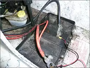

Hits:	112
Größe:	150,0 KB
Aber die geht ja nicht zur Batterie sondern zum Anlasser

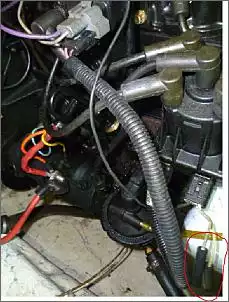

und dann ist da ja noch der "Circuit Braker" weiß auch nicht genau was das soll, ist das so eine Art Sicherungsautomat ?
Mich würde freuen wenn einer der Mitglieder hier mal etwas Licht ins dunkel bringen würde und mir mal sagt welches Kabel wohin gehört.
Dank im Voraus

Erstmal zum letzten Bild, die beiden Kabel werden beim Einstellen für den Zündzeitpunkt gebraucht das sind Jumper Kabel die gebrückt werden müssen wenn du die Stroboskoplampe ansetzt!
Der circuit breaker unterbricht beim Gangrausnehmen den Motor für einen Moment und schon klappts!
Batterieschalter ist meiner Meinung nach das unsinnigste Teil was man sich einbauen kann. Ein Trennrelais ist da die viel bessere Alternative! Kein schalten mehr von Verbrauch auf Starter, kein Vergessen auszuschalten oder zurückzuschalten etc.
Mit einem Serling Regler ist das dann richtig gut, muß aber nicht!
Ja habe ich verstanden habe auch die Threads dementsprechend durchgelesen aber für mich ist der Schalter einfach und gut. Ausserdem habe ich das Ding ja nunmal schon. Könntest du mir trotzdem evtl. meine Fragen erklären ?

Ne leider Nicht das Ding war mir so suspekt das ich es gleich von Bord verband habe!
War da kein Schaltplan dabei?
Habe mir das Bild nochmal genauer angeschaut.
Also Plus von der Lima geht an Feeder. Plus jeweils zur Batterie
Field ? könnte Erregerleitung sein! Field exitation wie gesagt. Buuhaaa
Vielleicht weis die Elektrikerseele General Verbal mal was!?

Ja danke schon mal das wird ja immer mehr Licht im Dunkel. Kann mir jemand noch sagen was für ein Kabel nun als Feeder direkt angeschlossen wird ?
Ist das das orange von der LiMa (wie auf dem Foto)
oder das orange vom Anlasser weg da taucht ja das orange auch nochmal auf.

Naja, nicht mit 100%iger Sicherheit. Aber eigentlich sollte es das von der Lichtmaschine sein. Willst ja "feeden". Und der Saft kommt nun mal von der Lichtmaschine und nicht vom Anlasser. Der Anlasser wird wiederum von der Batterie angetrieben und nicht von der Lichtmaschine. Daher würde ich sagen: Zu 99,9% sollte es das von der Lichtmaschine sein.
Oder ich sags mal anders.... ich hätte keine Bedenken das von der LiMa zu nehmen.... übernehm aber keine Garantie

Du kannst die Leitung Plus von deiner jetzigen Anlage nehmen da kommt vor allem der Ladestrom an. Habe mir den Schalplan angeschaut und so würde ich verkabeln wenn ich schon mal den Plan hätte!
Also Überwachungslicht einbauen.
Das die Ladeleitung erstmal zum Magnetschalter des Anlassers geht ist für deine Verkabelung uninterssant! Lass das so wie es ist.

Danke nochmals für die vielen Tips, ich werde das jetzt so machen das ich den Kabelbaum in Ruhe lasse das derzeitige Batterieplus werde ich auf Feeder an klemmen.
Die beiden neuen Batterien auf BATT 1 und BATT 2. Ich will ja eigentlich nur den Strom komplett abschalten können (kann ich momentan nicht) und bei Bedarf wenn man mal das Radio oder was übersehen hat auf einen Notstrombackup zurückgreifen können.
Laden kann ich die leere notfalls auch zuhause mit Ladegerät.
