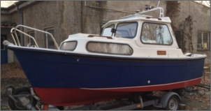

Besichtigung folgt erst noch

Die Hardy 18 ist ein schönes Boot, mit 90 PS ist sie auch mehr als ausreichend motorisiert . Schaue dir auf jeden Fall den Spiegel genau an, 90 PS können schon auf Dauer etwas viel sein.

schau Dir bei der Besichtigung genau an, ob die Scharniere und der Verschluss des Lukendeckels in der Kabine in Ordnung ist. Gerne reißen da mal ein paar Nieten raus, ist kein Drama, aber eine gute Verhandlungsposition.
Zu Deiner Motorfrage:
Motormäßig dürften 50 PS die von der Werft zugelassene maximale Größe sein. Die meisten 18er sind mit einem 45 PS Motor ausgestattet gewesen. Im Hardy Owners Club (UK) wird aber auch von 60 PS Motoren berichtet und sogar von einem Mariner 2 Takter mit 80 PS und einem Evinrude V4 Zweitakter mit 85 PS, der an einer Hardy Navigator (das ist die 18er) seinen Dienst tut. Der 85 PSer erreichte einen Top Speed von 32 Knoten.
Mit dem 50er sind maximale Geschwindigkeiten zwischen 20 und 24 Knoten typisch.
90 PS sind für die 18er eigentlich fast zu viel des Guten. Das Boot ist ja schmaler und kürzer als die 20er und dadurch ist der Spiegel auch weniger stabil als bei der Hardy 20. Schau Dir auf jeden Fall den Spiegel genau an, ob Du Risse oder wackelige Motorbefestigungen findest.
