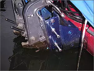

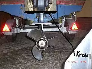

292 Danke in 231 Beiträgen
Hab gestern noch mal ein bissel gebastelt.
Bin jetzt bei 24cm Setback und Kravi 17cm über Bootsboden.
Das erstaunlich war das die Psi bei WOT Werte knapp über 20 angezeigt hat.
Probiert hatte ich den 21k welcher die Nase allerdings kaum noch geliftet hatte und bis 6000rpm drehte.
Bis jetzt konnte ich noch keinen Prop über 6000 drehen, ich hab das gefühl das der Motor automatisch bei 6000 Schluss macht.
Und dann hatte ich noch mal den 22xl drauf geschraubt.
Der fuhr sich richtig geil, hat mit dem Setback geliftet wie sau obwohl ich nicht wirklich stark getrimmt hatte (bis 4 laut Multianzeige).
Des weiteren ist das Setback jetzt leicht negativ ausgelegt was aber nichts daran geändert hat das ich unten rum nicht ausm Tee kam.
Den xl konnt ich auch bis 6000 drehen.
Leider hat ich kein Gps dabei, aber langsam fühlte es sich nicht an.
Der 21er Balli hatte bei 15cm Setback und Kravi ca. 14 cm über Boden bei 6000rpm fast 84 geschaft. Ich würde also denken das mit dem xl die 85er Marke gebrochen wurde.
Gruß Toni
Geändert von FlipperPower (03.08.2010 um 19:06 Uhr)

  #544
Alt 03.08.2010, 18:41
Benutzerbild von FlipperPower
Registriert seit: 06.11.2008
Beiträge: 800
Boot: Boot
Hits:	276
Größe:	44,4 KB
Hits:	269
Größe:	47,2 KB
So bleibts aber nicht. Wird irgendwann wieder zurück gebaut.
Gruß Toni

Alt 03.08.2010, 18:49
Benutzerbild von Mucke
Mucke Mucke ist offline
Registriert seit: 02.06.2005
Beiträge: 6.481
Rufzeichen oder MMSI: Mucke
2.696 Danke in 1.678 Beiträgen
hast noch eins von der seit in der neuen höhe? wenn nich mach mal eins wenn de zurück baust..
wieso eigentlich nicht...mess doch erstmal..
Semper Fidelis
