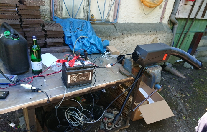

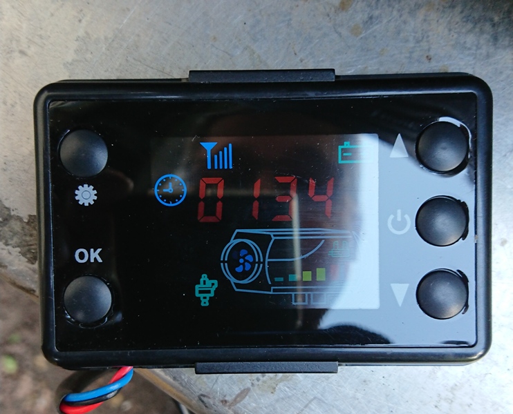

Sooooo,
hier mal mein "Versuchsaufbau" zum testen:
Und hier mal die Geräuschkulisse ( grad Vollast ):
https://youtu.be/vJ_Rp5_Qvy8
So gesehen nicht lauter als die olle Webasto, die ich in einem vorherigem Kahn hatte.
Ich bin's zufrieden:
- anfüllen mit "OK" und Pfeil hoch kein Problem
- Starten mit an/aus
- beim Start kein qualmen, rußen oder stinken
- 2h Dauervollgas ändert daran nix
- modulieren zwischen 1,6 - 5,0 ( 5kw-Heizung ) ebenso problemlos
- ne halbe Stunde in niedrigster Einstellung auch kein Problem
- schmeisst schön Wärme. Die kriegt bestimmt auch die Garage warm......man müsste also mal noch ein paar Teile besorgen, und wäre variabel........
Jetzt besorge ich mir noch den Tankentnehmer für Einbau von oben, da mir der Nippel zum Einbau unten in den Tank nicht zusagt, Borddurchlass und Boots-Schalldämpfer von Planar in 24mm.
Dann kann sie ins Boot.
Steffen

So ohne Resonanzkörper ist das wirklich ok. Einzig dieses Tickern der Pumpe nervt.
Dann dämm' das Ding doch, dürfte wohl das geringste und mit Hausmitteln ein preiswert zu lösendes Problem sein. Plastikflasche -> Isover.
