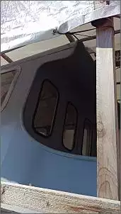

Was passt besser?

Zitat von Chevyoli Beitrag anzeigen
Was passt besser?
keins davon
Ich würde das verbliebene Wandstück beibehalten und zum Aufbau hin einen Radius machen.
Das sieht gefälliger aus, eliminiert diese niedrige Stolperkante (= niedriger Bordwandstummel) und sorgt für einen besseren Wetterschutz.
viele Grüße
Arnt

keins davon
viele Grüße
Arnt
Du hast aber manchmal einen Komischen Geschmack....

Moin Oli
Den etwas engren Radius Bild2u3 meine ich.Da musst du mal ausprobieren ob du das Bein gut rüber setzen kannst vom neuem Plichtdeck aus.
gruss hein

Moin Oli
gruss hein
Also ich würde es wie auf Bild 3 machen. Fenster bis an das Stück verbreitern was ich neu einsetze. Die Dachüberstand ist 50 mm da wollte ich oben sofort 100 mm tiefer rein gehen so auf 25 mm dann gerade runter bis auf unterkante Fenster und dann sollte der Radius anfangen und auf 100 mm höhe auslaufen.
Oder was würdest du machen Hein?

Moin Oli
Jo,so in etwa.Wenn du nicht ganz sicher bist mach doch einfach mal eine Pappschablone mach die mit Tape fest und dann auf eine trittleiter stellen so in 5-10m entfernung und kuck ob es dir gefällt und ob es auch praktisch ist.
gruss hein

Bild Nr. 3 gefällt mir am besten - zumindest wenn man nur den Ausschnitt betrachtet.

so andere Seite ist auch soweit fertig angepasst und geheftet. Nur ich weiß icht was ich mit der Tür machen soll.
Dachüberstand ist 48 mm
