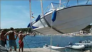

wir sind in Hr angekommen,
gekrant, Motorhaube auf und Wasser läuft,
ca. 1ltr. pro Minute,
Panik, wo kommte es her?
Es lief am Transom zwischen den beiden Gummiringen durch.
Warum, Schrauben sind alle gleichmäßig angezogen.
Der Motor steht nicht winklig zum Spiegel !
Vordere Motorlager gelöst und Motor 2cm abgesenkt.
Dicht !! Hurra.
Probefahrt gemacht, alles ok.
Hab jetzt keine Zeit mehr, muß Boot fahren.
Gruß Jörg

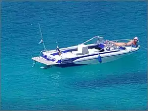

die erste Tankfüllung ist durch.
Sie schwimmt und fährt,
Ich freu mich !!!!
Hits:	652
Größe:	148,3 KB
Gruß aus HR Jörg

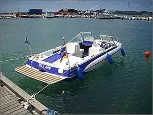

nach 3 Wochen HR möchte ich diesen Restaurationsbericht zum Abschluß bringen.
Alles hat funktioniert, die Fahreigenschaften haben sich durch den Umbau noch verbessert.
Die Farbe von EPI - Form hat sich 100 % bewährt, nach dem Abkärchern,
sah das Unterwasserschiff wieder aus wie frisch lackiert.
Nochmals vielen Dank für eure Hilfe.
Gruß Jörg

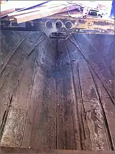

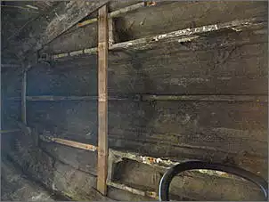

Hi, ja den Stringer und die anderen Längsrahmen die im Boot einlaminiert sind die du auch neu reingemacht hast....
Hits:	215
Größe:	82,1 KB
Hab jetz alle rausgeschnitten
Hits:	220
Größe:	71,2 KB
Es war Fichtenholz scheiße einlaminiert. Ich würde günstig an Lärchenbretter kommen und wollte diese anstatt der Fichte verbauen. Denke nicht dass Fichte original ist aber eigentlich ists doch egal weils ja eh einlaminiert wird und dadurch stabil wird. Tendiere aber trotzdem zu Lärche da es doch wasserbeständiger ist als Fichte falls es (was ich nicht hoffe) durch einen dummen Zufall feucht wird.
Den Boden und den Spiegel hab ich aus wasserfest verleimten Birkensperrholz.....
