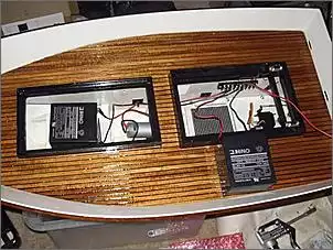

Eventuell habe ich an diesen gedacht: http://www.offshoreelectrics.com/pro...rod=dh-prb2314
Der von Robbe sieht auf jeden Fall sehr gut aus, hätte auch eine Wasserkühlung. Noch bin ich mir unsicher - das ist echt ein Krampf. Ich möchte aber kein Risiko mehr eingehen.

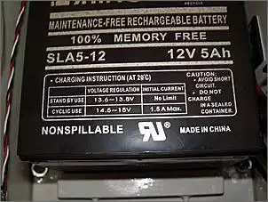

Eine Frage hätte ich zu den Akkus: nach meinen gestrigen Versuchen hatte ich das Gefühl, dass sie schon etwas schwach auf der Brust sind (hatte sie noch nie geladen). Auf den Akkus steht zum Laden folgendes:

Es sind 2 davon parallel geschalten. Das Ladegerät lässt mich nur 12V(6P), 14V(7P) oder 16V(8P) auswählen. Die Amps kann ich frei bestimmen. Was nehme ich am besten? Dann habe ich im I-Net gelesen, dass man für solche Akkus spezielle Ladezyklen, etc. haben sollte. Wisst Ihr etwas darüber?

Moin Clemens,
ich würde dann 7P = 14 Volt und max. 1,5 Ampere wählen. Das fehlende halbe Volt fehlt nur rechnerisch. Die Geräte drücken immer leicht höhere Spannungen.

Gestern hatte ich sie mit 14 V aber nur 1 A geladen. Dürfte gut funktioniert haben! Die Akkus haben 12,7 V der Motor aber nach dem jetzigen Test ein Problem

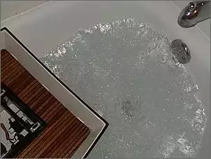

Könnt Ihr euch an die gestrige Welle erinnern? Das war nichts!!! Habe jetzt geglaubt, dass mir das Boot aus der Badewanne springt. Die 5 Amp Sicherung war sofort durch, daher habe ich es nochmal ohne probiert

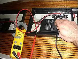

Ähm... Reihenschaltung statt Parallelschaltung... So sieht es jetzt für mich auf jedenfall aus!!!!
Nein, leider nicht. 12,83 V - gerade gemessen.
  #538
Alt 16.11.2010, 22:40
icheben82
Kannst Du mal nen Schaltplan Handschriftlich skizzieren???
Evtl. ist dann der Fehler zu erkennnen...

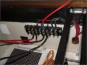

Hier ist ein aktuelles Foto von den Punkten, an denen ich den Motor angeschlossen habe

Das kann ich gerne morgen machen. Die Schaltung ist aber worklich deppensicher aufgebaut (so brauche ich es).
Anhang 246354
Alter hast Du mit nem Pavian gepokert und die Arme gewonnen???
Scherz beiseite, irgendwo ist der Hase drinn... Und der Bugs-Bunny wird Dir auch den Regler abgeraucht haben...
Oh man...
Wo hast Du denn die 12,83V gemessen?? An den Kabeln die zum Motor führen???

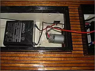

Moin Clemens, du hast den Motor direkt an der Batterie angeklemmt und der Motor qualmt?
Dann wirst du eine Motorkühlung brauchen.
Zur Batterie, Das ist eine Gelbatterie und die solltest du mit der angegebenen Spannung laden, bei 14 V kannst du die Batterien schnell kaputt laden.
Ist mir letztes Jahr mit meinen Großen auf dem Boot passiert, weil die Ladekennlinie nicht auf Gelbatterien eingestellt war.
Ich kenn dein Ladegerät nicht, aber es sollte für Gelbatterien geeignet sein!

Ich zweifel dran dass das Teil 13V schluckt...ich glaub nich dass Clemens am laufenden Band Kurzschlüsse und Co produziert...
meine Rätsellösung die ich anbiete heißt:
der erste Regler war Schrott (Chinamist), der Motor kann keine 13 Volt ab, und der Prop ist deutlich zu groß, daraus resultierend deutlich zu hohe Ströme, evtl. selbstentlötung der Kabel usw...

Es würde mich echt wundern, wenn es einen Fehler bei der Verkabelung gäbe. Habe hier einmal ein Foto für Euch gemacht

Lasst Euch nicht durch das dicke, rote Kabel täuschen - das habe ich gestern nur montiert, um den Motor anzuschließen. Wie gesagt, die LEDs funktionieren auch und deren Widerstände sind auf 12 V ausgelegt.
Nach Euren Anmerkungen, denke ich, dass es vielleicht am besten wäre, einen Motor und einen Regler zu haben, der mit > 12 V keine Probleme hat. Ein hohes Drehmoment wäre für mich optimal (Angst vor Seegras), die Geschwindigkeit (und somit die Drehzahl) spielt nur eine ganz untergeordnete Rolle. Wenn irgendwie möglich, würde ich gerne den Propeller behalten. Aus finanziellen und aus (sekundären) optischen Gründen. Die Steigung dürfte auch nicht sehr groß sein
Hits:	91
Größe:	22,9 KB
Falls nötig wird er aber getauscht.
Da die Kosten für das ganze Projekt in der Zwischenzeit explodiert sind, muss ich auch darauf achten, das es nicht komplett ausufert. Der Aufbau meines Ladens verschlingt auch Einiges, im Moment noch ohne Einnahmen. Müll möchte ich aber keinen mehr kaufen. Evtl. werde ich mit ein paar Kompromissen (z.B. Begrenzung der Ausgangsspannung des Reglers über die Software der Fernsteuerung) leben müssen, einen 8,4 V Motor möchte ich aber nicht mehr haben, da kann mir der Opi nichts mehr erzählen.
Folgenden Motor (geht bis 14 V) habe ich gefunden: http://www.offshoreelectrics.com/pro...p?prod=dh-1585
Problematisch wird es bei den Reglern. Die Preissprünge sind gleich 100 %.
http://www.offshoreelectrics.com/pro...Speed+Controls
Der erste wäre nett, ist aber nur für eine Eingangsspannung von 12 V ausgelegt. Kann ich die mit einem Widerstand vor dem Regler sicher stellen?
Das Ladegerät hat eine eigene Programmfunktion für Bleiakkus und eine Spannungsbegrenzung. Es gibt aber eine Software dazu, vielleicht kann ich ja die Ladezyklen programmieren?
Danke Euch allen für Eure Beiträge. Bis Weihnachten schwimmt das Ding!
Mit sonnigen Grüßen,
Clemens
