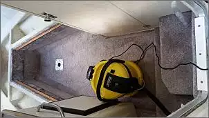

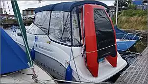

Erst mal den Teppich auf "neu" trimmen
Hits:	138
Größe:	77,9 KB
ID:	640629Klicken Sie auf die Grafik für eine größere Ansicht
Hits:	142
Größe:	95,3 KB
Gruß Stefan
der Irre aus Lübeck 😎

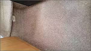

ID:	640632 das kenne ich irgendwoher [emoji6]
Herzliche Grüße Micha

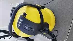

"Gassi" Schlauchi ist auch dran. Wenn unser Hund bis Montag wieder gesund ist, gehts ab Dienstag auf Tour
Hits:	161
Größe:	108,9 KB
Gruß Stefan
