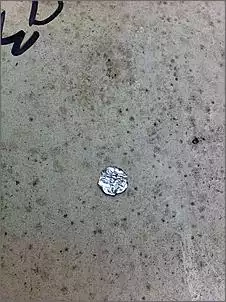

so, am WE mal auf Fehlersuche gewesen, warum der Motor gekocht hat.
dabei das gefunden...........
Name:	2012.06.17 Bootstour 011.jpg
Hits:	135
Größe:	85,6 KB
ID:	368965   Klicken Sie auf die Grafik für eine größere Ansicht
Name:	2012.06.17 Bootstour 013.jpg
Hits:	111
Größe:	76,2 KB
  #5352
Alt 17.06.2012, 17:54
Registriert seit: 28.06.2009
Beiträge: 1.526
und warum war da so ??????????????????
weil der Chefmechaniker / Kapitän bei der Umbauaktion des Motors, die Wasserpumpe verkehrtrum angebaut hat und somit der Impeller trockengelaufen und die Hufe hochgerissen hat...........

Beiträge: 3.335
Detlev, Tino und alle anderen die mir geholfen haben. Habe heute den Tank ausgebaut.... Es war sehr viel "Schlick" drin.... und..... das hier:
Hits:	164
Größe:	83,1 KB
Werde glaube ich vorsichtshalber einen neuen Tank einbauen bei dem ganzen Dreck.
Gruß Aaron

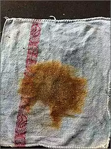

Hier mal die Farbe meines "Filters" als ich den Sprit durchgegossen habe:
Hits:	166
Größe:	122,1 KB
  #5374
Alt 23.06.2012, 14:41
Paul der 4
Anhang 370460
Na Rost als Bleiersatz ob das geht?
Anhang 370457
Gruß Aaron
Hallo Aaron
Der Dreck wird nicht der Hauptgrund für den plötzlichen Ausfall sein.
Das Sieb im Steigrohr war sauber!
Das Teil auf dem Foto könnte sich davor gesetzt haben.
Mach den Tank richtig sauber, ein neues Steigrohr das oben keine Luft ziehen kann, neue Benzinfilter rein und gut ist.
Grüße aus der Sonne
Detlev
