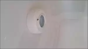

Standard So ein Mist! Lampe Cockpit-Beleuchtung ....
Eine Lampe der Cockpit-Beleuchtung im Geräte-Träger hat nicht funktioniert. Ok, kein Problem, mal schauen. Dann hab ich mal vorsichtig den Deckel der Lampe weggedüddelt .... und schwupp-diwup - platsch-platsch - gluck-gluck der Deckel landet im Hafenbecken.
Heute hab ich dann den Wasserski-Neopren mitgenommen und mich mit der Taucherbrille bewaffnet, trotz kalten 15 Grad hab ich versucht in ca. 3,5m Tiefe den Lampendeckel wieder zu finden.
Aber man sieht nix, aber gar nix.
Also, Lampendeckel weg, neue Lampe beschaffen.
Lange Geschichte, kurze Frage, weiss jemand wo ich eine solche Lampe bekommen kann?
Oder hat vielleicht jemand so eine Lampe (brauche eigentlich nur den Lampendeckel) rumliegen?
Ach ja, das Boot Bayliner 285, Modell-Jahr 2005.
Danke für alle Tips.

2.262 Danke in 1.557 Beiträgen
Deine Leuchte ist von Aqua Signal
http://glamox.com/upload/2012/01/26/...s_one-file.pdf
frag mal da nach

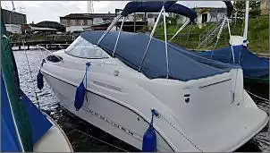

Alt 19.05.2015, 16:50
Registriert seit: 08.08.2013
Ort: Lübeck
Beiträge: 485
1.539 Danke in 460 Beiträgen
Sie ist daaaa 😊
Wenn ich nächste Woche aus Barcelona zurück bin 😊😊😊 gibts mehr Bilder
Hits:	607
Größe:	87,8 KB
Gruß Stefan
der Irre aus Lübeck 😎
