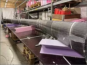

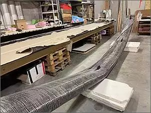

Alt 10.01.2022, 19:23
FreMic FreMic ist offline
Registriert seit: 27.01.2013
Ort: Paderborn
Beiträge: 292
3.791 Danke in 291 Beiträgen
Standard Frohes Neues!
Frohes Neues! Mein Vorsatz für 2022: meine Schreibfäulnis ablegen.

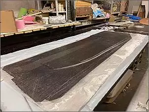

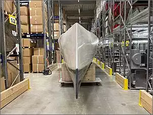

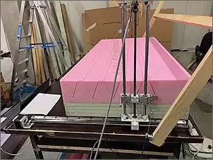

Rückblickend auf 2021 müssen wir das Jahr wohl in zwei Hälften teilen: die erste Hälfte war sehr motiviert mit einigen Fortschritten und Meilensteilen. In der zweiten Hälfte hat uns das Berufschaos eingeholt und wir hatten kaum noch Energie für das Boot. Selbst über die Feiertage haben wir diesmal nicht so viel geschafft wie wir uns das vorgenommen hatten. War aber auch echt kurz diesmal mit den freien Tagen zwischen den Feiertagen.
Das muss dieses Jahr besser werden.
Tja, wo stehen wir gerade?

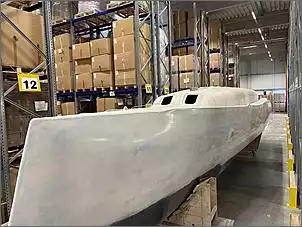

Wir haben die Seitenrümpfe aus der ersten Etage geholt (mit Herzklopfen meinerseits, same procedure as every year) und haben etwas weiter gespachtelt und geschliffen, aber nicht viele Lagen geschafft.
Wir haben den Mittelrumpf aus der Ecke geholt und den ersten Beam aufgesetzt. Sitzt und passt wie geplant und das ist gut so, denn der zweite Beam ist bereits in Fertigung. Das war unsere Hauptbeschäftigung in den letzten Tagen. Leider habe ich vergessen, Fotos zu machen, wie der Baum aufliegt.
Der zweite Beam ist FAST fertig. Das Rückgrat existiert, alle Segmente sind bereits zusammenlaminiert. Im Moment sind wir allerdings etwas gefrustet mit dem Beam, denn unsere letzte Flutung (Kohlefaser rundherum) ist nicht zufriedenstellend verlaufen. Wir führen unsere Probleme darauf zurück, dass sich das Kohlefasergelege doch deutlich anders verhält als Glasfaser, mit dem wir mehr Erfahrung haben. Aufgrund unserer Erfahrung haben wir Fließhilfe nicht rundherum gelegt, sondern waren der Meinung, dass das Epoxidharz auch einen Teilbereich ohne Fließhilfe zurücklegen wird. Das ist allerdings nicht passiert: wir vermuten, dass sich die Kohlefaser unter Vakuum dichter zusammenzieht als Glasfaser. Deshalb ist das Harz während der Flutung bei der Hälfte der Höhe stehengeblieben und wir konnten keines mehr nachschieben. Zudem war das Harz sehr warm temperiert und entsprechend reaktiv, so dass sehr schnell klar war, dass das nichts mehr wird. Wir haben uns dann dazu entschieden, den Beam, so wie er ist, aushärten zu lassen und eine spätere zweite Flutung mit neu gelegter und großflächiger Fließhilfe zu machen, um die noch trockene obere Hälfte zu tränken. Ob das Ergebnis dann zufriedenstellend ausfällt, werden wir sehen.

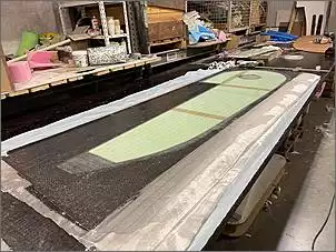

Zitat von FreMic Beitrag anzeigen
... wir vermuten, dass sich die Kohlefaser unter Vakuum dichter zusammenzieht als Glasfaser. Deshalb ist das Harz während der Flutung bei der Hälfte der Höhe stehengeblieben und wir konnten keines mehr nachschieben...
Frohes neues! Tolles Projekt!
Eure Vermutung ist völlig korrekt. Fliesshilfe ist wichtig. Die Kohlefaser ist so unglaublich gerade in den Fasern dass es über weite Strecken von alleine keine Störungen gibt. Das wird komplett dicht. Da ist es einfacher von Hand zu laminieren. Aber bei den Dimensionen nicht mehr machbar ist klar.
Mach dir nichts draus. Ich habe auch noch keine Tragflächen erlebt die beide gleich schwer waren. Egal ob GFK oder CFK.

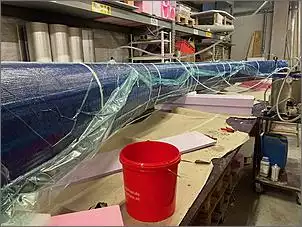

Alt 16.01.2022, 19:24
Ort: Paderborn
Beiträge: 292

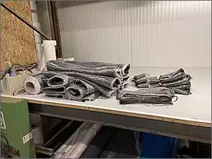

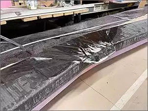

Standard Update Beam Fluten

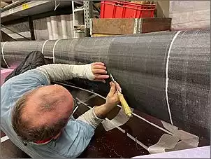

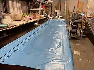

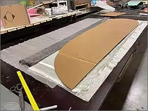

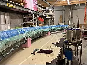

Am Samstag haben wir den vormals nicht erreichten Teil des Beams erneut geflutet, diesmal mit komplett umschließender Fließhilfe. Aus insgesamt vier Eimern bringen wir insgesamt 13kg Epoxidharz ein, etwa 6kg sind bei der vorherigen Flutung reingegangen. Eigentlich hatten wir etwas mehr Harz ausgerechnet, aber da wir in kleinen Schritten geflutet und zwischendurch immer Zeit zum Tränken und Einsickern gelassen haben, konnten wir das ganz gut kontrollieren.
Da es in der Werkstatt gerade recht kühl ist (19°C), lassen wir den Beam noch bis Montag durchhärten und werden ihn dann noch für einige Tage in unserer Tempervorrichtung durchtempern.
Hits:	76
Größe:	146,5 KB
Als die Flutung beendet ist und wir uns sicher sind, dass alles gut verläuft, schmeißen wir nach langer Zeit mal wieder unsere Heißdraht-Schneidemaschine an. Diesmal schneiden wir eine Laminierform, und zwar für die „Beamspitzen“ auf der Rückseite. Diesen Bereich des Beams hatten wir bisher außen vorgelassen; Freddy hat jetzt aber final entschieden, wie wir es realisieren. Diese „Spitze“ wird aus reiner Kohlefaser laminiert, also ohne einen Sandwichkern. Beim Ansetzen an den Restbeam entsteht ein Hohlraum und dieser Hohlraum ist wichtig für uns, da wir hier unsere Kabel durchlegen werden, die vom linken zum rechten Seitenschwimmer gehen. Der Hohlraum muss groß genug sein, um ein 70qmm-Kabel durchzuführen. Oder eher, laut aktueller Planung 2 x 35qmm-Kabel. Noch korrekter, 4 x 35qmm, zwei für Plus und zwei für Minus. Der Hohlraum muss also groß sein. Nach außen hin bildet die Spitze auf der Rückseite der Beams quasi den Abschluss des Beams mit eine Strömungsabrisskante.

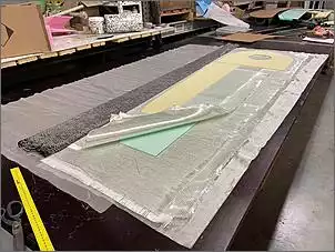

Heute laminiert Freddy direkt die ersten Teile aus dem improvisierten Laminierwerkzeug.
Es hängt natürlich auch von der etwas anderen Struktur des CFK zum GFK zusammen, aber viel mehr mit der Webeart, TEX (wie grob/fein das Garn ist, das verwendet wurde, dem Schlichting (Oberflächenbeschichtung) und natürlich der Viskosität des Harzsystems und bei welcher Temperatur es verwendet wurde.
Schon wenn man einen Faktor ändert, kann sich alles ändern. Ich vermute bei euch, dass euer GFK "grober gewoben". GFK verträgt Umlenkung besser als CFK, weshalb CFK meist feiner "gewoben" ist als CFK. Fließhilfe wegzulassen ist auf jeden Fall keine gute Idee.
  #511
Alt 17.01.2022, 17:16
Ort: Paderborn
Beiträge: 292
Wir waren eigentlich schon der Meinung, dass das funktioniert. Bei Glasfaser haben wir teilweise bis zu 60-70cm nur durch das Gelege gesaugt. Beim ersten Kohlefaserbeam hatte es auch funktioniert. Der Gedanke dahinter war, sicher zu stellen, dass sich das Harz wirklich durch das Gelege zieht und nicht einfach außen durch die Fließhilfe gesaugt wird. An den dicksten Stellen liegen 15mm Kohlefaser übereinander. Um das sicher durchzutränken, haben wir jetzt bei der letzten Flutung mit dem Unterdruck gespielt und das Vakuum mehrmals zwischendrin abgelassen und dann wieder bis -0,8 bar hoch. Dadurch konnten sich die Fasern gut volltränken. Ausgehärtet ist er dann bei -0,3 bar.
Mein Bau-Blog:https://www.projekt-grenzgaenger.com

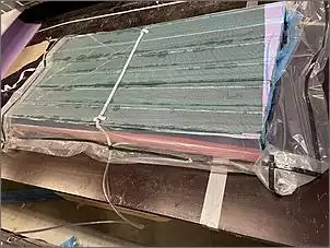

Alt 07.02.2022, 17:12
Ort: Paderborn
Beiträge: 292
Standard Zweiter Beam ausgepackt

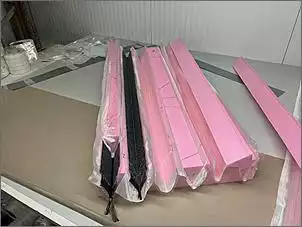

Hier nur kurz zwei Bilder als Update zu dem zweiten Beam. Nach ein paar Tagen Aushärten in unserem vertikalen Temperofen haben wir ihn ausgepackt und es sieht alles gut aus, auch die Übergangsstellen, die durch die zwei Flutungen entstanden sind. An einer Stelle haben wir auch das Abreißgewebe bereits entfernt, um das Ergebnis ganz genau begutachten zu können.
Die letzten Wochenenden haben wir damit verbracht, das obere Stockwerk auf- und freizuräumen, damit wir oben parallel an den Seitenrümpfen arbeiten können, während unten die Schwerter, Ruder und Schwertkästen entstehen. Im unteren Stockwerk können wir den Laminiertisch etwas verkleinern und dann ist auch wieder etwas mehr Bewegungsfreiheit für uns und den Mittelrumpf.

Während wir im oberen Stockwerk den beiden Seitenrümpfen nach und nach Spachtellagen verpassen, ist im Erdgeschoss die Fertigung der Schwerter gestartet. Meine Hoffnung auf mehr verfügbaren Platz erfüllt sich leider nicht; Freddy hat den Tisch nicht wie angedacht verkleinert, da wir mit der langen Tischvariante zwei Schwerthälften nebeneinander laminieren können.
An zwei Wochenenden laminieren wir also je zwei Hälften eines Schwerts. Anders als bei der PoC, der wir zwei Steckschwerter verpasst haben, haben wir uns beim Grenzgänger für Klappschwerter entschieden. So haben wir bei unbeabsichtigter Grundberührung zumindest eine Chance, dass es nach hinten wegklappen kann und keinen Schaden im Schwertkasten und Seitenrumpf verursacht.
Wir laminieren direkt auf der Siebdruckplatte des Tisches. Die einzelnen Lagen pro Hälfte sind von innen nach außen:
Glasgelege Uni mit Faserrichtung längs 400g
Glasgelege Bi-Diagonal 350g
Glasgelege Uni mit Faserrichtung quer 400g
Sandwichkern 5mm
Glasgelege Bi-Direktional 400g
Sandwichkern 3mm
Kohlefaser Uni mit Faserrichtung längs 600g
Kohlefaser Bi-Diagonal 300g
Den kreisrunden Drehpunkt, also das Auge des Schwerts, füllen wir mit ganz viel Lagen Glasgelege, so dass es immer flächig abschließt.
Ich versuche, einen Überblick über die Harzmenge zu behalten, während ich einen 500g Becher nach dem anderen anrühre. Aber irgendwo zwischen dem 9. und 12. Becher gehe ich dann doch verloren.
Anschließend ziehen wir Vakuum auf die Teile, lassen aushärten und packen nach zwei Tagen aus. Die weiteren Schritte sind jetzt ein grobes Zurechtschneiden, das Zusammenkleben der beiden Hälften und dann geht das Shapen und Modellieren los, bevor weitere Kohlefaserlagen folgen.
Noch ein paar Facts zu den Schwertern:
Länge 210cm: 60cm im Schwertkasten, 150cm im Wasser.
Wir erwarten einen Tiefgang von 25cm bei unseren Seitenschwimmern, mit Schwerter also entsprechend 175cm.
Hits:	91
Größe:	101,9 KB
Hits:	90
Größe:	111,0 KB
