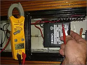

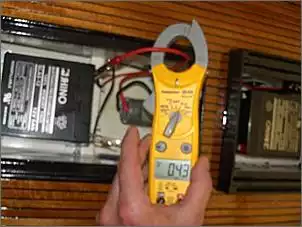

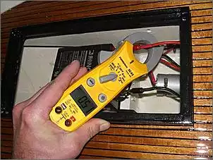

Hallo Leute,
die Diskussion ueber die moeglich Ursache hat mich so neugierig gemacht, dass ich schon wieder zu Hause bin .
Folgende Werte habe ich mit 1 Akku ermittelt:
Hits:	95
Größe:	40,6 KB
Stromaufnahme an Land
Hits:	95
Größe:	40,2 KB
und im Wasser
Hits:	95
Größe:	51,4 KB
2. Posting folgt gleich ...

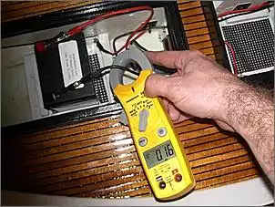

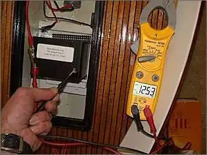

Hier die Werte mit 2 Akkus (mir kommt vor, er hat damit um Welten mehr Kraft und dreht auch hoeher ):
Hits:	95
Größe:	40,4 KB
Hits:	93
Größe:	30,7 KB
und im Wasser
Hits:	94
Größe:	46,6 KB
Welle
Hits:	95
Größe:	39,3 KB

Oops, sehe gerade, dass das Messgeraet die Amps fuer Wechselstrom (A AC) misst. Macht das einen Unterschied? Kann man die Werte umrechnen?

Miß mal mit DC dann wirst du dich wundern!

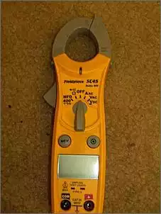

Hab' leider kein DC.

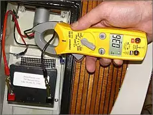

Hits:	90
Größe:	30,7 KB
Kann ich etwas anderes messen und dann rechnen? Ich koennte auch den duennen Draht dazwischen haengen und wenn er nach 5 min nicht durch ist, ist die Stromaufnahme nicht so hoch?
Mit sonnigen Grüßen,
Clemens

Clemens deine Stromzange kann kein DC!
ich war zu spät!
Nee AC bleibt AC
und DC -DC
Kannste keine leihen?
ich war zu spät!
Nee AC bleibt AC
und DC -DC
Wuesste momentan nicht wo. Sind die fuer DC sehr teuer, bzw. aufwendiger?

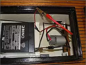

Kabel sind nicht warm geworden, nicht einmal dieses hier beim neuestem Test:
Hits:	85
Größe:	47,9 KB
Clemens

Na, wenn nicht einmal so ein Klingeldraht warm wird, dann ist der Regler aber eine ziemliche Mimose....
Eigentlich nicht so sehr teuer.
Wieviel haste denn ausgegeben?
Hab eins von Conrad was um € 100,- gekostet hat.
Motor und Batterien passen schon, wahr scheinlich hast du eben Pech beim Regler gehabt.
