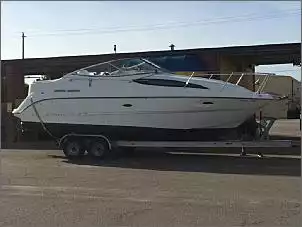

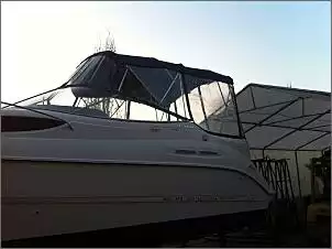

Hits:	185
Größe:	44,3 KB
Das Verdeck passt ja schon mal [emoji3]

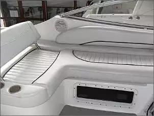

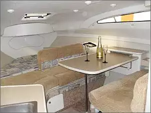

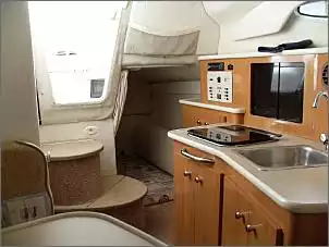

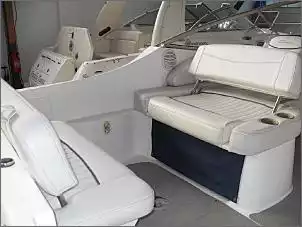

So,
in wenigen Wochen ist es soweit 😊

Mit der Sitzecke unten ist ja super!!
Gruß Jörg
  #5221
Alt 23.03.2015, 17:59
Registriert seit: 08.08.2013
Ort: Lübeck
Beiträge: 485
1.539 Danke in 460 Beiträgen
Hallo Jörg,
das war der ausschlag gebene Grund uns eine 2655 Bj. zwischen 00 und 04 zu holen. Als "frühere Camper" wollten wir das einfach wieder haben und in dieser Preisklasse gibt es soweit ich weis nichts vergleichbares ( ausser einrm Verdränger)
Naja ein paar Wochen müssen wir auf das gute Stück noch warten. Kommt grad noch ein 5.0 MPI mit 260 PS und einem Bravo 3 (Duoprop) Antrieb rein.
Gruß Stefan
