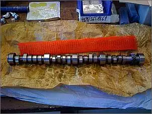

Hier mal die Doku. (Muß ja sein in sonnm Forum)
Der Frühjahrsputz hat ergeben:
Name:	Größenänderung mercruiser in geleckt.jpg
Hits:	164
Größe:	34,8 KB

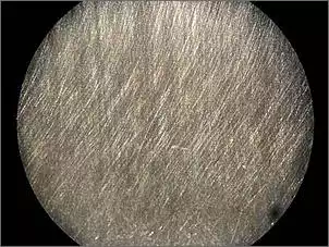

Alle Stellen Microfinish bearbeitet. Zwischenräume Facetten vom Drehfräsen reduziert.
Rundlauf zwischen Spitzen 5µm. Bei Auflage auf Hauptlager 1 und 5 max. 7µm. Davon träumt man ab und an
Geradheit Nocke 2µm
Nockenoberfläche bei 50 facher Vergrößerung:
Hits:	162
Größe:	37,0 KB
Traganteil liegt bei 89 %. Extra etwas rauher, ist ja ein Rollenfolger und der braucht gripp. Ein flat tappet würde gut und gerne auf 97% getrimmt werden sollen, insbesondere an der Rampe und an der Nockenspitze.
Hauptlager liegen bei 95% tpi, wenn man ne Riefe ab und an auslässt. Konnte nicht zu viel runter holen, sonst fängt sie noch das Klappern an. Riefen sind auch nicht so schlimm solange sie tiefer liegen und nicht zu viele sind.
Wenn er wieder verreckt, die Welle ist es nicht.

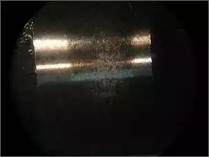

Hier mal ein sich anbahnender Nockenschaden für die, die es interessiert.
Es heißt Pitting. Nicht zu verwechseln mit dem was Ihr Euch jetzt denkt
Die größte Beanspruchung hat ne Nocke im Bereich der Spitze. Sie hat das Ventil über die Rampe runter bescheuningt und pumpt kräftig in die Federkennlinie der Ventilfeder/n. Gerade auch bei Rollenfolgern wurde die Rolle über die Nockenrampe beschleunigt und wird jäh an der Spitze durch den sich drastisch ändernden Kontaktradius wieder verzögert.
Wenn Material, Herstellungsverfahren oder viele weitere Einflüsse nicht stimmen, dann bildet sich ähnlich wie auf der Straße vor ner Ampel von den LKW Rädern eine wellenförmige Buckelpiste ab. Das Material schiebt sich auf. (Fließgrenzbereich) Die Nocke ist die Straße und die Räder sind die Rollen am Hydrostößel...
Nu das geht halt nur bis zu einem gewissen Grade. Dann löst sich der Asphalt äh- die obere Materialschicht. (Ähnlich auch wie eine Lawine funktioniert) So quasi ein Neuschnee Problem. Der Neuschnee ist die oberste Materialschicht, die in Ihrem Gefüge durch die örtlich hohe Temperatur durch den Schleifprozeß (bis 1000° direkt im Schleifspalt, da genau dort auch kein Kühlschmierstoff hinkommt) Sie ist erheblich weicher als das Material darunter (softskin = Weichhaut) Zwar nur wenige µm dick aber eben Neuschnee.
Kann man nun mit einem "kalten" Verfahren wie z.B. Microfinish, das mit relativ geringen Schnittgeschwindigkeiten den Neuschnee abtragen, gibbet auch keine Lawine mehr.
Dadurch, dass das gebundene Korn im Werkzeug wie ein Pflug durch das Material gezogen wird, erreicht man eine gewünschte Material Verspannung (Drukeigenspannung) hab ich glaube ich schon mal irgendwo im Forum schwallhallert.
Also wat heißt dadt in Bildern?
Hits:	234
Größe:	22,3 KB
Wir sehen links ne Einalss Nocke und rechts eine fürn Auslass.
Die Linke hat nichts besonders auffälliges, die rechte ist schattiert (Pe- äh Pitting) Ist auch irgenwie klar, da die Einlass weniger weit aufmacht, eh kälter ist und so weniger Stress hat.
Nu guggema genauer hin:
Hits:	229
Größe:	12,9 KB

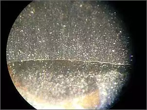

Och, da sind ja Stellen druff, die nicht mehr mit der Rolle in Kontakt kommen. Die müssen dann ja wohl tiefer liegen. Warum tiefer? Na geht ja nur wenn Material fehlt..... Also noch genauer hingucken:
Hits:	235
Größe:	36,6 KB
So da haben wir es. Die Lawine ist abgegangen und der Neuschnee hängt im günstigstem Fall im Ölfilter. Glaube ich aber nicht, da die Partikel um die 5- 10 µm groß sind werden sie immer wieder allen Lagerstellen während der Stippvisite im vorbeikommen Freude bereiten und für Platz sorgen.
Noch isset nich so schlimm, aber ein solches Schadensbild wir relativ schnell heftig. Wie das Schlagloch auf der Straße sich rapide vergrößert.
Also erkennt ihr solche Stellen an der Welle, nicht wegfeuern, aber mit 15µm für Rollenfolger oder 9µm für Gleitstößel vollständig auspolieren. Dann hört es auf und fängt auch nimmer an.

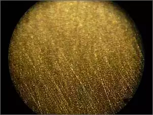

Und so sieht ne feine Oberfläche aus: 50 fach Standard Auflichtmikroskop, Werksbild Olli:
Hits:	240
Größe:	47,2 KB
Olli

Zitat von Onkel-Pit Beitrag anzeigen
bekommst Du die Nocke wieder hin oder soll ich Dir ne andere Ausbauen ??
Nicht nötig. Von Deiner Welle habe ich die "guten" Bilder gemacht. Das Schadensbild habe ich von einer anderen und hier reingestellt um mal den Oberlehrer Prof. Dr. Nocke zu spielen
Mit Deiner Welle wird dem Teil das Leben ohne Wasser beigebracht. So hoffe ich....

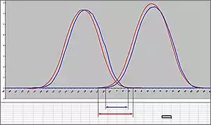

  #498
Alt 28.04.2009, 22:36
ivea ivea ist offline
Registriert seit: 26.01.2007
Beiträge: 1.913
Hier was für die, die tiefer einsteigen und folgen wollen...
Rot ist ne Zubehör Nockenwellen Erhebungskurve. Die linke Kurve ist ein Enalssventil und die jeweils rechte Kurve ein Auslassventil. Blau ist eine originale Mercruiser Welle. Beide Wellen passen für einen Hydrostößel Motor mit Rollenfolger.
Die rote ist meine, die blaue gehört Onkel Pit. Ich habe eine weitere Merc-Welle von einem Gönner bzw. Interessiertem bekommen und auch vermessen. Die Mercwellen liegen sowas von identisch über einander, dass es nicht lohnt darüber zu philosophieren. Auch eine weitere Zubehörwelle ist so dicht an Mercruiser dran wie es nur ein Kopierer machen könnte und wird nicht weiter untersucht.
In den US Foren hauen sie sich die Nockendaten nur so um die Ohren, glaube aber nicht , dass Sie wirklich wissen worüber sie reden. (Sorry for that)
Was sehen wir?
Hits:	182
Größe:	21,4 KB
Die rote Zubehör, öffnet beide Ventile deutlich früher. Ergo für hohe Drehzahlen richtig gut! Der rote Überschneidungswinkel (unten angegeben) ist erheblich länger. D. h. das Frischgas wird während des Auslasstraktes länger durch die herausströhmenden Abgase angesaugt. Sehr sehr nett bei hohen Drehzaheln aber nicht nett aufgrund der hohen Verluste unten rum. Der V8 lässt einem ja kaum merken ob alle 7 Pötte laufen oder nicht. Auch bei Pannas Video merken wir es kaum, dass 2 Pötte nicht gescheit mit dabei sind. Also entsteht eine Abgasschwingung, die anders ist als bei der kurzen blauen Überschneidung von Mercruiser. Hier ist schon das ganze Geheim niss von Marine Nockenwellen versteckt. Unten rum optimaler Betrieb heisst Drehmoment und das brauchen wir im "Normalo" Boot. Oben rum heißt viel Ps bei hohen Drehzahlen und das brauchen die Tuning Freaks unter uns. (Ich ja eigentlich auch) Leider mischen wir anders als im Auto, das Kühlwasser im Auslasstrakt und da kommen all die Probleme her. Es gilt also einen Weg zu finden, wo man hohe Überschneidungen ohne der Reversionsprobleme (die ich habe) bei möglichst frühen und langen Öffnungszeiten zu realisieren. (Wir müssten dann Verlustleistungen in niedrigen Drehzahlbereichen in Kauf nehmen.) Da kommen die Nockenversteller von BMW etc. auf den Plan. Systeme, die je nach Drehzahl die Welle so zur Kurbelwelle hin verstellen, dass ein weiter Bereich an optimaler Einstellung entsteht. Ich arbeite daran.
Olli
How do you make this fuxxing good Zeichnung von that Nockewell?
ich hab nur ne µ-Uhr, und weder Lust noch Zeit (und schon gar keine M-Euro-Geräte...) um eine Wertetabelle zu erstellen...
und @ Frosch-V8... zum Glück hab' ich 'ne neue Externe...
Gruss Konny
  #500
Alt 30.04.2009, 11:13
Beiträge: 1.913
Hi Oily finger,
sis was ne 1/100 dial clock only with a blank DVD on se hintere Seite. You have to guck into one of my schwallhalla posting sen you underschtand.
Se rest of the diagram was done by big Bill wis his weichware. Called "Äckschel" or so...
Frosch V8? neue Externe?
Olli
