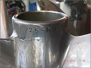

Der 21k hat einen Torpedodurchmesser von 100mm, der 25er ca 60-65mm.

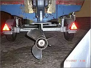

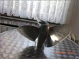

Hits:	370
Größe:	46,1 KB
Hits:	353
Größe:	73,0 KB
Hits:	353
Größe:	77,4 KB
Gruß Toni

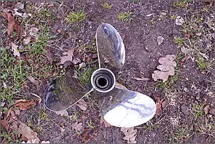

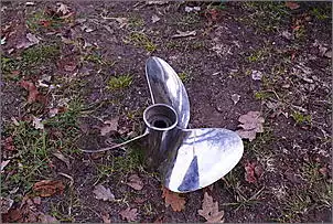

Habe heute mal den standard Laser ausprobiert.
Beim Anfahren hat es irgendwie vibriert/gerappelt... wisst ihr woran das liegen könnte? Habe die Anode abgeschraubt gehabt damit der Prop passt, könnte es daran liegen? Drehen konnte ich ihn allein im Boot bis 5500rpm, zu zweit bis 5300rpm und zu viert bis 5000rpm. Das Ganze bei 7cm Kravi über Bootsboden.
Wenn Lenkung und Psi verbaut sind kommt der Motor noch nen Stücke höher und dann kann man den Laser hoffentlich ausdrehen.
Eigentlich wollte ich den Merc Racing Prop probieren...aber hatte leider nicht die passenden Andruckplatte dabei.
Des weiteren ist mir aufgefallen das der Prop eine Diameter von ca. 13 haben muss. Hatte gerade so gepasst ohne das man die Anode abmachen musste.
Kann jemand sagen was das für ein Prop ist?
Hits:	292
Größe:	33,3 KB
Hits:	288
Größe:	28,7 KB
Hits:	296
Größe:	35,6 KB
Gruß Toni

Ich bin immer noch der Meinung, dass das ein Yamaha-Drag-Propeller ist, nur dein mini-durchmesser, den du angegeben hattest, liess mich schon sehr zweifeln.

ich glaub nich dass das ein Drag ist,der drag hat meiner erinnerung nach keine rutschkupplung.
und die blatter fangen ganz unten an.

Ich bin immer noch der Meinung, dass das ein Yamaha-Drag-Propeller ist, .
Das ist einer der beiden TRP-Propeller
des 150er Doppelantriebes.
Gruß aus Berlin

Das ist einhttp://www.boote-forum.de/newreply.php?do=newreply&p=1705654er der beiden TRP-Propeller
Mhh, na da bin ich ja dann mal gespannt wie der sich fahren lässt.
Hast du dazu eine Meinung wie er im Allgemeinen laufen wird wenn man den Prop solo montiert?
Gruß Toni
Nein hab ich nicht, ist ja auch ungewöhnlich.
Wengstens hast Du den rechtsdrehenden.
Schau bei der Montage, dass er auch wirklich vernünftig sitzt.

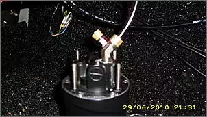

Hey, da ich jetzt endlich mal etwas Zeit gefunden hab, konnte ich mich dem Flipper witmen.
Hab mich heute der Lenkung zugewendet und es treten 2 Fragen auf.
1. Ist es normal das bei den Adapter welche man an die Pumpe schraubt um den Schlauch zu befestigen nicht komplett einschrauben kann?
Hits:	211
Größe:	39,4 KB
Gruß Toni

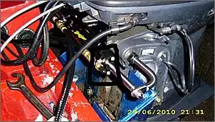

Alt 29.06.2010, 21:33
Benutzerbild von FlipperPower
Registriert seit: 06.11.2008
Beiträge: 800
Boot: Boot
292 Danke in 231 Beiträgen
Und sind die im makierten Bereich verwendete *Schrauben* normal?
Diese haben kleine Löcher wo ich vermuten würde das da Öl austritt?
Hits:	286
Größe:	43,5 KB
Gruß Toni
  #495
Alt 29.06.2010, 21:38
Benutzerbild von schlummschuh
schlummschuh schlummschuh ist offline
Registriert seit: 10.06.2006
Beiträge: 1.112
1.319 Danke in 719 Beiträgen
Anhang 216360
setze einen blindstopfen drauf und schicke mir die.
genau die suche ich gerade.
der Sepp
  #496
Alt 29.06.2010, 21:42
Beiträge: 800
Boot: Boot
Wofür sind die zweiten Öfnungen den überhaupt? Zweite Steuerstand?
Und wo bekomm ich solche Stopfen her?
Baumarkt?
Gruß Toni
  #497
Alt 29.06.2010, 21:46
Beiträge: 1.112
das war ein spass.
das sind die entlüftungsanschlüsse.
schlauch draufstecken und nach anleitung entlüften.
(steht alles auch bebildert dort drin)
der Sepp
