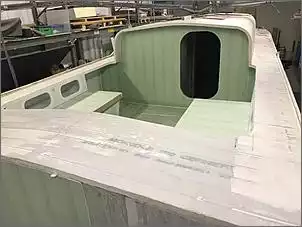

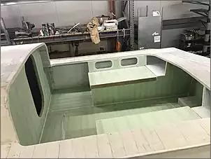

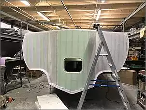

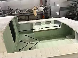

Nach einer gefühlten Ewigkeiten beenden wir den Rohbau des Cockpits. Die Trennwand zur Kabine und der Heckspiegel sind die letzten beiden großen Elemente, die wir einkleben. Der Heckspiegel wird Sonntag Nachmittag eingesetzt.
Jetzt ist der Rumpf endlich zu und wenn wir uns auf den Sitzbänken fläzen, bekommen wir einen ganz guten Eindruck von dem Raum und Platz, den wir dort haben werden. Eigentlich hatte ich gehofft, dass unsere Sitzbänke zumindest so breit sind, dass ich mich lang hinstrecken kann, aber wir haben uns dann doch dazu entschieden, im vorderen Bereich viel Platz zum Handhaben der Leinen und Winschen einzuplanen. Die Sitzbänke erlauben diverse Haltungen und wenn man wirklich flach liegen will, geht man halt auf das Trampolin oder in die Kabine. Alternativ denken wir uns noch eine klappbare Fußstütze aus … oder eine Hängematte, die an unserem noch nicht existenten Cockpitdach befestigt wird und quer durch das Cockpit geht…
Der Heckspiegel bekommt noch zwei Ausschnitte (damit überkommendes Wasser schnell ablaufen kann) und viele Details fehlen natürlich noch, aber das kann alles später angegangen werden. Wir müssen dringend mal wieder etwas anderes machen.
Zum Abschluss des Wochenendes laminieren wir noch eine Sandwichplatte, aus der wir die Elemente für unsere Nasszellentür bauen werden.

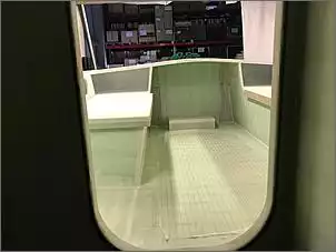

Oha, eigenwillige Cockpitaufteilung. Mein Lieblingsplatz ist auf der Cockpitducht mit dem Rücken am Deckshausschott angelehnt, im Hafen entspannt mit einer trinkbaren Geschichte auf See mit Blick zur Selbststeueranlage oder dem Rudergänger der sich da durchpusten lässt. Zu mindest für Liegetage(Hafen Anker) werdet ihr da wohl was Einhängbares bauen, weil meistens hockt man hier ja noch unter der Spraykappe oder dem Sonnensegel. Je nach dem wo das Gefälle der Cockpitwanne hingeht müsste man ja auch noch extra Lenzrohre oder Durchbrüche für die beiden Seitenbuchten haben und/oder den Boden nach außen hin etwas ansteigen lassen, das ist bei Radsteuercockpits bei denen die Ausbuchtungen achtern sind eine schöne Sache weil man da bei Lage einen guten Stand hat.
Früher wurden bei Yachttests Cockpitduchten mit um die zwei Meter Länge(Liegelänge) immer als gut bewertet.
Gruß Hein

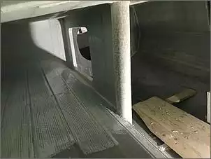

Hier noch ein Bild von einem der beiden vorderen Abläufe, wie sie innen durch den Rumpf gehen. Ist eigentlich ganz gut geworden und bildet einen schönen Abschluss von der Cockpitstütze.
Die Ablaufrohre sind übrigens Teile aus unserem allerersten PoC-Mast, den wir direkt nach der Erstfahrt wieder aussortiert hatten.

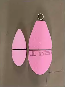

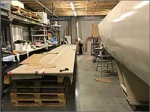

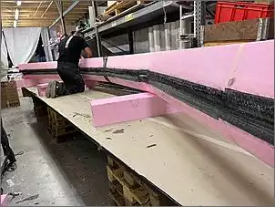

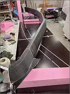

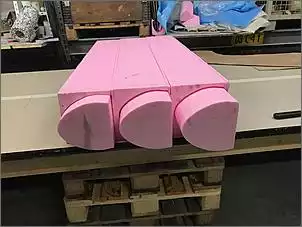

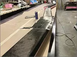

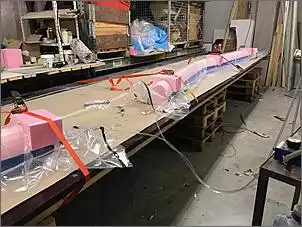

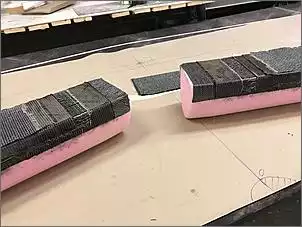

Wir starten mit dem Bau der Beams.

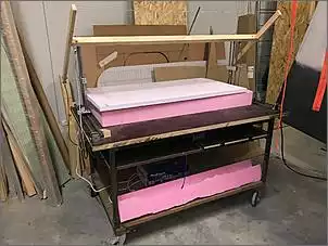

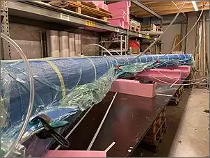

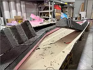

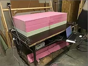

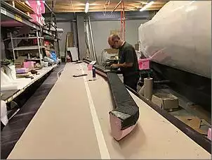

Dafür müssen wir als erstes den Mittelrumpf zur Seite schieben, um Platz für eine 9 x 2m-Arbeitsfläche zu schaffen. Jetzt ist es nochmal deutlich enger in unserer Werft. Und die Schneidemaschine für unsere Styrodurkerne muss da auch noch rein.

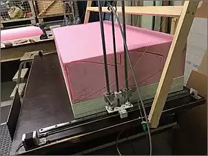

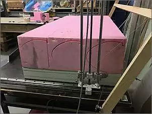

Die Maschine haben wir endlich zum Laufen gebracht. Hat etwas länger gedauert: wir hatten sie bereits für die PoC-Beams eingeplant, dann aber die Kerne doch über die Bandsäge schneiden müssen, weil wir die Schneidemaschine noch nicht im Griff hatten.
Die Styrodurkerne für den PoC-Mast haben wir noch von einem externen Dienstleister fertigen lassen. Die eigene Fertigung bietet uns aber einige Vorteile: erstens werden wir für den Grenzgänger sehr viele Formteile benötigen: Beams, Mastsegmente, Salinge, Trampolinaufhängung, Bugspriet … mit der eigenen Maschine können wir die Formteile in kleiner Losgröße exakt für die jeweilige Anwendung fertigen. Wir können zudem schnell und flexibel reagieren, wenn wir die Geometrie nochmal anpassen müssen.
Die letzten Tage habe ich mich mit der Erstellung von Schnittprogrammen für diese Schneidemaschine vertraut gemacht. Mein erstes Schnittprogramm funktioniert schon ganz gut, aber der Schnittweg ist noch nicht ideal. Der zweite Versuch funktioniert besser. Nur die Einstellung der Geschwindigkeit bekomme ich partout nicht geändert. Dementsprechend dauert jedes Segment etwas länger als vermutlich notwendig.
In Theorie aktivieren wir das Schnittprogramm und machen dann 40-60 Minuten etwas Sinnvolles, während der heiße Draht unsere Segmente schneidet. In der Praxis starren wir die ganze Zeit auf den Draht. Es ist herrlich hypnotisierend.

... und machen dann 40-60 Minuten etwas Sinnvolles, während der heiße Draht unsere Segmente schneidet. In der Praxis starren wir die ganze Zeit auf den Draht. Es ist herrlich hypnotisierend.
"Willkommen im Club! Sie sind zumindest in zahlreicher Gesellschaft."
Das sieht doch schon sehr vielversprechend aus. Ist es auch möglich rechts und links unterschiedliche Wege zu fahren und so zu "verjüngen"? Ich meine mich zu erinnern, so etwas im Tragflächenbau von Modellflugzeugen schon mal gesehen zu haben.
Grüße Dietrich
Feinblechner können machen aus feinen Blechen feine Sachen.

Ja, die beiden Portale sind unabhängig voneinander steuerbar. Das werden wir später auch noch bei einigen Segmenten nutzen.

Klasse
Arbeitet ihr mit STEP-Four oder ähnlichem ?

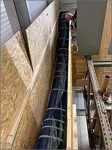

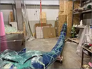

Nein, nein, höchste Zeit für ein Update! Sonst hole ich das nie wieder auf..
Moin! Wir leben übrigens noch!
Diverse Alltagskatastrophen und Stress haben für eine längere Funkstille gesorgt. Wir mussten uns einfach etwas zurücknehmen, um nicht komplett auf dem Zahnfleisch zu laufen. Besonders Freddy ist durch den Neubau unseres Werks gerade sehr stark beruflich involviert und muss ein bisschen auf seine Gesundheit aufpassen. Wir sind ja keine 20 mehr, gell.
Die Arbeiten am Grenzgänger sind also mehr oder weniger weitergegangen, aber in einem sehr reduziertem Rahmen. Dann tat sich für Ende August ganz kurzfristig ein Zeitfenster von einer Woche auf. Wir nutzten das, packten unsere Tauchklamotten und genossen eine herrliche Woche unter Wasser in Ägypten.
Einige Tage nach unserer Rückkehr (wir waren schon wieder im Alltagsstress gefangen) flutete ein Starkregen unsere Werkstatt und einige Produktionsbereiche: das kennen wir bereits, seit einigen Jahren passiert das 1-2 Mal im Jahr. Dann heißt es, alle Mann an die Flitschen und Ketten bilden. Der Schaden blieb klein, nur unsere Beam-Schablonen aus Pappe haben die Nässe leider nicht gut verkraftet. Die Schablone für den hinteren Beam war bereits übertragen, aber die Schablone für den vorderen Beam muss jetzt neu gemacht werden. Insgesamt glimpflich davon gekommen.

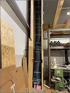

Die gute Nachricht: der erste von zwei Beams existiert bereits!
Mitte September haben wir damit losgelegt und Mitte Oktober bereits den Rohbau abgeschlossen. Bevor es an die Feinheiten geht (Kabeldurchführungen, Spachteln, letzten Lagen Kohlefaser, Verstärkungen, etc.) starten wir mit dem Rohbau des zweiten Beams. Die Schneidemaschine neben mir schneidet gerade fleißig die benötigten Segmente.
Ich verspreche, den zweiten Beam etwas besser zu begleiten. Mal schauen, was ich vom ersten Beam noch zusammen bekomme…
Wie bei der PoC starteten wir mit dem Rückgrat, aber wir machen es jetzt etwas anders. Wir laminieren das Rückgrat nicht einzeln, sondern legen jeweils eine Hälfte des Geleges auf die Styrodursegmente auf. Zudem wird unser Rückgrat in der Mitte des Beams noch ein weiteres, kreuzendes Rückgrat bekommen. Das ist der Bereich, an dem später die Anschlagpunkte für die Falle befestigt werden. Wir trauen uns nicht, dieses „kreuzende Rückgrat“ gleichzeitig mit dem ersten Teil des Rückgrats zu laminieren, so dass es ein extra Schritt wird. Insgesamt fluten wir vier Mal:
  1. Rückgrat Teil 1, die linke und rechte Vorderseite
  2. das kreuzende Rückgrat, das die linke und rechte Vorderseite verbindet
  3. Rückgrats Teil 2, Gelege aufgelegt auf die Rückseitenteile, Verbindung vorn und hinten
  4. der gesamte Beam umwickelt
Die Bilder _3 und _5 zeigen euch die vielen Lagen, aus denen das Rückgrat entsteht.
Vom letzten Schritt, den komplett umwickelten Beam, gibt es leider keine Bilder. Wir haben vier Lagen 600g Uni (Faserrichtung längs) und zwei Lagen 300g Bi-Diagonal gelegt.
Nach dem letzten Fluten aktivieren wir unseren Temperofen. Zuerst gehen wir das Thema noch etwas kompliziert an. Wir wuchten den Beam erst auf den Boden und auf Rollbretter, um ihn dann vor dem Temperofen zu platzieren. Das anschließende Hochziehen ist ziemlich anstrengend und irgendwo sind wir immer verhakelt. Aber schließlich gewinnen wir und der Beam hängt ergeben in acht Meter Höhe. Zwei Tage lang tempert er bei 50°C vor sich hin und härtet dabei schön kontrolliert aus. Beim Rausholen stellen wir fest, dass wir den Beam direkt auf die Arbeitsplatten führen können. Das müsste auch umgekehrt funktionieren. Der nächste Beam sollte also einfacher in den Temperofen gelangen. Und die Mastsegmente werden ein Klacks dagegen sein, da sie leichter und kürzer sind.
Letztes Wochenende wurde gar nicht am Grenzgänger gearbeitet: wir waren in Elsfleth und haben ein Zwei-Tages-Sicherheitstraining für Segler mitgemacht. Sehr beeindruckend und lehrreich. Ich werde dazu einen kleinen Extra-Beitrag verfassen.
