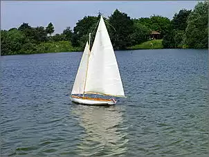

  #486
Alt 03.07.2012, 08:23
else else ist offline
Registriert seit: 11.10.2005
Beiträge: 4.053
So, das Video ist soweit fertig, grossen Dank an Jan!
Ich werde es bei Gelegenheit mal einstellen.
Nun weiss ich auch, warum Spieler so oft Videos vom Fussballtraining ankucken müssen......
Man sieht jeden Fehler und die Konsequenz.
Warum ich nicht gesehen habe, dass der Mast viel zu weit nach achtern geneigt ist, bleibt ein Rätsel. Da muss das Boot einfach luven, das geht nicht anders.
Positiv die Kielverlängerung nach hinten, das funktioniert gut, wenn Elseken Geschwindigkeit hat, ist sie recht wendig, aber man muss mit den Segeln ein wenig mithelfen, um zügig zu wenden. Auf dem Teller drehen wie AERO ist so erstmal noch nicht drin.
Wenn der Kurs und die Segelstellung stimmt, läuft das Boot ganz ordentlich, wenn der Skipper nicht zu sehr an den Schoten reisst.....
Oder sich mal die Fock unkorrigiert verhakelt und Backsteht....
An die extrem langen Schotwege muss ich mich erst gewöhnen, bei AERO waren die Wenden extrem schnell und die Fock ging rasend schnell und störungsfrei auf die andere Seite. Das ist bei Elseken völlig anders. Das dauert sehr lange bis die Fock dicht ist, auch, bis gefiert wird, was in Böen tödlich sein kann.
So bemerkte der Skipper auch nicht, dass die Winden eine nach der anderen abgeraucht sind, erst das Groß, was überhaupt nicht auffiel, weil es ja von selbst übergeht, dann die Fock, was auch erst nach einer Wende auffiel, weil sie nun nicht mehr übergehen wollte.
Fatal war, dass nun eine kräftige Böe einfiel und Elseken sehr viel Wasser übernahm, was sie fast unsteuerbar machte, weil das Wasser ordentlich schwappte.
Jan ist dafür schwimmen gegangen....
Also kommt ein Deckel drauf.
Die Winden mit den vielen Reibungspunkten, weil auch die Blöcke nicht geliefert wurden, waren letztlich einfach überlastet (Kunststoffgetriebe) und gingen über den Jordan.
Nun sind erstmal wieder Aufbauarbeiten angesagt, über die ich aber so nicht mehr weiter berichten werde.
Ich werde, wenn alles fertig ist, nochmal an einem ruhigen Tag ein paar Fotos machen und als abschluss einstellen.
PS: Mit den beigen Segeln sieht das Boot sehr hübsch aus, jedenfalls für meinen Geschmack-
PPS: Bilder kommen nachher, entweder stellt Jan die ein, oder schickt sie rüber. Vor lauter stress habe ich keine gemacht....

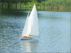

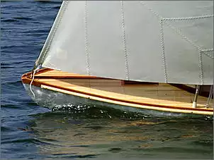

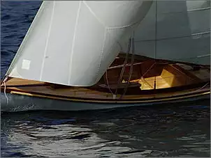

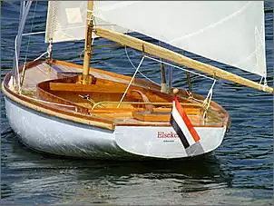

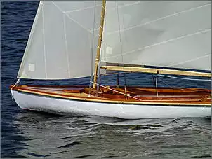

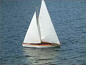

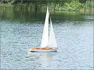

  #487
Alt 03.07.2012, 10:21
Benutzerbild von Raccoonhotel
Registriert seit: 03.07.2006
Ort: Friedeburg
Beiträge: 3.369
Boot: Polaris Alpha
Standard Bilders! ;-)

  #488
Alt 03.07.2012, 10:34
Ort: Friedeburg
Beiträge: 3.369
Boot: Polaris Alpha
Standard noch ein paar....

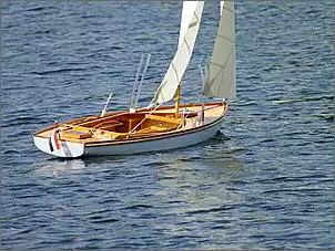

  #490
Alt 07.07.2012, 18:24
Beiträge: 4.053
Nach wirklich langem überlegen......
Hat Elseken einen Klüverbaum bekommen, der das Vorsegel weit nach vorn bringt, und somit die störende Luvgierigkeit beseitigt.
Für mich angenehm: das Schotgepamse wird wieder reduziert, die Schotwege sind wieder so, wie sie mit dem AERO-Rigg waren.
Nicht mehr ganz Scale, aber es muss ja laufen.
Trotzdem sieht es authentisch aus, wie ich finde.

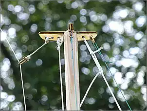

Alt 08.07.2012, 18:01
Beiträge: 4.053
So sieht der Klüverbeschlag aus der Nähe aus.
Alles ist aus Blechen zusammengelötet.
Es sind Bohrungen vorhanden für die Fock, Vortstag, Bugwanten, Wasserstag.
Leider fehlen mir (mal wieder) Schäkel in ausreichender Menge...... Die Baukosten steigen ins unermessliche....
So langsam macht das Beschläge basteln Spass....

  #498
Alt 09.07.2012, 11:30
Beiträge: 4.053
Hm... der "Komplizierteste" weil etwas umfangreicher war der Gaffelschuh. davon habe ich aber die wenigsten Fotos.
am besten bebildert ist der Beschlag im Masttop, obwohl der recht einfach aussieht.
Schwierig ist für die meisten das hartlöten, und das geht aus den Bildern eigentlich ganz gut hervor. Es ist, wenn man sich an die Regeln hält nicht schwieriger als kleben.
