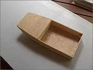

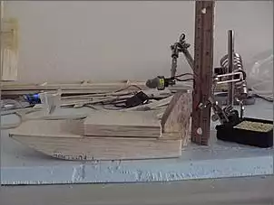

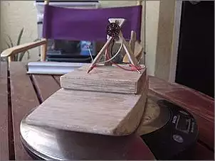

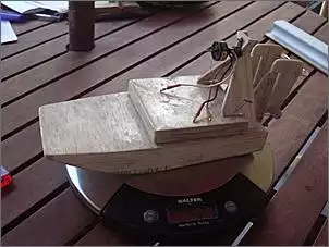

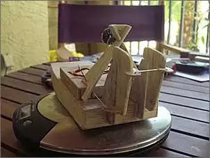

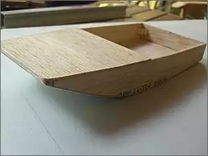

Konnte Euch nicht mehr laenger einfach nur zuschauen, also habe ich in meinen Balsaholzresten gewuehlt und ein neues Projekt ist geboren - Codename: ZUMPFI
Das Holz an den Seiten ist ca. 2 mm dick, der Boden und das Deck ca. 1 mm. Geklebt wird das alles mit Cyanoacrylate-Kleber. So habe ich keine Wartezeiten beim trocknen lassen. Den Boden werde ich eventuell mit einer hauchduennen Schicht Glasgewebe laminieren.
Im Vergleich zu Euren Werken, will ich es nur im Pool oder vielleicht auch der Badewanne nutzen, daher auch die etwas kleineren Abmessungen.

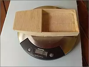

Gewichtsmaessig sieht es noch sehr gut aus

allerdings weiss ich nicht, wie es sich nachher mit den ganzen Einbauten verhaelt

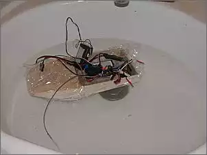

Als naechstes werde ich es wohl in Frischhaltefolie wickeln und den Waschbeckentest machen.
Hier sieht man es im Verhaeltnis zu meinem momentanen Flugzeugprojekt

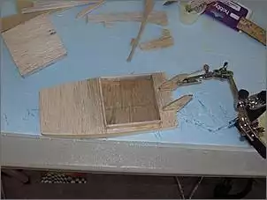

Das Boot hat, anders als von mir erwartet, den Schwimmtest bestanden und ist gar nicht so weit eingetaucht
Hits:	18
Größe:	55,2 KB
Darauf hin habe ich die Seitenruder ausgeschnitzt, mit einer Lage Glasfaser (hatte ich hier) verstaerkt und den Suelrand mit Deckel angefertig. Einen Schoenheitspreis werde ich mit den Deckelabmessungen nicht gewinnen, ich brauche aber die grosse Oeffnung
Hits:	19
Größe:	81,1 KB
Jetzt meine Fragen an Euch :

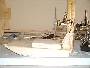

Mit einem 4"-Propeller sieht das ganze unmoeglich aus und wird etwas kopflastig
Hits:	20
Größe:	77,6 KB
Der Motorhersteller http://www.e-fliterc.com/Products/De...rodID=EFLM1120 sagt, dass ich auch einen 3"-Propeller nehmen koennte. Das wurde schon besser aussehen
Hits:	20
Größe:	80,3 KB
Geht aber mit einem 3"-Propeller aber ueberhaupt was weiter?? Ich habe da kein Gefuehl und keine Erfahrung damit.
Im Modellbauladen habe ich auch diese http://www.amainhobbies.com/product_...00mAh-Mini-Cub Batterie mitgenommen (weil sie LiPo und klein ist). Taugt die was oder soll ich sie zurueck bringen?
Mit sonnigen Grüßen,

Hallo Clemens
Tolles Boot
Da ich zunächst auch Bedenken wegen der Kopflastigkeit hatte, hab ich mich im Modellbauladen beraten lassen.
Ich habe den für den Motor kleinsten (Durchmesser) mit der entsprechend höheren Steigung gewählt.
Laut Aussage des Verkäufers hat die Firma Graupner speziell für solche Anwendungszwecke wie ein Sumpfboot einen Vierblatt-Schubpropeller im Angebot.
Da werden dir die Flugexperten aber sicherlich noch besser helfen können
Gruß, Jörg

Moin Clemens,
sieht ja richtig putzig aus!
Bei dem geringen Gewicht wird der Akku und ein 3"-Prop wohl reichen.
Liebe Grüße

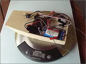

Flo hat gut geschaetzt. Der Akku durfte um die 28 g wiegen. Werde es erst mit dem probieren und sehen, wie/wie lang das laeuft. Die Hoehe fuer die Motorhalterung habe ich jetzt auf einen 3"-Prop ausgelegt. Leider findet man bei der Groesse keine grosse Auswahl an Propellern.
Aber eine weitere Frage: Wie fuehrt Ihr die Kabel vom Motor nach innen? Nur ein Loch???
Habe die bisherigen Werke erst einmal nur provisorisch zusammen gebaut.

hej clemens
eine möglichkeit der abdichtung wäre, ein passendes röhrchen, ca 1cm weit aus dem rumpf ragend, einzuharzen.
die fingerkuppe (der kleine finger reicht) eines alten gummihandschuhes abschneiden, über kabel und röhrchen stülpen und beide seiten im verbauten zustand, mit etwas draht oder zwirn verrödeln.
letzeres würde ich mit einem tropfen sekundenkleber sichern.
selbstverständlich sollte jedes kabel eine eigene durchführung erhalten.
wem das nicht hübsch genug ist, kann den fingerling auch nach innen legen, vorrausgesetzt der raum für finger und werkzeug ist vorhanden.
die chose ist, bei richtiger ausführung, garantiert dicht und jederzeit austauschbar.
einige modell u-boot bauer, dichten auf diese art und weise, sogar anlenkgestänge für die ruder ab.
gruss tom
