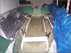

Ich war am Mittwoch erstmal ein wenig einkaufen. Habe eine Platte 6mm Gabum für den Boden und eine Platte 12mm Gabun für Stringer, Kniee und Spiegel gekauft. Mal sehen wie weit ich damit komme, wenn ich richtig gerechnet habe dürfte die 12mm Platte reichen aber von dem 6mm Gabun muß ich nochmal ein wenig nachlegen.
Anhang 208352
Für den Boden nimm besser mind. 10mm und 2 Lagen 450er Matte drüber.

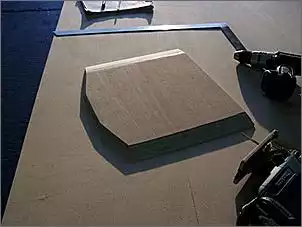

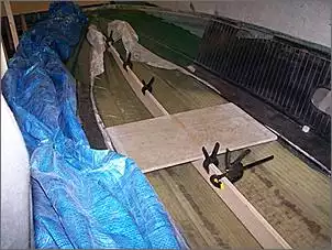

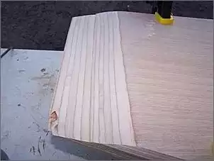

Habe heut ein wenig geschafft, und das Holz für den Spiegel angepasst, dieser besteht aus 3 x 12mm Gabun.
Hits:	301
Größe:	76,9 KB
Mit dem E-Hobel ging es dem Gabun an den Kragen und leichte Unebenheiten habe ich dann mit dem Exenter bearbeitet. Die Maße habe ich vom Styrodur Muster übernommen.

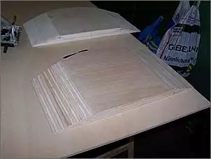

So hier sind alle drei Platten aufeinander...
Hits:	309
Größe:	49,4 KB
Schaut im Boot dann so aus
Hits:	309
Größe:	57,3 KB
Die Platten passen super aufeinander und der letzte Feinschliff kommt dann wenn sie zusammen geklebt wurden. Punkto kleben, ich würde dann die drei Platten mit jeweils einer Lage 450´er Matte dazwischen zusammen kleben. Richtig? (+Holzgrundierung)

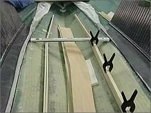

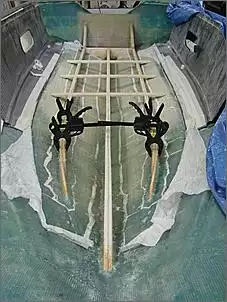

So, heute ist der Mittelstringer entstanden. 2x12mm mit versetzten Überlappungen, muß nur noch verklebt werden und die oberen Kanten des Stringers müssen mit der Oberfräse abgerundet werden.
Hits:	302
Größe:	78,9 KB
Hits:	312
Größe:	77,9 KB
Morgen wenn ich die Platte getauscht habe wird der Boden, die Seitenstringer und die Spiegelkniee zugeschnitten.

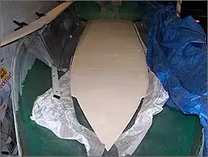

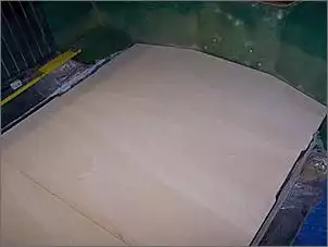

Heute habe ich als erstes den Boden fertig gemacht, den Übergang vorn von der Gleitstufe auf den Rumpf habe ich von unten ein wenig angeschliffen / der Form angepasst und vom Übergang bis zur Spitze des Bodens habe ich das Holz von oben zu den Seiten abgeschrägt. Das macht sich besser zu laminieren. Ab dort wo ich von der Gleitstufe runter gegangen bin bis zur Sitze schneide ich mir noch kleine Auflagen aus Gabun zurecht die ich dann noch fix aufklebe und laminiere bevor der Boden drauf kommt.
Die Spitze habe ich ein wenig gerundet und nach vorn hin abgeschliffen, so dass sie an der Spitze schön dünn ist um keine Sollbruchspitze zu produzieren. Den hinteren ausschnitt für die Bilge mache ich wenn der Spiegel laminiert ist, genauso wie ich dann erst die Spiegelkniee anfertige.

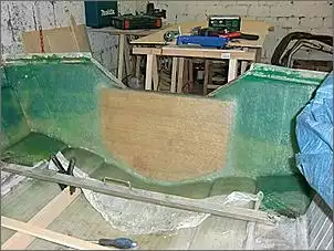

und dann rein mit dem Spiegel
Hits:	396
Größe:	99,9 KB

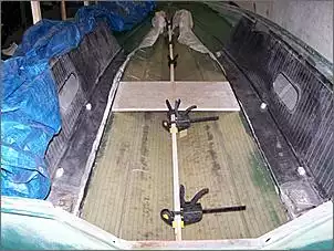

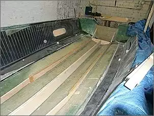

die letzten Tage habe ich noch die Seitenstringer bearbeitet, so dass ich sie zu einem Stück zusammen kleben kann und dann einsetze
Hits:	397
Größe:	90,6 KB

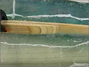

die vorderen Enden habe ich leicht auslaufen lassen
Hits:	409
Größe:	92,0 KB

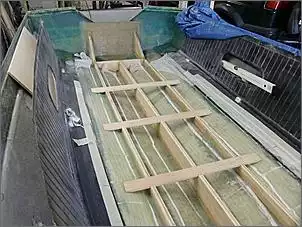

dann habe ich noch den Abschluß Richtung Bilge zugeschnitten und hier meine Frage: Mach ich das Ding dicht oder mache ich re. und li. neben den Mittelstringer Löcher damit eventuell sich sammelndes Kondenswasser nach hinten in die Bilge laufen kann? Dann verzichte ich auf ne Revi.klappe , aber wenn Wasser ins Boot kommt, läuft der Keller auch voll. Eure Meinung bitte....danke!
Hits:	416
Größe:	99,2 KB
Morgen wird der Spiegel einlaminiert und die Stringer ver- und eingeklebt.......naja mal sehen wie weit ich komme....

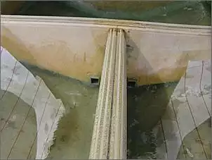

Alt 12.07.2010, 07:45
Benutzerbild von v-sprint
v-sprint v-sprint ist offline
Registriert seit: 13.11.2006
Beiträge: 2.281
1.995 Danke in 1.267 Beiträgen
Das sieht aber sehr gut aus!
Ich würde in die Bilge ein kleines Rohr legen, damit das Wasser nach achtern ablaufen kann + Lenzstopfen im Spiegel.
Gruss Stephan
eine öffnung zum ablaufen des wassers, ok, aber ein rohr?
da bleibt doch das wasser re. und li. daneben stehen und kann nicht raus.
der Sepp
Nur im Bereich der Quertraversen, um die "Kammern" zu verbinden und damit das Holz kein Wasser zieht.

dann kann er unten aber gleich die traversen anbohren das wasser durchlaufen kann... Dann gibt es auch kein Stehendes Wasser bis zur Kante vom rohr. sondern die ganze Bilge ist miteinander Verbunden.

So, hier ein paar Bilder der vergangenen Tage......
Der Spiegel ist eingeklebt, das heißt das Heck besteht aus 3x 450´er Matte plus 1x 580´er Roving dann der Siegel aus 3x 12mm Gabun AW 100 und drüber sind nochmal 3x 450´er Matte. Sollte halten.
Hits:	328
Größe:	96,3 KB
Dann habe ich den Mittelstringer zu einem Teil nit einer Zwischenlage 450´er Matte verklebt und da ich nicht soviel Spannzangen hatte, mußten ein paar Steine herhalten....
Hits:	324
Größe:	25,6 KB

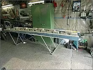

Heute habe ich noch die oberen Kanten mit ner Oberfräse abgerundet und alles mal reingestellt, was noch fehlt sind die drei zusätzlichen Spanten / Auflagen und die Wasserabläufe. Das mache ich dann morgen.
Hits:	324
Größe:	99,1 KB

So, ich war mal wieder ein wenig fleißig........
und habe die Stringer eingeklebt, und die Auflagen für den Bodeb geschnitten.
Hits:	293
Größe:	44,4 KB
vorn habe ich die seitlichen Stringer auf eine Holzdicke auslaufen lassen da mir die Auflagefläche zu eng wurde
Hits:	263
Größe:	30,6 KB
hier die Auflagen, an der Zahl vier, eine kommt noch vorne hin wo die Spannzangen gerade sind
Hits:	275
Größe:	45,5 KB
