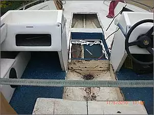

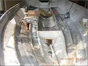

Und jetzt mal zum Zustand des Fundamentes:
Bei alllen Probebohrungen war die Späne feucht-nass.
Bei einigen Löchern kam sogar Wasser heraus.
Hits:	558
Größe:	35,5 KB
Bilder:
Hits:	561
Größe:	50,5 KB
Hits:	560
Größe:	46,8 KB
Hits:	570
Größe:	44,9 KB
Hits:	556
Größe:	46,3 KB
Gruß Toni

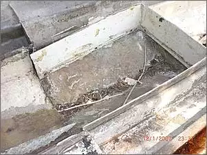

Zitat von Mucke Beitrag anzeigen
wie meinst du das,ich dachte es ist so gemeint,das die stringer ans deck anlaminiert sind...
Hits:	540
Größe:	40,0 KB
An dem eingezeichneten Bereich waren die Senkrechten der Oberschale mit dem Stringern verbunden. Dafür wurde der Hohlraum zwischen Senkrechten und Stringern mit Harz ausgegossen.
Gruß Toni

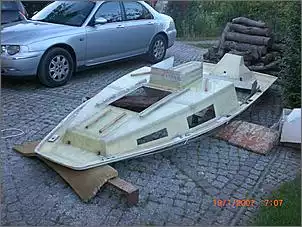

So sah das Holz von den Bodenplatten aus.
Hits:	521
Größe:	44,8 KB
Das Deck ist jetzt fertig verstärkt.
Hits:	498
Größe:	47,8 KB
Hits:	493
Größe:	35,5 KB
Gruß Toni

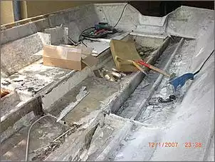

Nach unzähligen Stunden schleifen und Laminieren ist das Ende in Sicht.
Neues Gerüst ist drin und hat 5 Lagen bekommen.
225er Matte
225er Gelege
300er Matte
300er Gelege
300er Matte
Der Boden hat komplette 3 Lagen 300er Matte bekommen und an allen Übergängen je noch eine Lage Matte und Gewebe.
Hits:	655
Größe:	36,7 KB
Hits:	644
Größe:	34,3 KB
Morgen geht es dann an den Spiegel, zugeschnitten und verklebt sind die Platten schon, er muss nur noch eingepasst werden. Er besteht aus 5 Lagen 10mm Sperrholz.
Hits:	646
Größe:	62,1 KB
Gruß Toni
