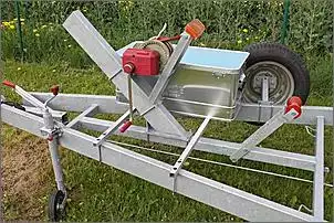

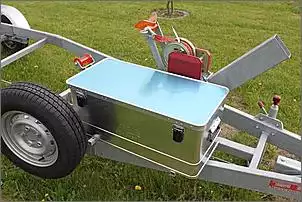

Zitat von c.kennedy Beitrag anzeigen
saubere Arbeit ! und sieht gut aus.
gibt es da aber nicht Probleme wegen dem Anbohren der tragenden Anhängerkonstruktion ?
selbst eine Popniete mit vlt. 3mm muß gebohrt werden.
Kann ich dir nicht sagen, war unser Technikbetrieb. Problematischer fand ich da schon die tollen baumarktspanngurte, mit denen sie uns auf die Reise schicken wollten...
Dann passt bloß auf, dass die Polizei Euch nicht erwischt!

Das sach ich dir...
Wir haben natürlich umgehend anständige Gurte beschafft.

2 Auffahrrampen aus ALU von Obi für 49,- und zusätzlich die vier U-Bügel. Das wars
Aber die Idee mit der Box werde ich mal weiterverfolgen.

wollte mal eben zwei Bildchen von meinem Trailer mit Alubox einstellen.
Hab für die Montage der Box zwei Alu-Vierkantrohre mittels Edelstahlschellen am Trailer befestigt. Darauf dann eine 4mm Aluplatte, die ungefähr die Größe des Bodens der Alubox hat. Aluplatte und Boden sind dann mit mehreren Schrauben verbunden.
Der Trailer ist ein Ruschmeier 2to.

Über den Laufsteg habe ich mir auch schon Gedanken gemacht. Dann fand ich hier den Beitrag mit den Auffahrrampen. Find ich irgendwie ne gute Lösung.
Gruß Wolfgang

@ Wolfgang : coole Sache mit der Box ! Kannst Du mir sagen welchen Reserveradhalter Du da genommen hast ?
Alt 11.05.2010, 18:26
Benutzerbild von wolfgang_
wolfgang_ wolfgang_ ist offline
Registriert seit: 03.06.2009
Ort: Nähe von Moselkilometer 41
Beiträge: 447
Boot: SeaRay Bowrider
309 Danke in 176 Beiträgen
das Reserverad ist Original Ruschmeier
Gruß Wolfgang
