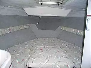

Heute ging es den Stockflecken in der Kajüte an den Leib.
Zunächst mal alles ausgebaut inklusive der Pantry und dann mit
Chlorlösung eingesprüht und mit Schwamm eingearbeitet.
Nach 4 Stunden war der Stoffbezug wieder sauber.
Chlorlösung: 1 Minitab (Poolzubehör) auf 1 Liter Wasser gelöst und
in eine Sprühflasche abgefüllt.
Bei meinem hellen Teppich brauchte ich keine Angst wegen
ausbleichen haben.
Hits:	285
Größe:	72,0 KB
"Vorherbild"...Nachherbild folgt .

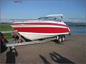

Die Eclipse wird nun schon die dritte Saison am Oberrhein gefahren.
Das AF wurde zwischenzeitlich nicht erneuert sondern nur bei Bedarf
abgewaschen. Das (Trailer-) Boot ist max. 3-4 Tage im Wasser bzw.
letztes Jahr eine Woche in der kroatischen Adria.
Dafür sieht das AF mal noch gut aus.
HIER war ja nun die Verkaufsanzeige.
Ich kann heute in der dritten Saison wirklich von echtem Glück reden,
diese Eclipse gefunden zu haben.
Es hat zwar einige Mühe gekostet die Polster, Schlupfkajüte usw. auf
Vordermann zu bringen aber das Boot an sich hatte noch keinen
Ausfall oder Defekt.
Dass mal die Batterien vor Anker defekt waren habe ich zum Anlass
genommen drei neue Batterien inkl. neuer Verkabelung zu installieren.
Desweiteren kam eine neues CD-Radio und eine Funke an Bord.
Einbau einer Heckdusche mit Pumpe und Tank, Scheiben abdichten, neue Ed.Beschläge ans Verdeckgestänge und weitere kleinere Instandsetzungs- bzw. Wartungsarbeiten.
Dieses Frühjahr neue Bälge und Schaltzug.
Krümmer und Knie hatte ich letztes Jahr demontiert, sind auch noch ok.
Naja und für das Theater mit dem Lenkhebel (Grundberührung) kann ja weder Boot noch Verkäufer etwas.
Einzig die Zahnstange (90 € inkl. Monatage) ging 2010 kaputt.
Also, alles in allem war das Boot im beschriebenen Zustand und hat unsere
Erwartungen in Sachen Zuverlässigkeit eigentlich sogar übertroffen.
"Sorglospaket, reinsitzen und fahren."
Der Motor verbraucht kein Öl, das Öl bleibt hell ohne sich schwarz
zu färben.
Da hier im von vielen negativen Gebrauchtbootkäufen zu lesen ist, wollte ich dies zum Anlass nehmen über diesen äussert positiven Kauf zu
berichten.
