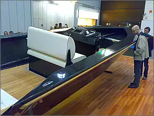

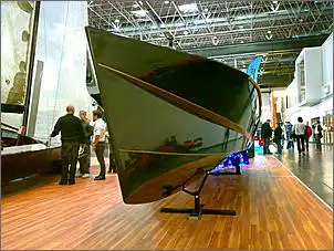

@checki, du erinnerst........ 32 Knoten bei 10l/h....100PS
@wangerooger, kennst du die hier?
http://www.ysa-10.com/de/galerie/bilder/140480606.html
http://pavomedia.de/boot2009/ysa/index_full.html

@epoch,
......................... Die Möglichkeit des offenen Spiegels, der mit einem abnehmbaren Wellenschutz geliefert wird, bieten dem Yachtnutzer neue Möglichkeiten wie eine riesige Badeplattform oder einen optimalen Einstieg beim Tauchen ins Wasser.......................
steht hier
http://www.ysa-10.com/de/yachten/ysa-power.html
Tom, ich hatte mit Herrn Ackermann ein längeres Gespräch auf der Messe in HH letztes Jahr......... danach wollte ich nicht wie ein honk sein geiles Boot ablichten............. das UW- Teil ist schon sehr beeindruckend...... der gute benutzt Catia für seine Planung

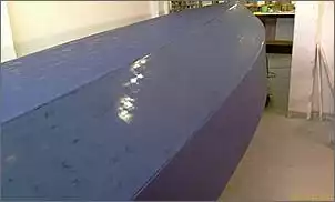

moin,
um eine schöne scharfe kannte zu bekommen habe ich das folgendermaßen gemacht. damit ich mit der matte rumkomme habe ich einen radius angeschliffen. danach mit glasfaserspachtel den radius beseitigt. die schleiferei ist bei dem ganzen auch nicht so wild.
mal so als wertfreie idee.
bis denn

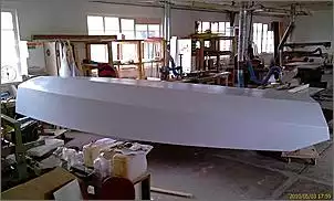

@ epoch
Hallo Tom!
Der ist ja niedlich der kleine AB!
Aber beim Modellbau ging es mir einfach darum, die Bauweise zu üben und zu prüfen, ob die Abwicklung der Planken bei Delftship richig gerechnet hat. Ich habe insgesamt 5 Modelle gebaut, bis ich mit dem Ergebnis zufrieden war.
Nein, ich baue keine Konsole! Ich hatte die Konstruktion der Einfachheit halber auf eine Pinnensteuerung ausgelegt. Als ich dann den Außenborder ausgesucht habe, stieß ich auf das Angebot von Selva. Nun habe ich für erheblich weniger Geld als beim Wettbewerb einen AB mit Radsteuerung und Fernbedienung.
Die Lenkung habe ich nun unter die hintere Steuerbordluke der Sitzbank geschraubt. Die Luke wird mit kräftigen Scharnieren an der Vorderkante der Sitzbank befestigt. In Fahrt wird die Luke nach vorne aufgeklappt und die Lenkung erscheint. Ich habe Platz dahinter, stecke ein Bein in die Luke, das andere bleibt draußen. Der Seilzug der Lenkung wird dabei nur minimal gebogen. Bei Nichtgebrauch verschwindet die Lenkung wieder unter Deck. Das schafft Platz, freien Durchgang nach vorn und ein klares Layout der Plicht.
Die Fernsteuerung kommt an die Seitenwand der Steuerbordducht. Ich mache ein paar Bilder, wenn ich das Boot wieder umdrehe!
@ oktobernull2
Hallo Jens!
Das Boot habe ich auf der Boot in Ddf gesehen, war sehr beeindruckt! Das Konzept, insbesondere das Deckslayout, sieht meinem schon sehr ähnlich! Liegt wohl in der Luft (sind wir nicht alle ein bisschen Wally?). Die Verarbeitung ist phantastisch! Das Unterwasserschiff ist aber ein nach hintern flacher werdendes V, oder?
Wie Du an meinem Modell siehst, habe ich auch zunächst ein sehr flaches Heck für einen Normalschaft-AB gewählt. Fand ich bequem für die Badeleiter. Hab mir’s aber anders überlegt, den Einstieg höher gelegt und einen Langschaft- AB gekauft. Ich befürchtete, dass ich den Kurzschaft- AB unter Wasser setze, wenn ich mit dem Trailer eine schräge Rampe runterfahre.
@ hartmut2801
Hallo Hartmut!
Habe ich das richtig verstanden? Hast Du die Glassmatte um den runden Radius gelegt und dann die Kante auf gespachtelt? So will ich das auch machen!

@ oktobernull2
Hallo Jens!
So wie ich das Boot gesehen habe.... ist da nichts mit flacher werdenden Rumpf zum Heck............ optische täuschung
Die Wasserabrissflächen nimmt er bei seinem Rumpf einfach zweimal... spart Volumen und hat den gleichen Seitenstabilisierenden Effekt++++++.............

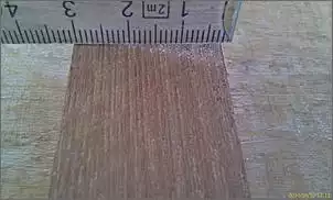

Bankirai liebe ich garnincht! ist ein zwar sehr hartes, aber dafür wild unregelmäßig gewachsenes Holz mit Hang zum Drehwuchs. Zudem hat es die nervige Eigenart, absurde Kräfte zu entwickeln wenn es feucht wird und dafür quer zur Faser zu reißen wenn es trocknet. Denk doch stattdessen mal über Mahagoni, Meranti (das schwerere dunklere Kernholz) oder Teak nach.

@ oktobernull2
Moin Jens!
Das Boot hat doch keinen flachen Boden wie meins sondern einen V-Spant, oder? Und was meinst Du mit zwei Wasserabrissflächen, Stufenrumpf?
@ epoch
Hallo Tom!
Der Deckel fühlt sich eigentlich ganz stabil an. Das Lenkgetriebe habe ich in einem Kasten untergebracht und unter den Deckel geklebt. Wenn ich nachher auf der Werft bin, mache ein Foto. Für Drehzahlmesser (so ein digitales Teil mit fest verdrahteter Batterie von KSmotors), Voltmeter und Schalterkonsole muss ich mir noch was einfallen lassen.
Die Deckel sollen die Backskisten mit einer Rundumdichtung wasserdicht verschließen.
Zum Finish: Jetzt habe dreimal gespachtelt und zweimal geschliffen. Mal sehen, ob der dritte Schliff ausreicht für die Grundierung. Dann kommen also zweimal Primer und zweimal Kobaltblau. Innen dasselbe aber in grauweiß. Was für eine Knochenarbeit! Ich wundere mich wirklich, dass ich immer wieder in die Halle gehe und mir das antue. Sturheit an der Grenze zum Masochismus!
Die Idee mit dem Holzfurnier auf dem Spiegel ist sehr verlockend, Mahagoni zum Kobaltblau sähe sicher super aus. Aber ich will aufs Wasser und diese elegante Lösung würde eine weitere Verzögerung bedeuten! Vielleicht bei der nächsten Überholung.
An den Brackets des AB sind senkrechte und waagerechte Zähne, ich denke, die müssen sich irgendwie in den Spiegel eindrücken!? In eine Niroplatte geht das sicher nicht! Ich würde in der Testphase gern auf die Verschraubung verzichten, weil ich den Motor vielleicht noch seitlich verschieben muss, um einen vernünftigen Geradeauslauf zu erreichen. Deshalb fand ich Hartholz die richtige Lösung, da können sich die Zähne festbeißen!
Die Scheuerleiste hätte einen Querschnitt von 10x34, wobei 34 die Dicke der Bangkirai-Bohle ist. Eine „Zierleiste“ in einer Stärke von 10 mm ist sicher besser als gar kein Kantenschutz. Ich werde den Klebeversuch machen. Wenn sie durch eigenwillige Holzarbeit wegfliegt, werde ich sie durch anderes Holz ersetzen. Einer muss den Versuch ja wagen! Die Schraublösung finde ich riskant, vielleicht arbeitet das Holz ja so stark, dass es mir die Schrauben rausreißt!?
Die Bangkirai-Bohlen nehme ich übrigens auch als Längsauflagen für den Trailer.

Son Drehwuchs habe ich auf den ersten Blick gar nicht gesehen, gucke ich mir gleich noch mal an! Vor den „absurden“ Kräften hab ich natürlich Respekt, woher hast Du die Erfahrung? Ich denke, Bangkirai nimmt wegen des hohen Ölgehaltes gar kein Wasser auf, kann also gar nicht nass werden und dann beim Trocknen reißen?

Vielleicht erklärt diese Skizze was ich meine etwas besser......
Hits:	1244
Größe:	14,3 KB
ID:	199940   Klicken Sie auf die Grafik für eine größere Ansicht
Hits:	1234
Größe:	14,4 KB

@oktobernull2
Moin Jens!
Ah, jetzt verstehe ich! Eine breite Rail! Fördert das Aufgleiten. Und der zweite Spantriss, hat der keine Rail?
Be kind to the sea and she will be kind to you!
Grüße aus Wiesbaden

Michael, noch nicht......
aber so habe ich das UW- Teil der YSA-Power in Erinnerung.......

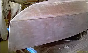

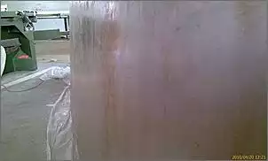

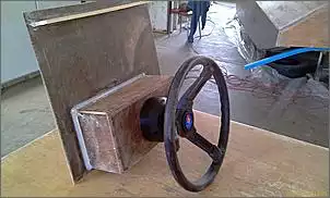

War eben auf der Werft und habe illustrierende Bilder gemacht.
Versenkbare Lenkkonsole:
Die untere waagerechte Kante wird mit zwei massiven Scharnieren an die Ducht geschraubt. Darüber werde ich die Instrumentenkonsole setzen.Klicken Sie auf die Grafik für eine größere Ansicht
Hits:	1216
Größe:	29,5 KB

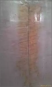

Bangkirai:
gerade, wenn auch grobe Maserung (gesägte, nicht geschliffene Kante).Klicken Sie auf die Grafik für eine größere Ansicht
Hits:	1200
Größe:	24,1 KB

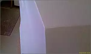

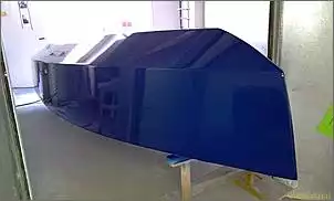

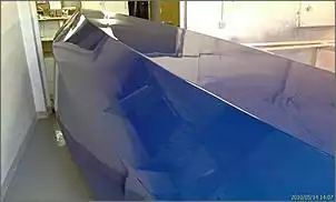

Jetzt noch zwei Bilder, die zeigen, wie mit Glasgewebestreifen (300g) verstärkte Plattenstöße nach 3mal Spachteln aussehen. Ich konnte lange nicht schlafen, weil ich befürchtete, dass man einen Knick oder Absätze sehen könnte. Das Bild von der Seite zeigt aber, dass meine Angst zum Glück unbegründet war! Die Bilder zeigen den Zustand nach dem Spachteln, vor dem Schleifen!Klicken Sie auf die Grafik für eine größere Ansicht
Hits:	1208
Größe:	14,4 KB
ID:	199969Klicken Sie auf die Grafik für eine größere Ansicht
Hits:	1185
Größe:	15,4 KB

moin,
Zitat von Wangerooger Beitrag anzeigen
@ hartmut2801
Hallo Hartmut!
hast du richtig verstanden, aber unbedingt GLASFASERPACHTEL nehmen, sonst gibt das irgendwann unschöne risse im lack. wenn es geht auch sofort "nass in nass". das ist dann wie aus einem guss .

So sieht ein Boot nach 3-maligem Spachteln und Schleifen aus.
Hits:	1538
Größe:	23,5 KB
Leider habe ich zu Anfang den Fehler gemacht, alle Riefen, die ich durch Krümel unterm Spachtel reingezogen habe, mit dem Exzenterschleifer rauszuschleifen. Das Ergebnis waren tolle runde Täler auf der Oberfläche. Also: Mit dem Schleifbrett (60ger Körnung!) per Hand alles wieder weg und von neuem gespachtelt!
Am Wochenende kommen nun noch die Kanten dran (auch die Abrisskante!) und dann ab zur ersten Grundierung in die Spritzhalle. Bin gespannt, ob der Primer die übriggebliebenen Kratzer des 60er Schleifbretts füllt. Mein befreundeter Lackierer ist zuversichtlich.
Hätte ich gewusst, wie schwierig es ist, eine glatte Oberfläche zu schleifen, hätte ich mir eine hellere Farbe ausgesucht. Mein dunkles, hochglänzendes Kobaltblau soll unbarmherzig jeden Fehler zeigen! Ohgottohgottohgott!
Naja, alternde Mädchen haben auch eine Orangehaut und können trotzdem sehr charmant sein.

Hallo Jens, hallo Tom!
Ihr wart doch an Bildern der YSA Power interessiert
Ich war etwas frecher auf der boot in Ddf.Klicken Sie auf die Grafik für eine größere Ansicht

Mann Keule... warum hast du denn dein UW so gestaltet...... hast doch schon die ultimative Vorlage... Hast de noch mehr Bilder.... AFT- View Bitte?
Alt 25.04.2010, 13:38
Benutzerbild von Wangerooger
Wangerooger Wangerooger ist offline
Registriert seit: 26.02.2010
Ort: Wiesbaden
Beiträge: 340
Boot: 5,55m Motorboot Ragazza, Eigenbau hier im Forum
345 Danke in 129 Beiträgen
Man Jens! was für ne Anrede! hab ich seit meiner Jugend in Norddeutschland nicht mehr gehört! Weckt freundliche Gefühle in mir!
Für mein flaches Unterwasserschiff gibt es mehrere Gründe:
  1. Es soll mit kleiner Besetzung gut gleiten
  2. Es soll wenig benetzte Oberfläche in Verdrängerfahrt haben für ökonomisches Fahren mit größerer Besetzung.
  3. Es soll minimalen Bauaufwand haben (Ich spare das Bodenbrett!)
  4. Ich möchte Neuland betreten, Mainstream ist nicht meine Sache.
Ich hoffe, das Ergebnis bestätigt meine Konstruktionsideen, im Mai bin ich schlauer!
Drei Bilder von der YSA habe ich noch im Büro, aber ob da eine Heckansicht dabei ist...
Leider keine Heckansicht im Büro!

Gestern kam die erste Grundierung drauf! Sieht schon schön glatt aus, hätte ich nicht gedacht!Klicken Sie auf die Grafik für eine größere Ansicht
Hits:	1400
Größe:	19,0 KB
ID:	203202Klicken Sie auf die Grafik für eine größere Ansicht
Hits:	1411
Größe:	33,2 KB
@ hartmut2801
Die Abrisskante sieht jetzt so aus:Klicken Sie auf die Grafik für eine größere Ansicht
Hits:	1394
Größe:	8,7 KB
Ich finde, ein ganz guter Kompromiss aus Funktionalität und Unempfindlichkeit, schaun wir mal.
Der freundliche Berater von Epiform, Herr Bahr, riet mir, die zweite Schicht Grundierung ohne Zwischenschliff aufzubringen. Bedingung: zwischen erster und zweiter Schicht sollten nicht mehr als 24h vergehen. Frühester Zeitpunkt für das Auftragen der zweiten Grundierung wäre, wenn die erste Schicht "handtrocken" ist, d.h.: wenn kein Fingerabdruck beim Aufdrücken des Fingers entsteht. Ich geh gleich mal in die Werft und prüfe nach, wie die Oberfläche aussieht.

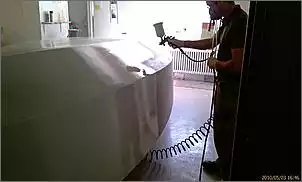

Am 11.05. gings weiter, natürlich nicht reibungslos, wie erhofft!
Vorher musste ich die zweite Grundierung natürlich noch schleifen. OK, weils meine Lieblingsbeschäftigung ist!
Dann gings abends zur Lackierung erster Teil. Sah auch ganz gut aus
, Klicken Sie auf die Grafik für eine größere Ansicht
Hits:	1240
Größe:	20,2 KB
ID:	205990die nächste Schicht sollte dann nächsten Mittag folgen, weil das Merkblatt auf der Website von Epiform, das ich mir ausgedruckt hatte, sagte:
Folgebeschichtung (mit sich selbst): nach frühestens 4 Std., spätestens 60 Std., sonst Zwischenschliff erforderlich“, also locker viel Zeit.
Am nächsten Tag las ich dann die Anleitung auf der Dose, die sagte
Folgebeschichtung (mit sich selbst): nach spätestens 6 Std., sonst Zwischenschliff erforderlich“.
Anruf bei Herrn Bahr, epiform: „Das Merkblatt gilt für Pinsel oder Rolle!“ Schade nur, dass davon nichts im Merkblatt steht!
Fazit: Lieber mal öfter den Hersteller anrufen und nicht dem Gedruckten trauen.
Aber ich schleife ja so gerne! Danach sah das Boot so aus:Klicken Sie auf die Grafik für eine größere Ansicht
Hits:	1213
Größe:	14,4 KB
Am Freitagmittag dann die zweite Schicht Lack und darauf auch gleich die dritte, weil ich ja so viel runter geschliffen habe.
Ergebnis vom Lack her wirklich toll, aber der Hochglanz deckt unbarmherzig die Sünden bei der Grundierung auf. Klicken Sie auf die Grafik für eine größere Ansicht
Hits:	1230
Größe:	18,3 KB
ID:	205999Jetzt habe ich eine Vorzeigeseite des Bootes, die, wo ich die Erfahrung von der ersten Seite umsetzen konnte.Klicken Sie auf die Grafik für eine größere Ansicht
Hits:	1224
Größe:	18,5 KB
ID:	205993 Bei der Taufe hänge ich dann über die erste Seite Girlanden.
Ach ja, ich hatte RAL 5013 kobaltblau bestellt, wenn ich jetzt die Farbkarte ans Boot halt, sieht das viel heller, eher nach 5010 aus. Warten wir mal das Tageslicht ab. Muss ich mit leben.
Weiß jemand von Euch, nach wieviel Tagen die Farbe so hart
ist, dass ich das Boot umdrehen und auf Reifen ablegen kann?
