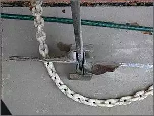

Zumindest bei der Ankerform können wir Klarheit schaffen. Die 08/15 Plattenanker sehen nämlich in der Regel alle so aus.
Hier ein Bild von meinem (der sowieso recht fertig ist):

Entschuldigung, aber das ist Quatsch.
Die Abkantung ist nur zur Versteifung der Fluke und hat keinerlei weitere Funktion. Und der Fluke ist es ziemlich egal, wie herum die Abkantung erfolgt.
Warum sollte es bei dieser Form einen asymetrischen Anker geben, also einen Anker bei dem die Vorderseite anders aussieht als die Rückseite? Die eine Seite für Sand und die andere Seite für Steine? Und die wichtigste Frage, wie sagst du deinem Anker in 20 Meter Tiefe auf welche Seite er sich legen soll?

Ich hatte auch nichts von einer Beeinträchtigung der Funktion geschrieben - hier hilft lesen!
Es geht darum, daß es sich um ein linke und ein rechte Flunke handelt und ganz offensichtlich an dem montierten Anker was falsch gefertigt wurde was:
1: die Funktion NICHT beeinträchtigt aber
2: schxxxxe aussieht
3: der Threadersteller konkret diese Frage in seinem Beitrag um 00:11 gestellt hat!!!
Wenn DU technisch nicht in der Lage bist dies nachzuvollziehen und Du auf Grund desen meine Beitrag als Quatsch bezeichnest , dann sende ich dir gerne ein Detailzeichung.
Gruß Thomas

Es geht darum, daß es sich um ein linke und ein rechte Flunke handelt und ganz offensichtlich an dem montierten Anker was falsch gefertigt wurde...
In der Tat hilft hier lesen.
Der Anker wurde nicht falsch gefertigt.
An Plattenankern mit dieser Abwinkelung der Flunken steht ein Winkel nach oben und einer nach unten.
Google mal nach Bildern von Danforth-Ankern, wenn das Bild von Chili nicht reicht. Ich habe auch zwei Plattenanker im Keller, die ich noch fotografieren könnte und gleich aussehen.

ich habe selber den Anker bei AWN in Taufkirchen in den Händen gehalten und das Bild:
zeigt doch eindeutig, das die 'anders' sind und nicht denen vom Threadersteller entsprechen.
Der Funktion ist das wurscht, also kann man zugegeben nicht von 'falscher Montage' sprechen - jedoch zusätzlich zum Problem des Wirbels ist für mich das ein potentieller Pfuschanker und ICH würde den zurückbringen und nicht am Langloch rumschnitzen.

Naja, ich versteh die Aufregung nicht:
- Der Anker ist nicht hübsch gefertigt, bei dem Preis auch nicht viel anders zu erwarten.
- Langloch ist kein Problem, nicht der Anker ist "falsch" sondern der Schäkel passt nicht - also Schäkel tauschen. (Wenn ein Ankerschäkel egal welcher Form und Größe so "gesichert" ist, dass er aufgehen kann, braucht das keinen weiteren Kommentar mehr).
- Wenn der Anker nicht gefällt kann man ihn umtauschen. Da muss noch gar nichts dran auszusetzen sein.
- Dass der Katalogbild-Anker und der Anker auf Marcs Bild nur ähnlich sind und nicht gleich, tut ja nicht viel zur Sache. Hat vielleicht der Lieferant den Lieferanten gewechselt, oder was weiß ich.
Danforth-Plattenanker sehen nun mal so aus. Wem das nicht gefällt, der nimmt was anderes. Aber da ist - soweit das Foto das zeigt - kein Mangel zu erkennen. Bloß ein falscher Schäkel wurde geliefert.

Leute, ich wollte mit diesem thread eine Frage zu meinem "komischen" Anker beantwortet bekommen und nicht verantwortlich dafür sein, daß ihr euch jetzt die Köpfe einschlagt. Ich meine, es müsste auch mit einem freundlicheren Ton gehen. Ist doch sonst hier im Forum auch immer ganz angenehm und ruhig.
Erst mal zur Abklärung: ich habe ein 30 Jahre altes Boot und werde auch nicht sehr oft damit ankern, da reicht mir zu Anfang der "billige" Anker von AWN. Er hat auch nicht 19 euro gekostet, sondern 39 euro, denn ich habe den 7kg Anker. Mit Kette und genügend Leine hält der mein Schiff auch schon vom Gewicht her...
Also, erst mal vielen Dank für die ganzen (wenn auch sehr unterschiedlichen) Antworten. Ich werde morgen in Dormagen bei AWN vorbeifahren und die mal fragen, was es mit dem Anker auf sich hat und ob ich einen neuen Schäkel bekomme, evt. auch einen neuen Anker.

Das der Anker den der TO hat genau so richtig aussieht, haben dir schon andere gesagt. Wenn du das Bild von AWN genauer ansiehst, wirst du erkennen, das es ein ähnlicher, aber nicht der gleiche ist. Der auf dem Niemeyer Bild hat keine abgekantete Versteifung, sondern eine aufgeschweißte.
Und der Anker den der TO hat ist so genau richtig. Es werden bei den abgekanteten Fluken immer die gleichen Fluken produziert und keine linken und rechten. Ist von der Funktion her gleich, aber von der Produktion her günstiger.
Also tu mir den Gefallen, und schau dir die Bilder genauer an, und erzähl nicht weiter, dass es sich um einen Pfuschanker handelt. Das ist nämlich eindeutig falsch

war heute bei AWN. Die waren superfreundlich, haben mir den Anker sofort umgetauscht. Der neue Anker hat ein anderes Langloch und der Schäkel paßt.

nein, die waren alle so mit asymetrischen Flunken. Aber einige hier im thread hatten das ja auch schon geschrieben. Wird wohl aus Kostengründen nur eine Seite gefertigt und die dann zusammengeschweißt oder so...

...Der auf dem Niemeyer Bild hat keine abgekantete Versteifung, sondern eine aufgeschweißte.
Und der Anker den der TO hat ist so genau richtig. Es werden bei den abgekanteten Fluken immer die gleichen Fluken produziert und keine linken und rechten...
Genau so issas - und wenn das nicht abgekantete Fluken sondern gegossene Fluken sind, dann issas auch genau so.
Es wird ein Bauteil gefertigt und das wird seitenverdreht montiert.
Für Freunde der Symetrie nicht hübsch - aber ansonsten vollkommen egal.
Schaut euch mal Eure Felgen am Audo an - wenn die nicht rein sternförmig sein sollten, habt ihr dann links am Auto andersrummene als rechts? Nö!

Das ganze Ding ist Murks !
Umtauschen und vor Ort den Zusammenbau prüfen !

so, habe nun den Austauschanker hier. Kurze Frage: der Anker (wie auch schon der 1. Anker) ist sehr scharf an den Kanten und es besteht Verletzungsgefahr, wenn ich den Anker anpacke. KANN ich die Ecken abfeilen oder geht dann die Verzinkung flöten und der Anker rostet dann? Oder wird der beim Benutzen am Grund eh schon genug abgerundet?
Ich habe den Anker auch noch hier in meiner Garage gefunden... Genau das Gleiche!
Eine Fahrt zum Umtausch wäre sicher umsonst.

für die Versteifung gibt es 2 Möglichkeiten: entweder die Kante der Flunke umbiegen -> Asymmetrisches aussehen da identische Flunken oder
angeschweißter Blechstreifen -> Symmetrisches aussehen.
Wegen dem Schäkel, die gehören normal mit Draht gegen herausdrehen gesichert. Sie sollten auch nie ganz rein gedreht werden. (hab ich zumindest so gelernt )
