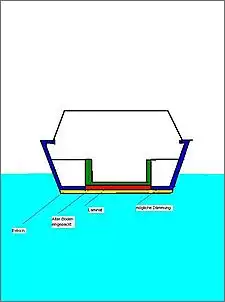

Der Vorbesitzer hat auf einen Dielenboden Laminat gelegt. Der Dielenboden ist eingepackt in Dampfsperre (?). Den Estrich sehe ich nur unter den seitlichen Staubänken.

Natürlich könnte ich totalsanieren. Aber ich will Ende April spätestens FAHREN.
Das Laminat hat sich angesichts der Feuchtigkeit wacker gehalten u.sieht gut aus.
kannst Du den Fussboden nicht auch dämmen? ZB. Aluprofile, dazwischen Mineralwolle oder Dämmplatten, oben drauf die Dampfsperre (zB 200 g PE-Folie), als eigentlichen Boden dann Siebdruckplatten. Da drauf kannst Du auch Deine Dusche bauen, egal ob mit Fliesen oder laminiert. Der Estrich wird dann zwar kalt, aber nicht nass.
gruesse
Hanse
Stehhöhe jetzt: 174cm. Ich: 186cm.
Ich hatte das Boot noch nie nicht aus dem Wasser, im schlimmsten Fall lohnt sich alles was ich gerade mache überhaupt nicht. (Jaja, nicht vernünftig, ich weiss).
Ich werde erstmal die Wände dämmen. Im Moment sind die, weil der Lufttemperatur ausgesetzt, definitiv am kältesten. Im Sommer ist das sicher anders.
Was mach´ ich mit den Stellen, die innen Rosten? Hab ich teilweise (nach Drahtbürstenbehandlung) Hammerite drauf gepackt (Ich wusste es nicht besser!) Kann da Teerepoxy direkt drauf? Und wo gibt´s das?
Christof

Du müßtest Dich erst einmal entscheiden, was geschehen soll .
Wenn Du Dein Boot noch mehrere Jahre nutzen möchtest u. auch noch dabei viel an Board verbringen wirst, würde ich es richtig machen .
Jetzt loslegen u. lieber zur Not halt 2-3 Wochen später fahren .
Dann hast Du aber auch zukünftig weniger Sorgen, Heizkosten, Feuchtigkeit an Board .
Beton verträgt meistens dauerhafte o. oft kommende Feuchtigkeit, aber viele andere, angrenzende Materialien z.B. Textilien, Holz, gibshaltige Stoffe bieten eine Grundlage für Schimmelbefall u. das wenigste kann man sofort sehen .
Das mit der zu geringen Stehhöhe dachte ich mir, ein Bodenaufbau fällt ja nun raus .
Eine Alternative wäre den Beton von unten zu dämmen, wie im Gebäude, würde es dann die Feuchtigkeitsgrenze nach außen verschieben .
Dies geht leider baulich nicht .
Bitte teil uns doch mal mit, welchen Weg Du nun gehen möchtest .
Bis jetzt erkenne ich, dass Du eher nicht die Radikallösung willst .
