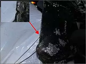

Zitat von DAREDEVIL Beitrag anzeigen
Dann gebe ich mich geschlagen,,,,,,,,
ich habe alles dursucht und keine oeffnung vorne an dem Bravo 3 gefunden ,wie beim bravo 1 und 2 ?!!!!!!!
Ein bild ,,,das ist jetzt mal was wert ?!
Das ist sicher baujahrabhängig könnte ich mir vorstellen - welches ist es bei Dir?
Wo ist Dein Kühlwassereinlaß? Gibt da ja auch Versionen, wo an der Torpedogehäusespitze 4 Einlasspunkte sind, da könnte es dann so sein, wie von Dir beschrieben (Dual water pickup; Low water pickup).
Bei uns sieht das so aus:
Hits:	492
Größe:	23,5 KB

Zitat von Andywmotorrad Beitrag anzeigen
Du brauchst kein Bild .
Um eine brauchbare Anzeige zu haben muß am UTW vorn ne Öffnung sein um den nötigen Druck bei Fahrt aufbauen zu können .Das Kühlwasser wird seitlich angesaugt .
Ich haette gerne doch ein bild ,, weil der hier bei mir dass eben nicht hat !!!!!
Und das kuehlwasser , wird zwar an den seiten des unterwasserteils angesaugt,,,jedoch in fahrtrichtung, durch die plastik finnen ?! Ne ??
Kommt , bitte , belehrt mich.
Beim Bravo I und II ist das ja auch so !

Glaub mir, beim Three auch. Aber wie gesagt, es gibt verschiedene Versionen...
Gruß Torben
Gruß Torben
Also wenn es verschiedene versionen gibt ,,dann kann es doch sein das einige es nicht haben ?! NE ?
weil der der hier vor mir steht , hat das nicht.......vieleicht hat den einer zu gespachtelt ?
Koennte auch sein.
War grad beim Boot...
Hits:	239
Größe:	26,1 KB
ID:	177742   Klicken Sie auf die Grafik für eine größere Ansicht
Hits:	250
Größe:	43,5 KB
ID:	177743   Klicken Sie auf die Grafik für eine größere Ansicht
Hits:	228
Größe:	37,3 KB
