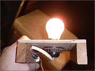

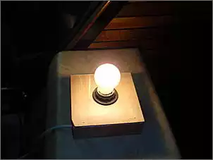

Macht hell und warm !

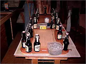

Gewichte sind auch wichtig und finden sich dort wo man sie eigendlich nicht sucht.
Z.B. beim verkleben von Teppich.
In diesem Fall war es ein Deckel vom Wasserskifach der mit Teppich beklebt wurde und dann zum trocknen Druck brauchte.
Einfach nur Kreativ sein ist da angesagt

Ich hoffe, ich täusche mich und es handelt sich hier nicht um eine 230V-Lampe ? Wenn doch, ist diese Kunstruktion lebensgefährlich und nicht zum Nachbau zu empfehlen...

Thomas Thomas - und da machst du so schöne Mahagoni-Leisten drunter?!?

Als Gewicht beim Verkleben von Flächen nehme ich immer eine Ankerkette.
Verteilt sich schön flächig und ist richtig schwer.
Warum? Ist voll korrekt verkabelt und zulässig ist das mit der Lüsterklemme auch, in ner Verteilerdose sieht es nicht anders aus
Gruß Timo
Eine Verteilerdose (Abzweigdose) ist verschlossen und besteht aus feuerhemmendem Material. Ortsveränderliche Geräte müssen mit einer wirksamen Zugentlastung für das Kabel ausgestattet sein.
Was du privat baust und verwendest, ist deine Sache, wenn es dadurch zum Brand, zu Sach- oder Personenschäden kommt wird es zur Sache der Ermittlungsbehörden...

Das Kabel daran ist nur Deko,es wird natürlich mit zwei kleinen Batterien betrieben.

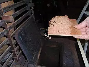

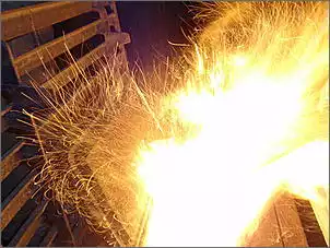

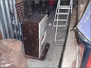

Passt hier ja eigentlich nicht hin,aber ist ja mein Thread (näch Uwe?),
außerdem werde ich so auch meine Späne los.

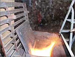

@ Henning
Als armer armer Bastler muß ich auf sowas zurückgreifen
und nicht auf 24 Edelstahlpropps.
Hits:	1743
Größe:	48,5 KB
@ Torsten
Ok ich mach eine Verteilerdose dran!!!
Mfg Thomas
Anhang 178472
Anhang 178473
Mfg Thomas
Mach so was bitte nicht! Gefährlich in : elektrischer Hinsicht: und Brandgefahr.
wirf das bitte weg!
(hatte heuer als Frostschutz in der Garage: 2 solche Handleuchte ohne Glas und Drahtgitter, mit je 60W Birne, am Boden stehen.
Sohn fährt mit Auto in Garage, zu weit, berührt abgedeckte hohe Körbe, mit Äpfeln drin. Da lag ne schwere Bootsplane (400-500 g/m²) drauf, zusammengelegt. Die hat sich „entfaltet“ lag nen Teil über den offenen Birnen. Waren dann 6 Löscher reingeschmort, zum Glück hats nicht direkt gebrannt.
So was ist einfach Leichtsinn.
Außerdem: braucht dir nur das dünne Glas brechen, dann hast den offenen 230V Anschluss zum Greifen nahe!
z.B. reichelt.de (nur als Beispiel)
LEUCHTE 7676 :: Gummi-Handleuchte, 230V-100W, E27, 5m Kabel
Kann man noch ein gebogenes Blech dazwischenschieben, als Blendschutz (Hälfte einer Konservendose.)
Oder: HAL STRAHLER 500 :: Halogen-Baustrahler:
Dazu: die energiesparenden Halogenslampen von Osram: gleich hell, und wird nicht so heis.!!
HALOLINE ES 230W :: Osram Haloline 230W, 230V, 118mm, R7s (=300W normal)
HALOLINE ES 120W :: Osram Haloline 120W, 230V, 78mm, R7s
Der Preis: da lohnt keine Bastelei!!
Grüße von Herbert

Hallo Thomas
Dein letzter Bericht macht mir etwas Sorgen. Ich finde es toll, wenn man die Spähne noch witer verwendet, aber so wie du die da reintust ist das recht gefährlich in einer Werkstätte für mehr oder weniger nur Holz. Mein Grossvater, pensionierter Schreiner und Architekt seinerseits, bekommt jedes mal Panik wenn ich das Streichholz, mit dem ich den Bunsenbrenner anzündete, nicht sachgemäss entsorge oder irgendwelche Späne näher als 1m am Brenner sind. Von Kerzen oder sonstigem (offenem) Feuer gar nicht zu sprechen. Der Grund: Die Schreinerei meines Uropas brannte wegen genau solch einem Ofen wie du ihn da benutzt herunter, weil sich wohl irgend ein kleiner Funke davongeschlichen hat beim nachfeuern und sich dann über Nacht ein Schwelbrand entwickelte. Also sei bitte ganz, ganz vorsichtig bei dem was du da machst, das sieht mir nämlich recht nach dieser alten Geschichte aus...
Gruss Bernhard
