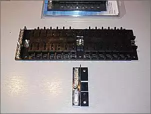

Einen Produkt-Tip möchte ich aber doch noch los werden, weil ich viel damit
zu tun habe. Ich verwende mittlerweile sehr gerne folgende Stromverteiler.
Sie haben viele Vorteile gegenüber anderen Produkten.
• zentraler Plus-Eingang mit Kontaktschraube auch für größere Kabelquerschnitte
• verschiedene Baugrößen als 4er, 6er oder 14er Verteiler
• kaskadierbar bei Bedarf mehrerer Abgänge
• integrierte vernünftige Masseschiene zur Minus-Verteilung
• freie Anschlüsse bleiben bis einsetzen einer Sicherung stromlos
• Sicherungsplätze können auch als Eingang für Ladeleitung dienen
alles in allem eine saubere Sache !!!
Man bekommt sie z.B. bei Bootshalle-Braunschweig unter der Nummer FS40440
Gelobt sei die Suchfunktion.
