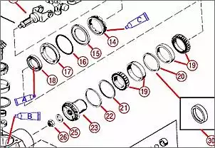

Dass Du "als Wekstatt" das nicht machen willst ist OK. Ich würde mich aber freuen wenn meine Werkstatt mir eine solche Alternative aufzeigen würde.
Er fragt ja auch nur als Privatmann an, also los gehts....
Hits:	185
Größe:	34,9 KB
Vorsicht! Selber habe ich dass noch nicht gemacht, ABER:
Es müsste die 18 sein über die Du sprichst, die in der 17 steckt oder?
Dann gucke doch ob Du VORSICHTIG die 18, den Simmerring, nicht nur um einen halben mm in die Richtung Deiner Wahl verschoben bekommst.
Dann biste schon durch mit dem Thema.

Aber wo das unsachgemäß ist kann ich nicht erkennen. Der neue Simmerring läuft auf einer neuen Spur. Das ist genau so gut wie alles neu zu bezahlen.
Ist ja auch egal.... er fragt doch nur für sich an und kann jetzt entscheiden was er für besser hält und nicht was WIR für besser halten.
Ein dünner Distanzring zwischen 18 (bzw 17) und 19 ginge auch

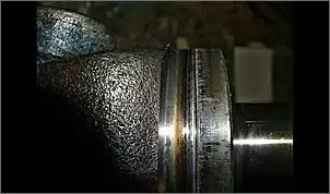

Ich brauche nicht viele Wellen gesehen zu haben. Es geht doch um die Welle vom Lutz oder nicht?!
Er hat keinen Rost. Ich sehe Ölablagerung und Dreck.

Stimmt, aber Lutz hat in keinster Weise nach Alternativreparaturmöglichkeiten gefragt!
Jemand fängt mit den Speedis an und schon kommen die nächsten Tipps dazu.
Ende vom Lied, Lutz bestellt sich ne neue Welle, wir labern hier immer noch und alles wird gut!
Gruß Karsten

...die ist heiss geworden!

Ich muß dazu sagen, dass ich kein Fachmann für Bootsantriebe bin.
Ohne Zeichnung kann ich nichts genaues zu diesem Antrieb sagen.
Daher weiß ich auch nicht genau, wie dieser Antrieb im Detail aussieht.
Aber im Maschinenbau kenn' ich mich aus (Ist ja alles vergleichbar).
In der Explosionsskizze sieht man nicht, wo der Simmerring sitzt.
Wenn der an einer Anlagefläche sitzt, kann man mit ihn mit einer Distanzscheibe ohne Probleme um ein paar zehntel mm versetzen
(Wäre die billigste Lösung und klappt, wenn die Wellenoberfläche an der neuen Dichtstelle in Ordnung ist und keine Korrosionsspuren hat).
Den Sitz für den Simmerring tiefer ausdrehen ist ja wohl das allerletzte.
Ist doch deutlich teurer als 'ne neue Welle und macht kein normaler Mensch.
Zu den Speedi-Sleeves hab ich schon was gesagt (zu Aufwändig).
